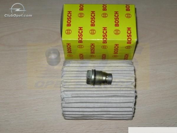

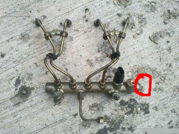

nicusan75 a scris:Am incercat tot pana sa umblu la rampa deoarece este mai mult de munca. Pe tester nu-mi da erori doar ca presiunea din rampa cand nu imi porneste este de aprox. 8 bar, dar dupa ce porneste este de 24-25 bar la relanti. Astazi merg la un alt mecanic in Buzau. Telefonic mi-a spus ca poate fi si o problema mecanica in pompa de joasa presiune, posibil o pana rupta de pe axul acesteia si care ,,prinde uneori".
am avut aceeasi problema si exact la fel erau valorile pe tester doar ca sunt masurate in Mpa
pentru a putea porni ai nevoie de minim 24 Mpa( 240bar) s-a rezolvat doar prin inlocuirea supapei mecanice de pe rampa
Ps:
asa arata supapa
  • maiandrei
  • Mesaje scrise: 4,711
Scuze, acum am citit mai bine si am vazut ca a scris 8 MPa cand nu porneste.
Sunt necesari minim 14 MPa pentru pornire, a ramas supapa de pe rampa.

Fara sa par lingusitor, sunteti grozavi. Am dat jos rampa, am scos supapa, dar nu am cu ce sa o inlocuiesc. Nu cred ca dau 500 lei deocamdata pe ea. O sa incerc eventual sa o curat, sa ii intind putin arcul. O sa incerc si pe la dezmembrari.

Pot spune ca am rezolvat problema sau stiu care este aceasta. Intradevar este supapa de pe rampa. Am desfacut-o si am observat la lupa ca pistonul din interior este uzat la varf. Nu am schimbat-o dar i-am intins arcul. La mine arcul avea o lungime de 22.6 mm, si l-am intins pana la 24.2mm. Daca veti face acest lucru va recomand sa il intindeti pe toata lungimea lui, nu doar la o singura spira. Maine ma voi deplasa intr-o zona de deal si voi vedea cum se comporta masina. Deocamdata porneste usor la cald (si nu o facea inainte) si nu sa oprit in mers normal cum dealtfel o facea. Sunt multumit de sfaturile voastre si va multumesc inca odata.
