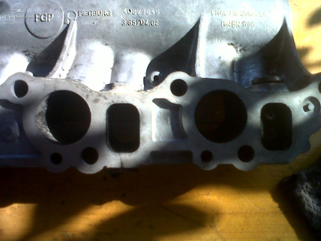

salutare tuturor,
tot am stat si am google-it despre aceasta problema si nu am gasit nimic bun.... asa caaaaa....din proprie initiativa am demontat galeria de admisie si am scos clapetele de actuator.... maine o sa ambutisez capacele de aluminiu si o sa montez la loc galeria si o sa las motorasul sa lucreze in gol... ideea a pornit de la un amic care a facut acelasi lucru la un BMW si merge asa de 3 ani si nu are absolut nimic.. nici consum marit si nici alte probleme.... o sa revin cu poze sa vedeti isprava mea....
Mentionez faptul ca eu nu mai puteam merge cu masina deoarece intrerupea in accelerare...

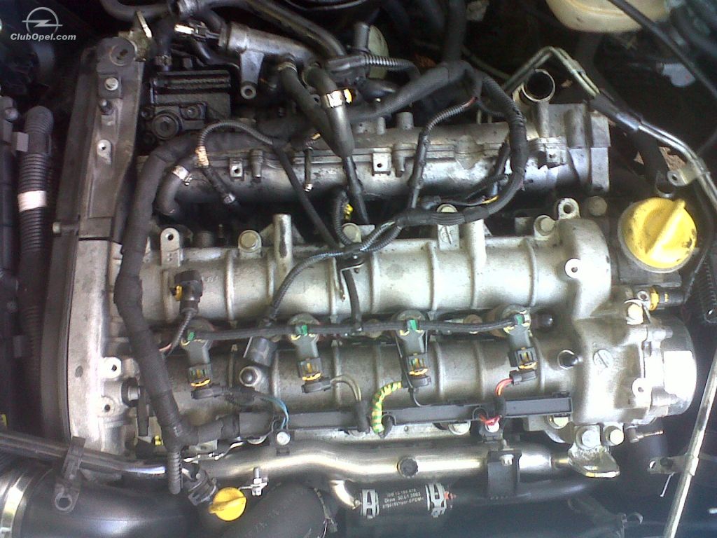

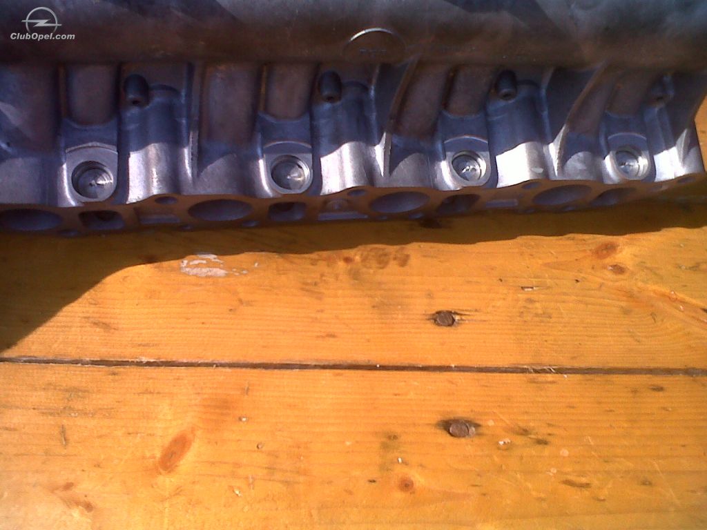

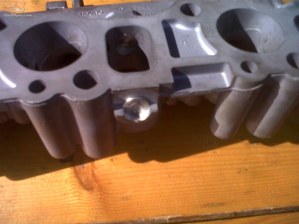

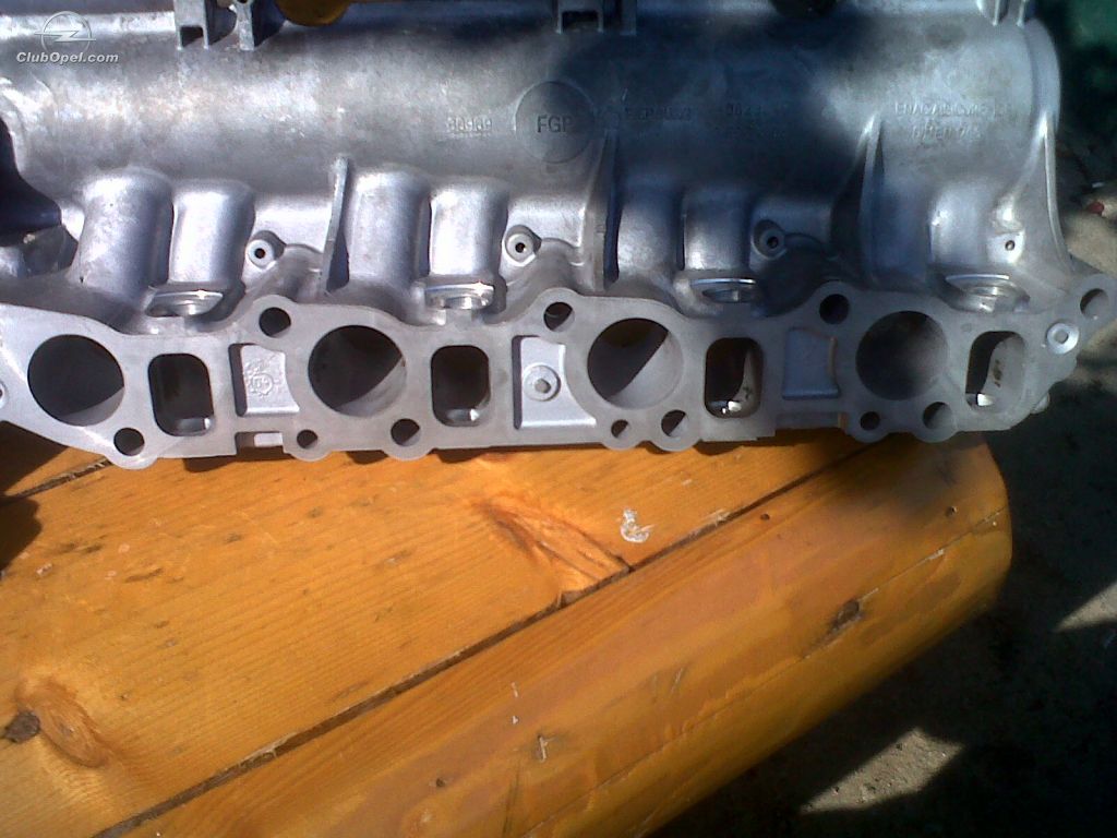

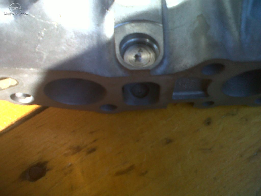

saluare,
dupa cum spuneam, m-am apucat sa demontez galeria de admisie... bineinteles ca m-am ingrozit cand am terminat demontatul .... clapetele aveau joc incredibil de mare axial erau tocite in partea de sus unde au frecat de galerie....mizerie in interior cu tona...in fine.... pozele spun totul.... am curatat galeria si am ambutisat dopuri de aluminiu in locul clapetelor... am montat totul siiiii.... blanaaaaaaaaa..... merge masina de rupe... consumul este acelasi , trage la fel de bine asteptam programarea pt un dyno sa vedem daca sunt ceva pierderi...
