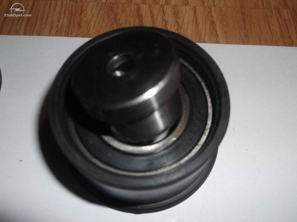

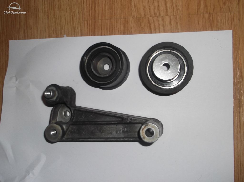

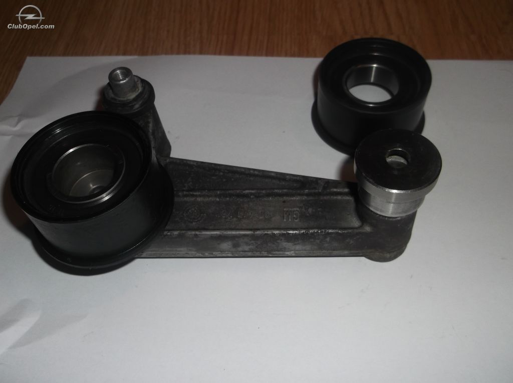

Buna ziua,
Ma intereseaza un kit de distributie pentru un vectra b, x18xe, an 96.Nu gasesc rolele de ghidare.La mine sunt diferite, nu la fel.Am incercat pe la toti furnizorii si cele 2 role sunt la fel.Atasez niste poze cu ce am eu la masina.Pare ca una este de la ina, si una de la Mapco.Am comandat-o dupa acelasi cod dar este la fel ca cea de la ina. Poate ai un altfel de kit. Sau poate exista o alta piesa de legatura pe care vin montate.Multumesc.
Este vorba de rola din img 4.Asa vine, cu inca gulerul tip conic ce intra fest pe piesa de la masina.DACA PUN ROLA NORMALA ARE JOC, SURUBUL
PRINDE TOCMAI IN MOTOR, NU IN PIESA CA LA CEALALTA.

Buna ziua,
Dupa lungi cautari am gasit ceva pe net la site-ul asta(a nu se considera reclama)
La pagina 6 gasesc rola care a fost montata pe masina anul trecut si care a venit in kit .Este prima din stanga jos.Sunt si specificatiile OE. Daca caut dupa cod, gates,dayco gasesc numai role la fel, fara acel guler care ingusteaza interiorul rolei.(de la 20 la 22 mm).CAM ATAT AR TREBUI SA FIE INTERIORUL ROLEI DE 22 mm, nu 23,nu 24, nu 25.
Deci ce se intampla, nu se mai fabrica acest model, se poate montea acelasi tip de role cum vine kitul...cei de la service zic ca daca nu este rola corecta cu ce a fost pe masina nu-mi dau garantie la manopera.Gasesc pe undeva aceasta rola?

Buna ziua,
Am gasit acea rola care imi trebuia.Oricum multumesc pentru efortul depus.Se pare ca s-a intamplat ceva cu acea rola, am gasit-o pe stoc acelasi cod comadat la un magazin vine dintr-o bucata, azi am comandat-o la alt magazin, a venit ce trebuia.Mapco serie MP23794(asta aveeam pe masina), diametrul interior 21,8 mm. Deci pana la urma aceasta rola s-a schimbat de opel s-au s-a inlocuit cu alta rola ca daca pun ce vine acum in kit nu prea se potriveste pe piesa de la masina(are joc-diametrul interior 24 mm).Oare cine stie...
