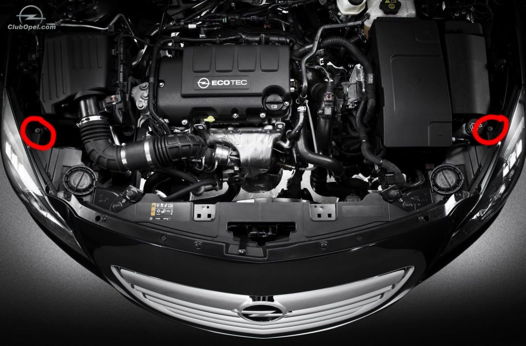

Reglajul pe inaltime la Insignia (cel putin la cele cu AFL) se face cu un prin rotirea cu un inbus a piesei albe marcate de mine (in cercul rosu) in poza atasata.
Daca va este peste mana sa ajungeti la un service sa faceti reglajul puteti si in fata unui perete cu un inbus sau o surubelnita lata. Va sugerez sa faceti acelasi numar de ture la ambele faruri. In mod normal farul de pe dreapta este un pic mai sus decat cel din stanga.
Atentie, regalajul se face cu masina goala - fara pasageri, fara bagaje.
Pozitia pe care o stabiliti din surub va fi pozitia de referinta pentru autoleveling.
