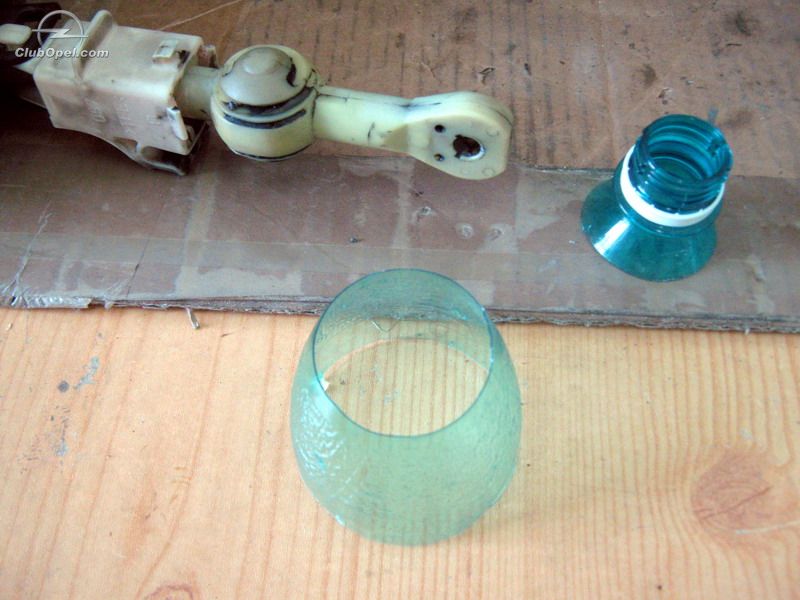

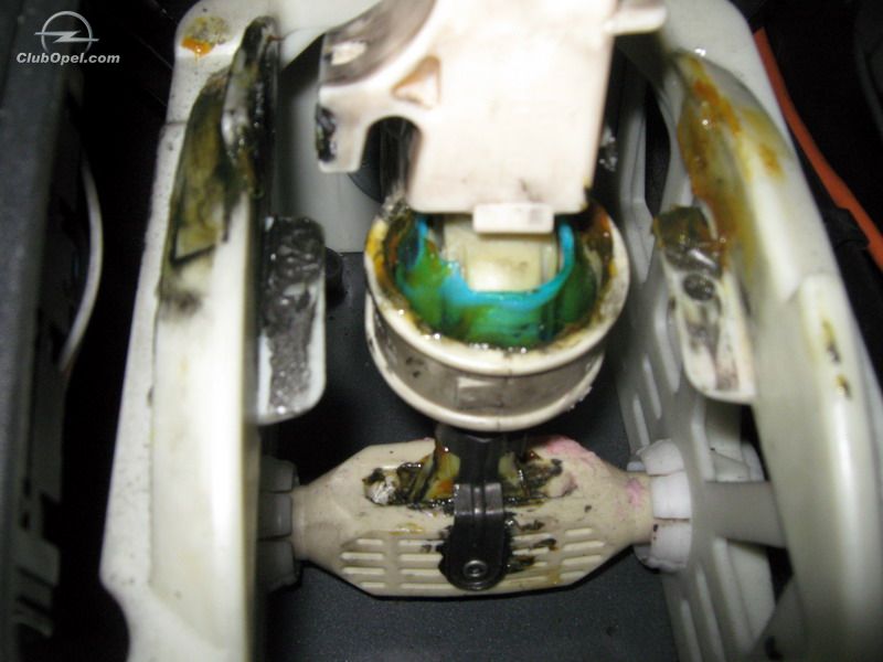

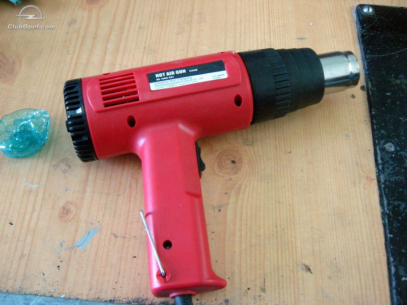

Nu e lipit! Doar e strans datorita caldurii de la pistolul de aer cald. De cand l-am facut nu mai am probleme!
  • cip_dmx
  • Mesaje scrise: 148
  • Locatie: Vaslui
  • Masina: Vectra 1999 X16XEL
  • Cont inregistrat: 16 Mai 2011
Multumesc,am inteles deci se strange cu pistolu pe ace bila............. Respect!

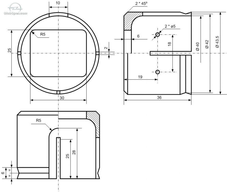

Am facut un desen de executie al bucsei pe care vreau sa vi-l prezint.
Mi-a facut-o cineva la strung din poliamida si chiar am montat-o pe masina ! Rezultatul : jocuri substantial reduse in timonerie si o functionare fara repros a schimbatorului de viteze (in viteza a intaia intra totusi ceva mai greu, mai bine ca inainte, insa aici pot si si alte cauze). Ce ma bucura e functionarea foarte buna a pozitiei de marsarier, avand in vedere ca inainte aveam mari probleme cu aceasta.
La montare am mai folosit o banda zimtata din plastic cu care am strans bucsa in partea superioara, astfel incat sa preiau jocul pe verticala al manetei schimbatorului.
De asemenea, am remarcat ca trebuie facut un reglaj al pozitiei carcasei de plastic a timoneriei (posibil datorita jocului celor 4 suruburi de prindere).
Daca aveti nelamuriri va pot sta la dispozitie pe forum.

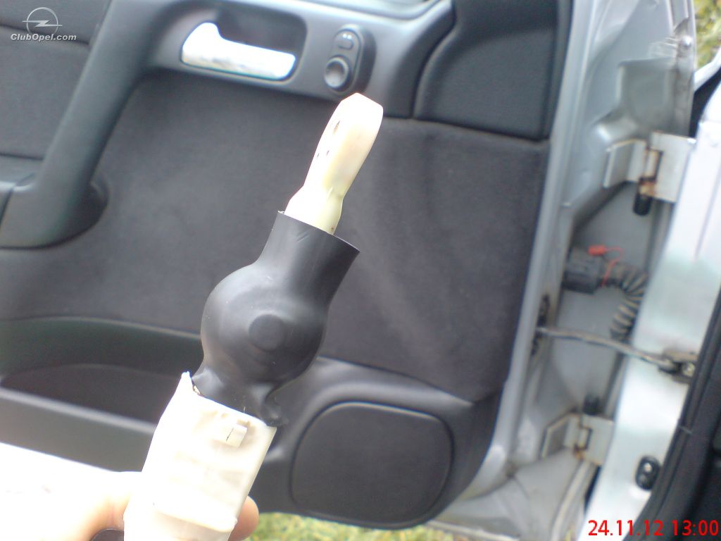

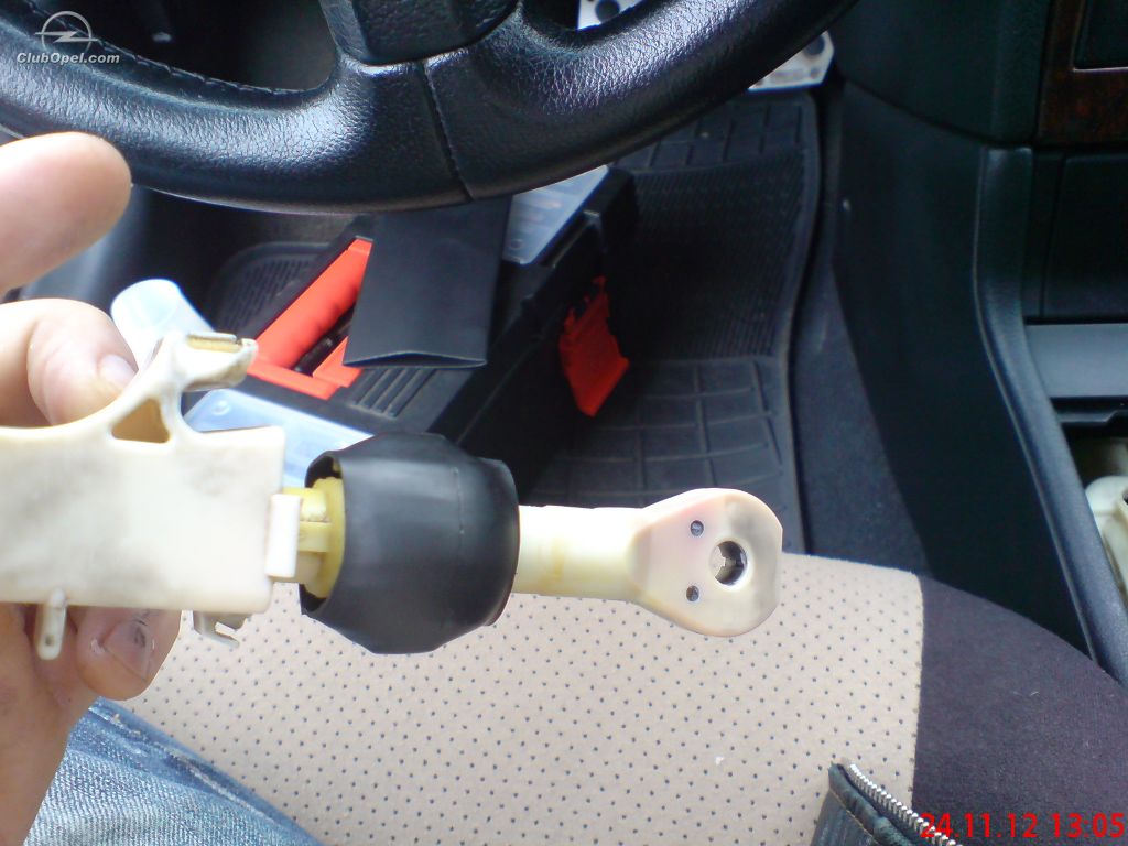

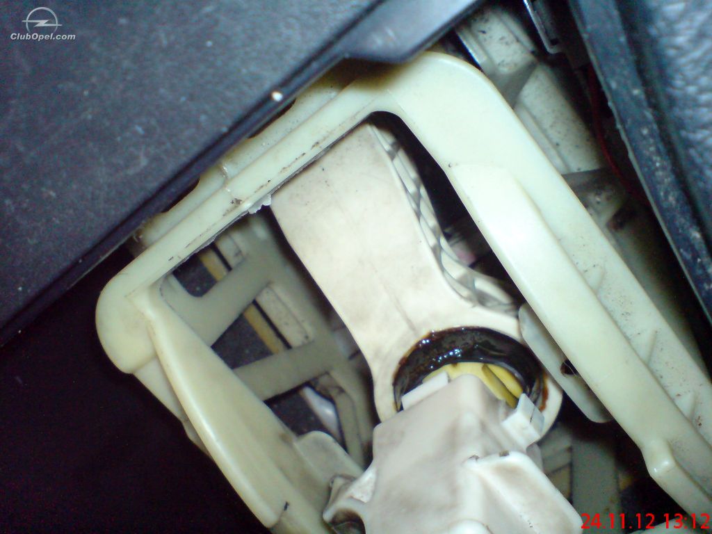

Propun o rezolvare simpla si eficienta. Avand in vedere faptul ca ma confruntam si eu cu aceeasi problema, am trecut la dat jos mansonul de piele si nuca de schimbator, am scos afara maneta, care arata leit cu cea din poza si am constatat un lucru de care nu s-a mai vorbit pe aici cred. Si anume faptul ca acea bila este facuta sa isi modifce forma. Nu stiu daca a mai observat cineva asta, mie unu' mi-a sarit imediat in ochi.
Practic ea are niste taieturi, asta pentru a putea sa isi modifice forma, atunci cand probabil este introdusa in locasul ei.
Cu timpul acest sistem de tip acordeon de pe bila, se inmoaie si apare joc si imposibilitatea de a schimba vitezele bine.
Rezolvarea mea consta in:
Se ia o carcasa de cd din aceea cu usita transparenta, si se taie din platicul negru, unde se fixeaza cd-ul 2 bucatele. Acele bucatele se introduc in primele crestaturi din bila, cele de pe margina, mai mici. Inainte de asta bila se sterge bine de vaselina, eventual se si degreseaza. Astea deoarece aceste 2 bucatele de plastic trebuiesc lipite in crestaturi cu un adeziv. Daca ar fi vaselina pe acolo nu s-ar lipi.
Am folosit ca adeziv Cianoacrilat (SuperAdeziv de la DenBraven), ceva ce folosesc de mult timp in constructia de barcute de pescuit. Dupa ce am lipit acele 2 bucatele de plastic am unsa bila inapoi lubrifiant, vaselina la spray, ca intra cu presiune peste tot. Am introdus totul al loc si pot spune ca am o cutie de viteze noua.
Inainte caraia in masarier iar ca sa dau pe 1 trebuia sa bag ma intai in 2 si sa trag apoi spre mine tare si sa imping in 1. Deci cosmar.
Acum cu un deget bag in toate vitezele, foarte precis si usor. Toate operatiunea a durat 30 de minute. Folosesc asa de 1 saptamana si merge brici. Nu am bagat si in celelate 2 crestaturi din bila pentru ca nu am un joc atat de mare, recomand in primele doua mai intai de pe margine, apoi daca tot persista si in celelalte. Solutia mea nu necesita introducerea unui material intre bila si suportul ei, drept pentru care se mentine mai mult si mai bine in timp. Lucrati frumos si curat si dati o forma precisa acelor 2 bucatele de plasti sa nu cumva sa atinga de suportul bilei.
Spor la treaba si astea pareri de la cei care au mai facut asta, eu am facut, a fost ideea mea si merge brici, sunt f multumit.

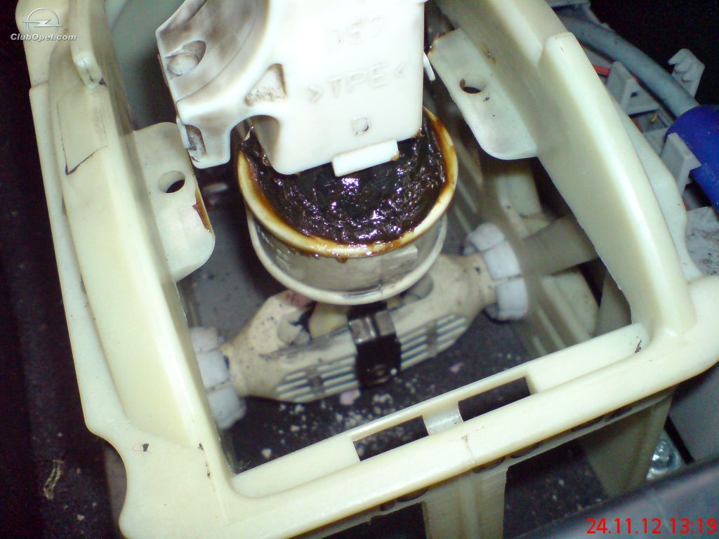

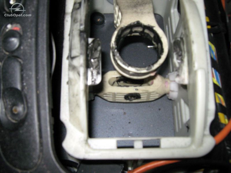

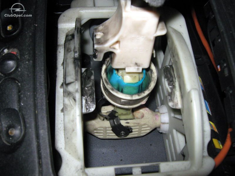

mariusgmg a scris:Salutare si pe aici. Intrucat de ceva timp si mie imi mergea greu in vitezele 1 si 2, m-am dosumentat nitel pe aici si am preferat sa aleg metoda lui @gabiopel explicata in prima pagina a acestui topic. Acum e cu totul alta treaba. Aveam destul joc in nuca schimbatorului de viteze. Nu cred ca ar trebui sa explic prea mult ca sunt destule explicatii pe aici. Dar voi pune niste poze din timpul operatiunii:

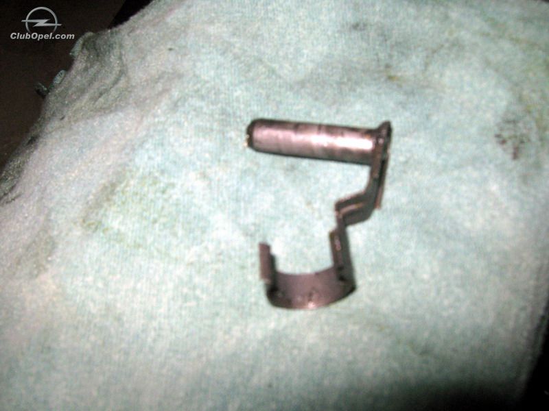

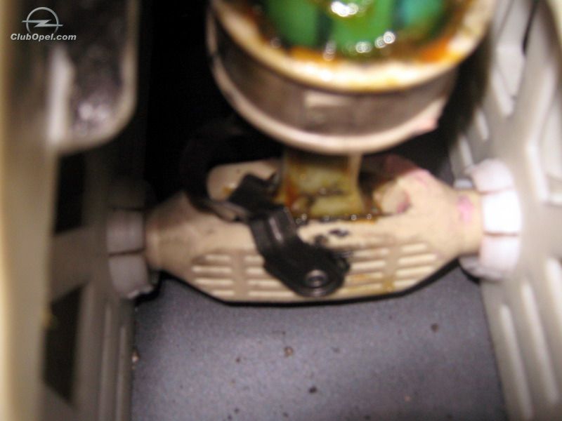

Am facut cateva poze si cu acea clema ca am citit ca erau cativa care nu stiau s-o desfaca.
Acum pot sa zic ca am schimbator nou la masina. Sa vad cat o tine. Cu toate ca la aceasta metoda mi-as putea permite s-o fac si o data pe luna pentru ca nu dureaza mult, maxim 20 minute!
Salutare am aceiasi problema numai ca la mine intra destul de bine in orice treapta de viteza dar problema ramne doar"jocul" te rog spune_mi daca pet_ ul este lipit (strans) pe bila de pe maneta ???....... si apoi montat in acea"gaura" de fixare (scuze nu prea cunosc termenii) multumesc!!

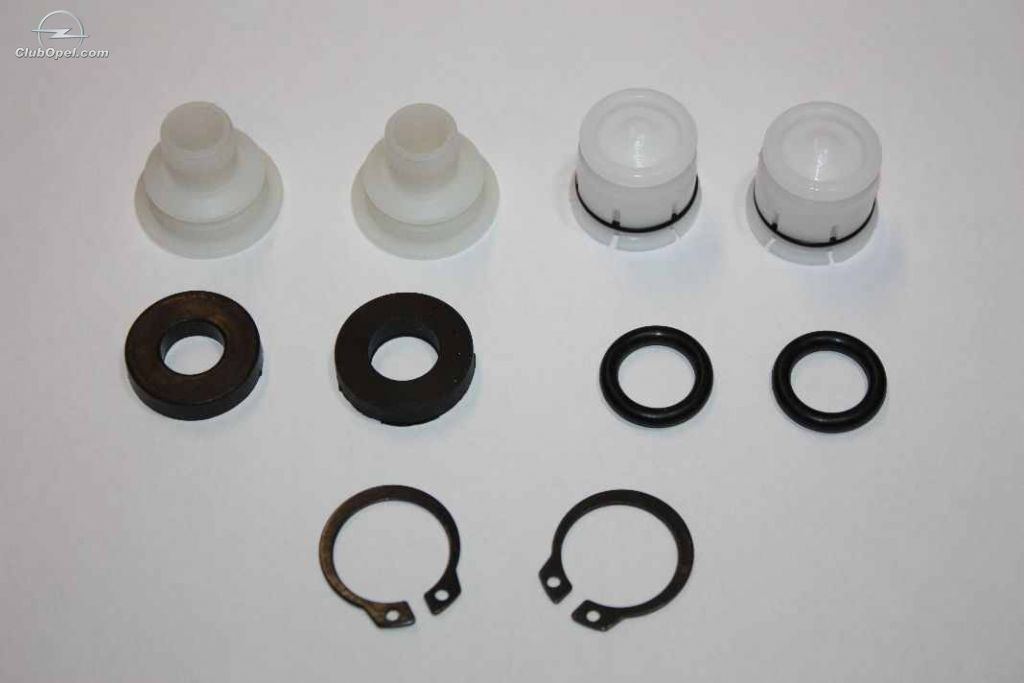

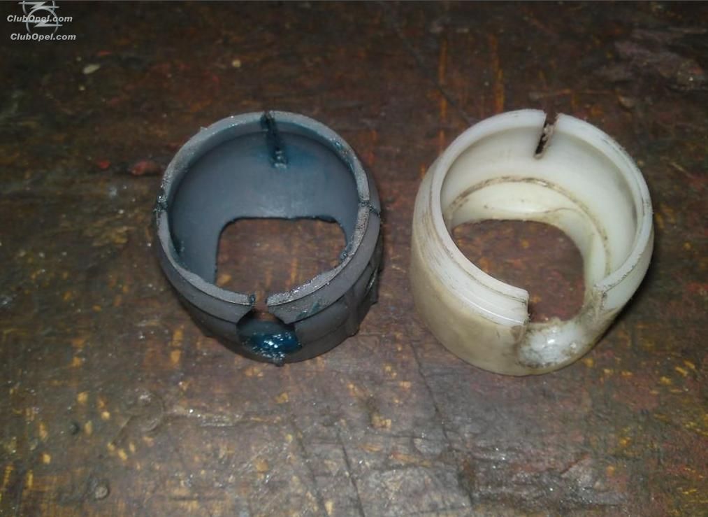

Mi-a "crapat" bucsa de la timonerie, ma poate ajuta cineva cu o "clona"? Berea, sucul, strungarul, materialul etc. in avans!
Bucsa este de tipul asta:

Credeti ca ar rezolva ceva un kit din asta la problema cu intratul greoi in vit 1 si 2 la temperaturi scazute?

faceti bucsa ca este foarte ieftin eu am dat 15 lei pe 10 cm de poliamida si 20 lei la o strungarie(numai prelucrare la strung restul le-am facut eu ma refer la cele 4 canale) si gata acum am alta masina nu alta am scapat de griji
