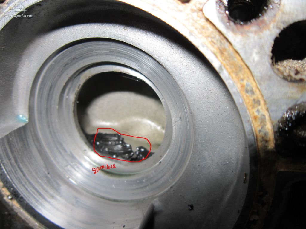

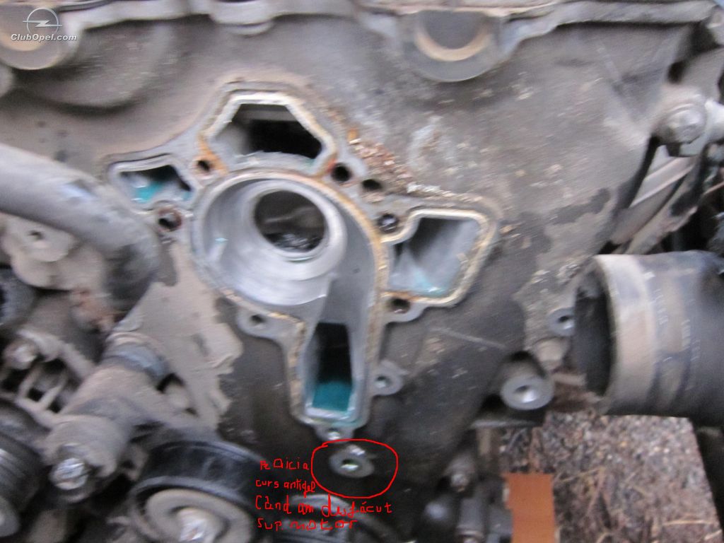

De ceva vreme am observat ca gasesc antigel scurs sub masina. Am desfacut pompa dupa ce m-am documentat pe forum iar cand am ajuns sa desfac suportul motor slabind surubu de jos care e sub pompa a inceput sa curga abundent antigel. Dupa ce am scos si pompa am mai vazut o garnitura ce pare a fi rupta. As vrea sa stiu ce poate fi in acest caz: sa pun o alta pompa sau mai sunt si alte probleme de rezolvat. Masina e un opel astra g fabr. in 98 x12xe poe benzina motor 1.2

cristi -fcfaa7aa2 a scris:De ceva vreme am observat ca gasesc antigel scurs sub masina. Am desfacut pompa dupa ce m-am documentat pe forum iar cand am ajuns sa desfac suportul motor slabind surubul de jos care e sub pompa a inceput sa curga abundent antigel. Dupa ce am scos si pompa am mai vazut o garnitura ce pare a fi rupta. As vrea sa stiu ce poate fi in acest caz: sa pun o alta pompa sau mai sunt si alte probleme de rezolvat. Masina e un opel astra g fabr. in 98 x12xe poe benzina motor 1.2
