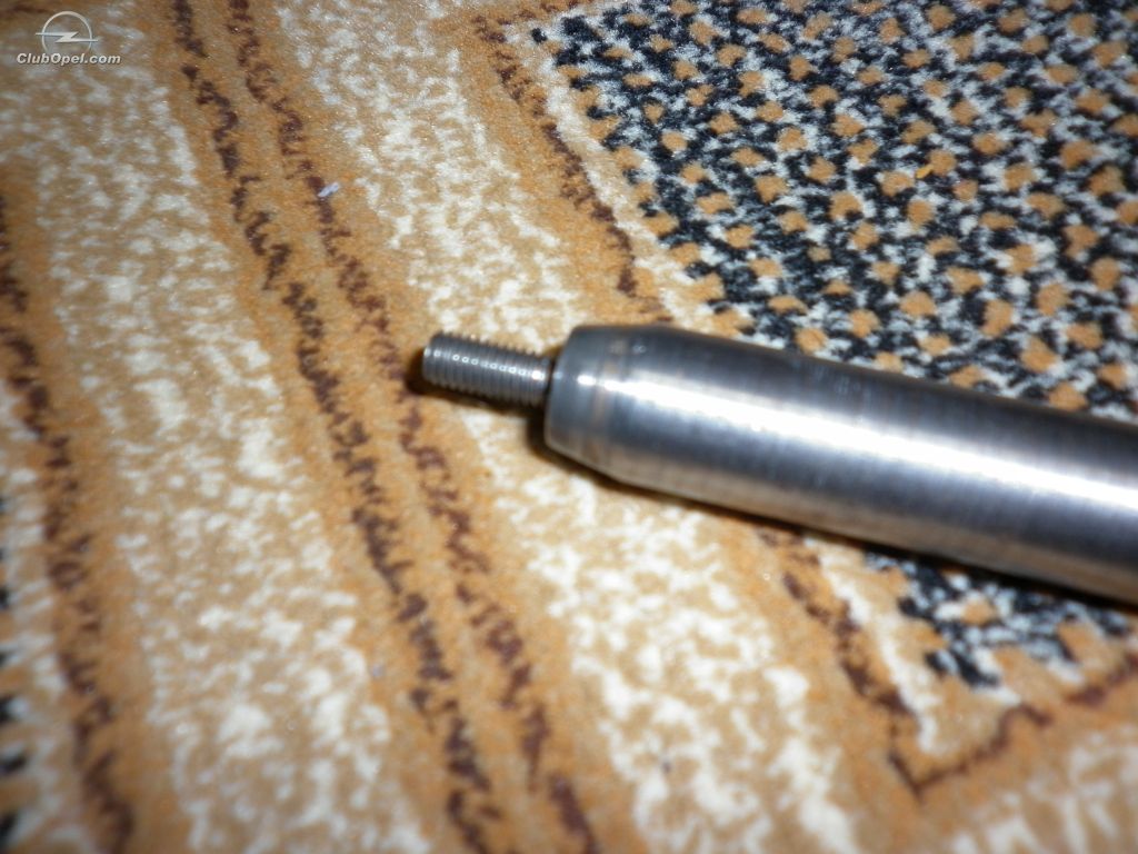

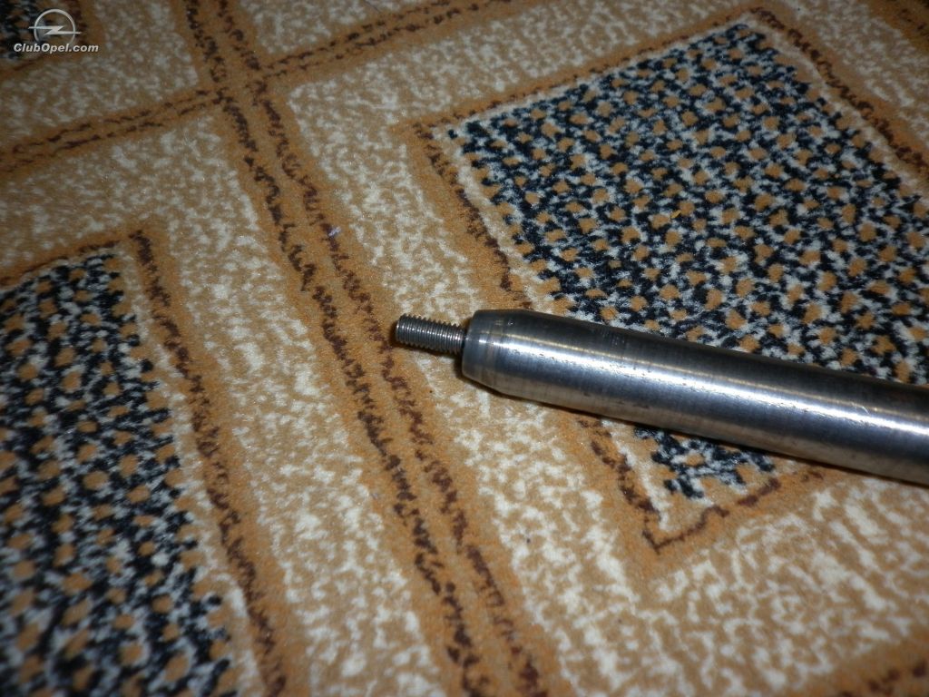

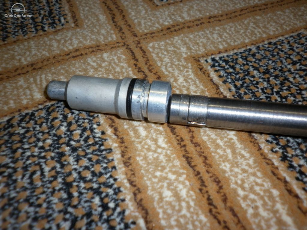

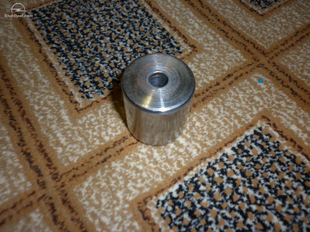

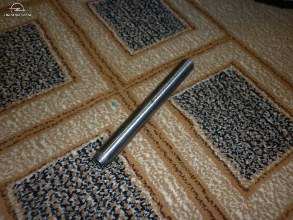

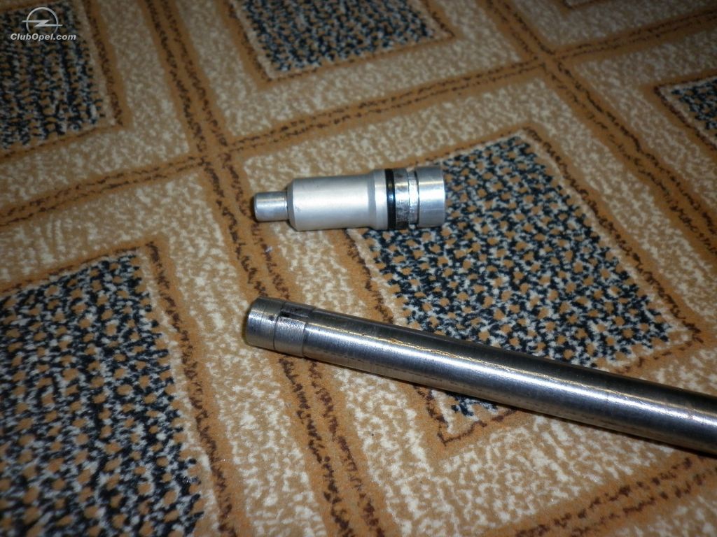

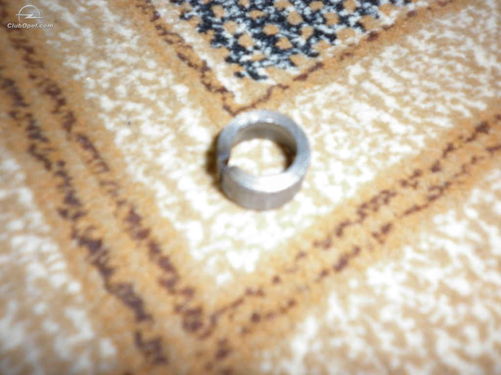

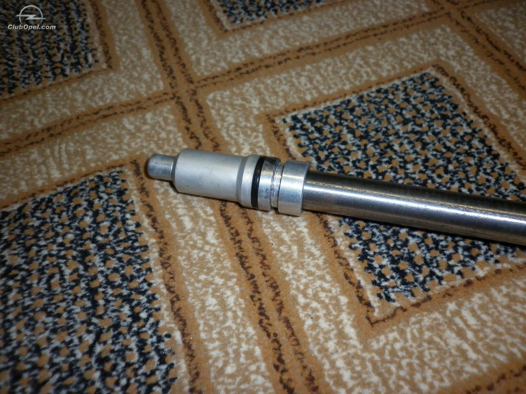

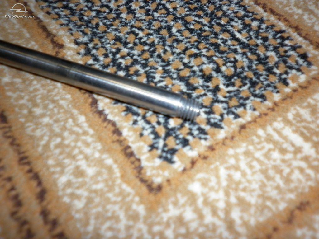

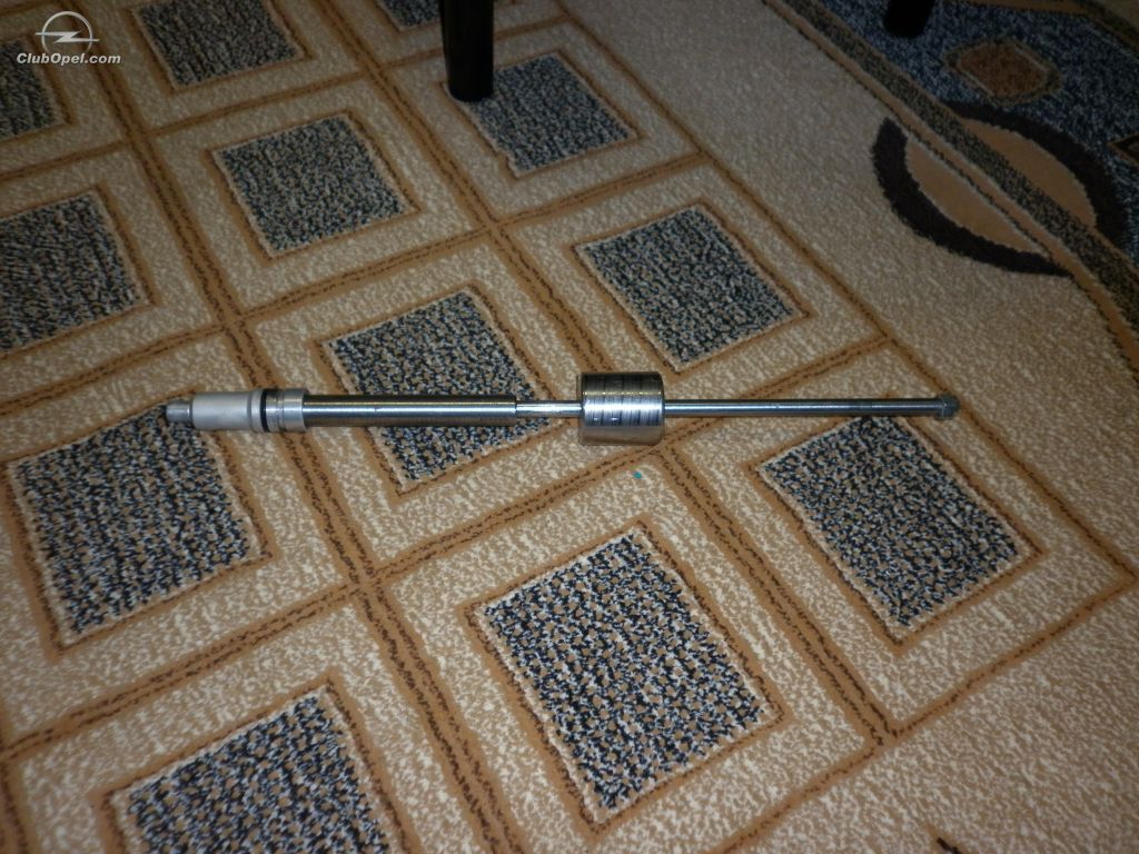

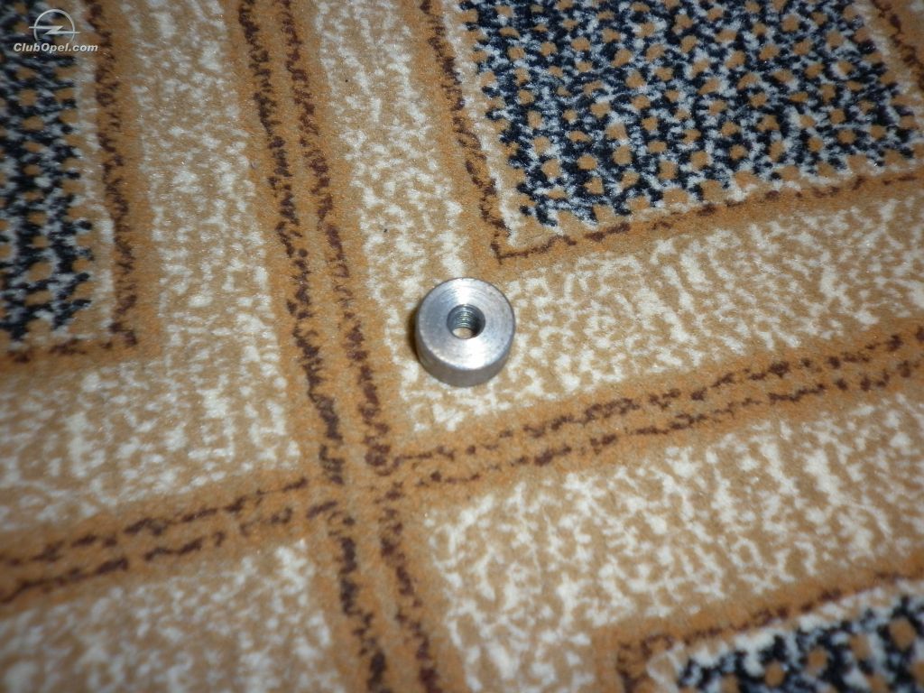

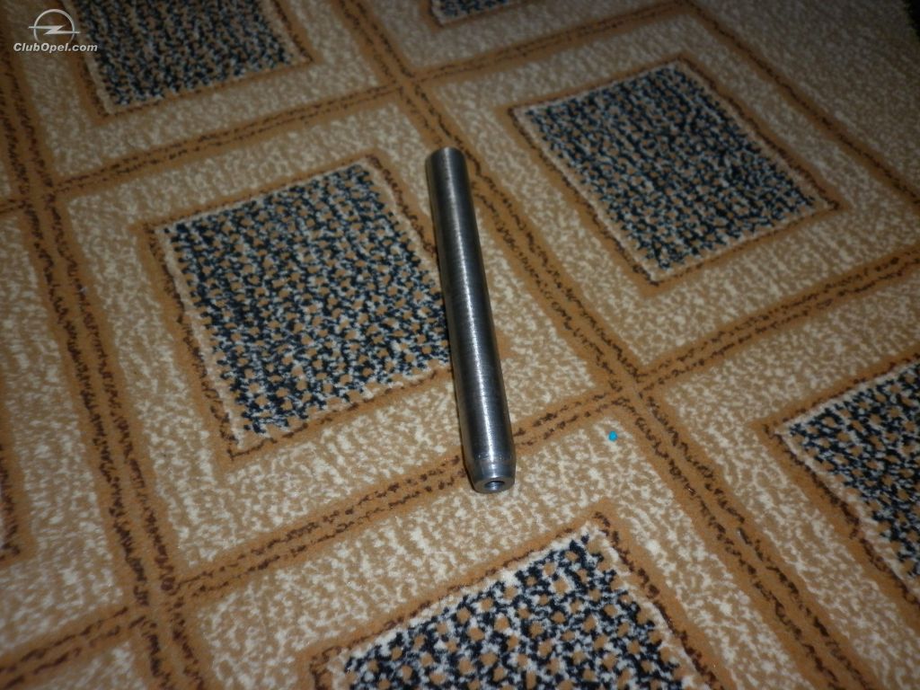

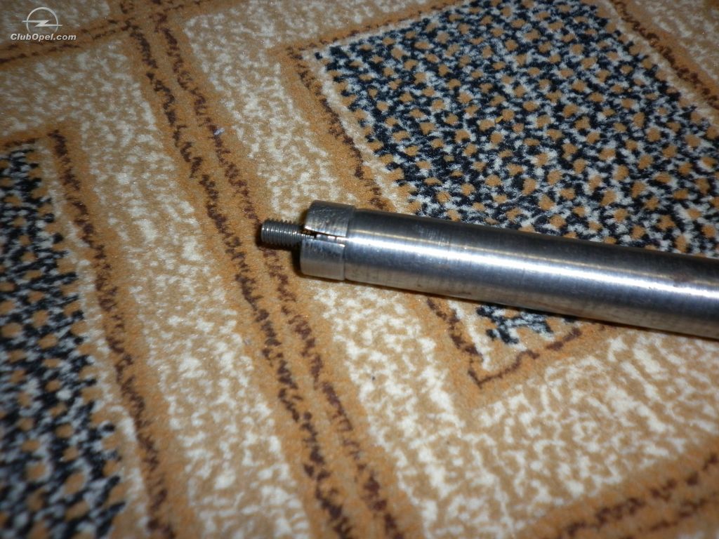

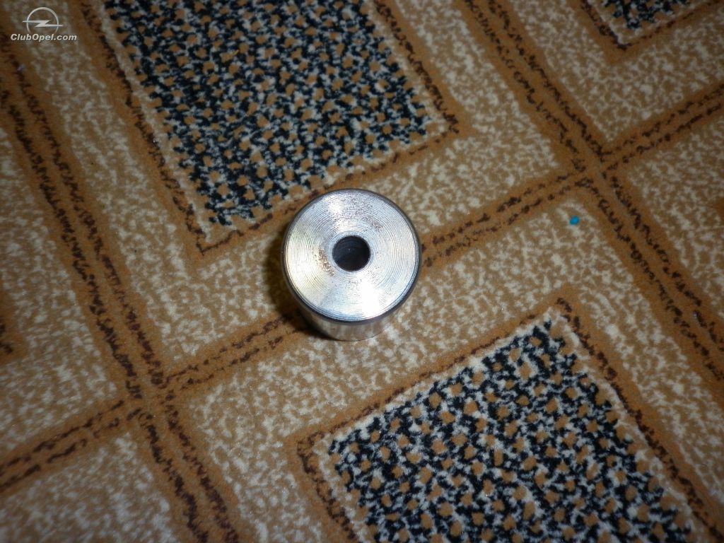

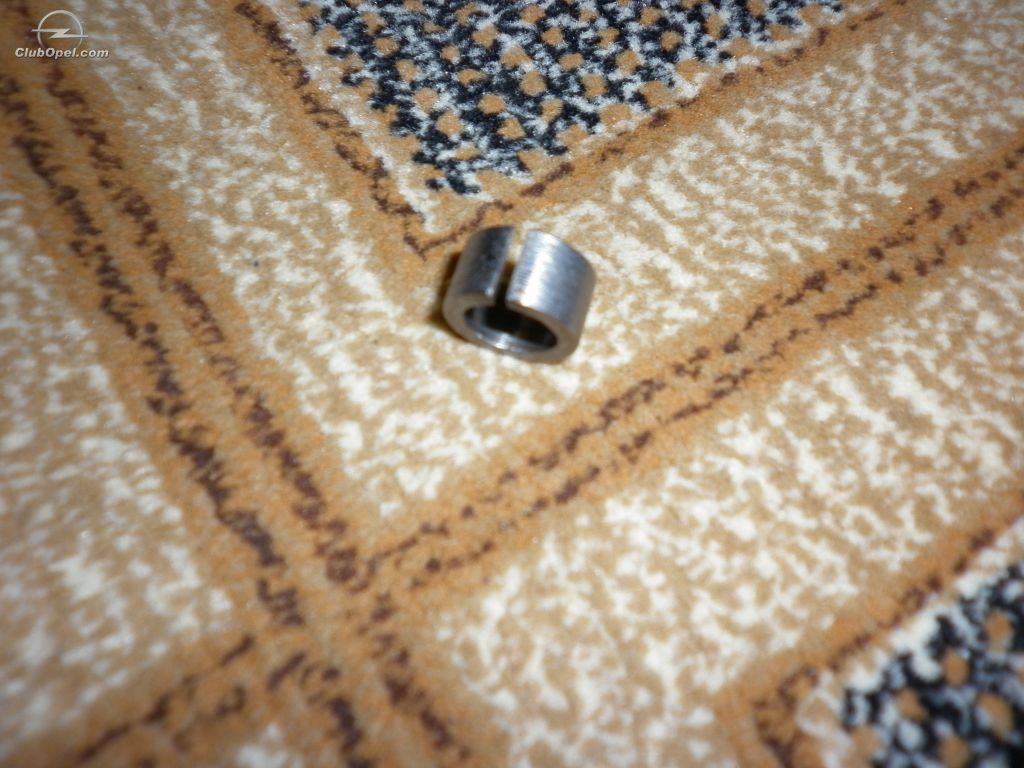

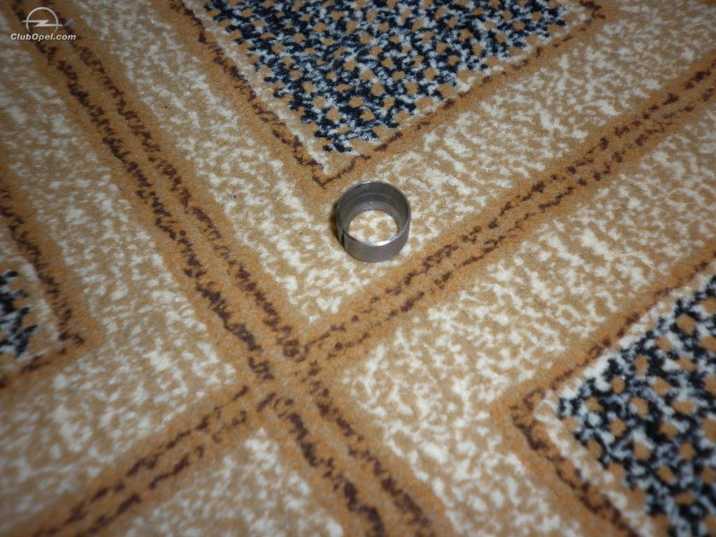

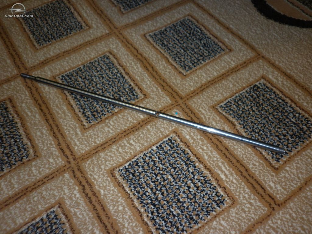

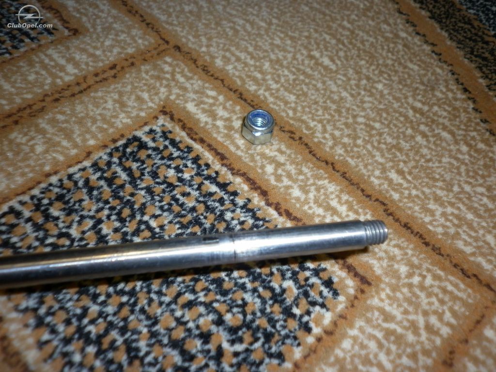

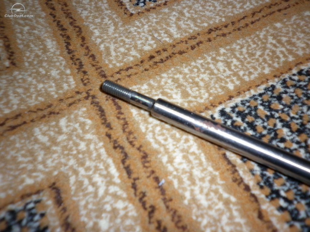

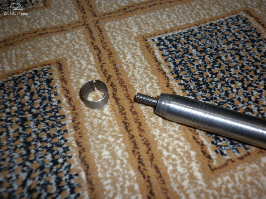

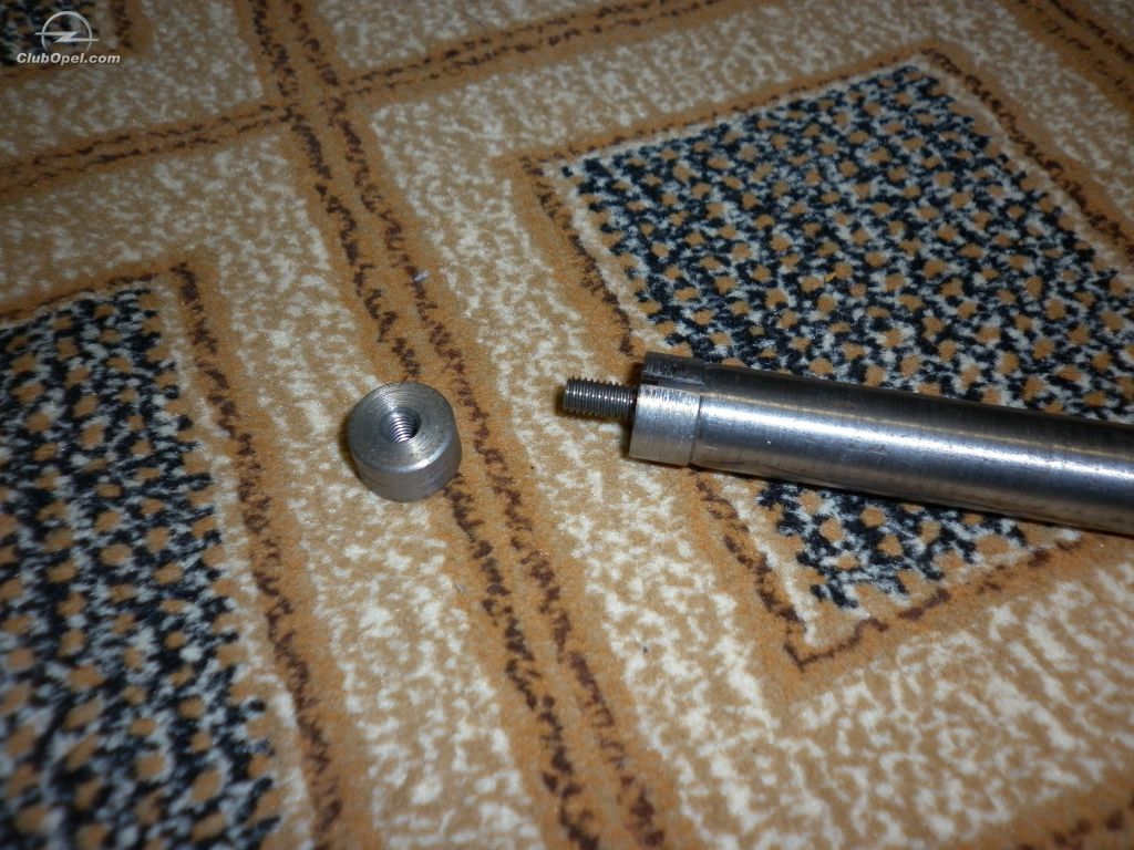

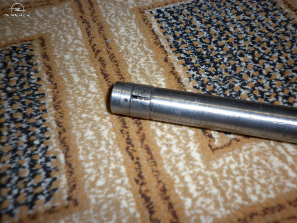

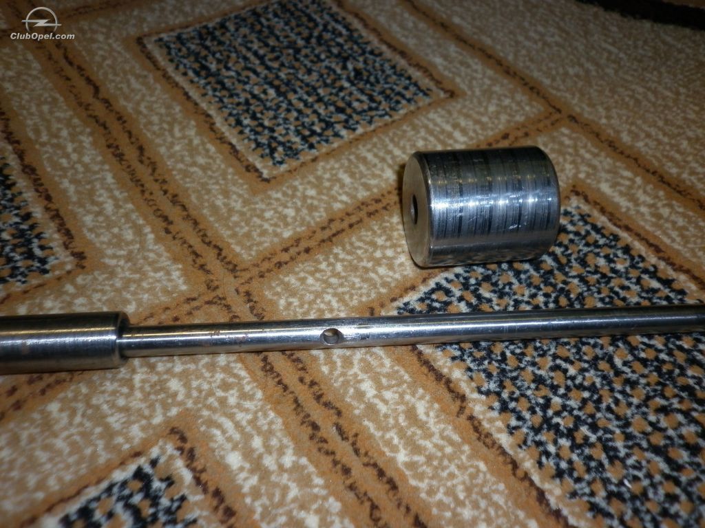

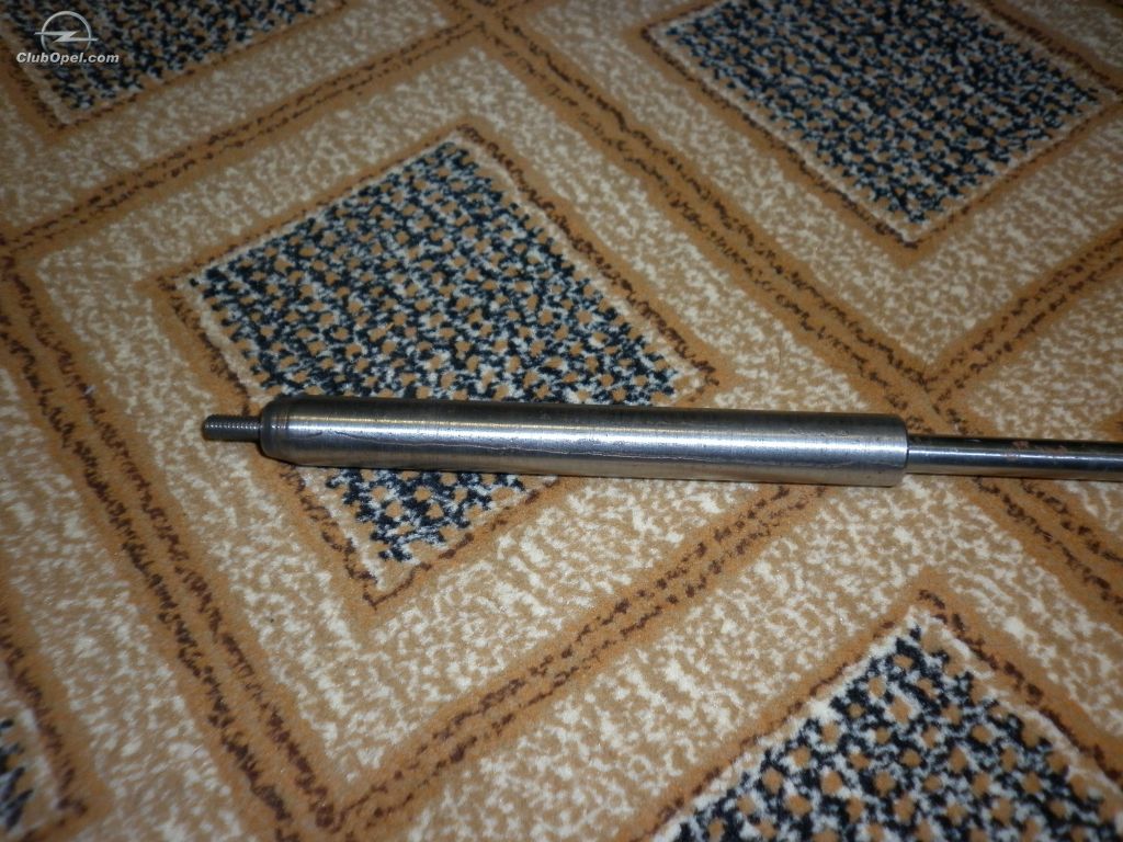

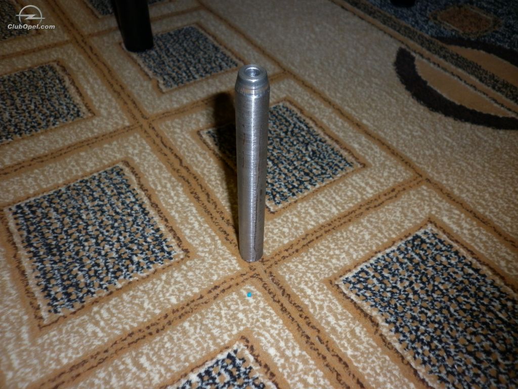

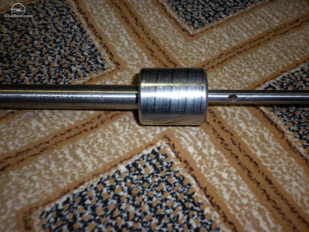

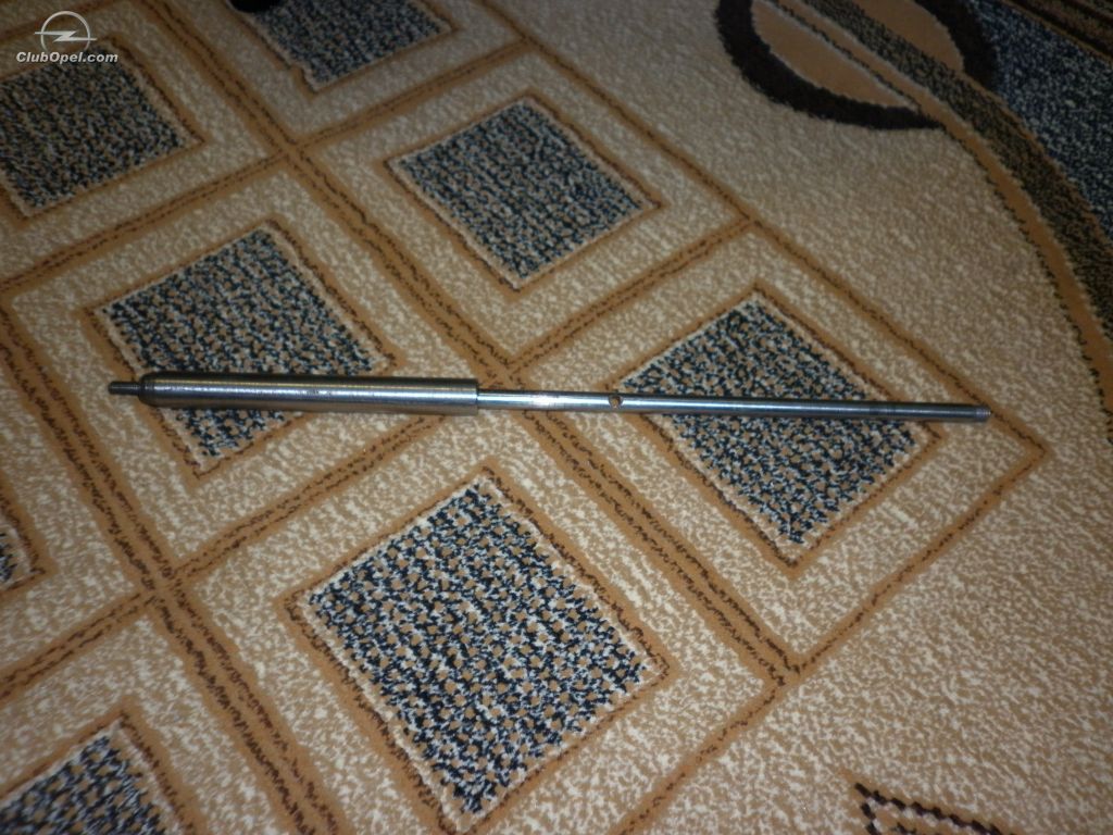

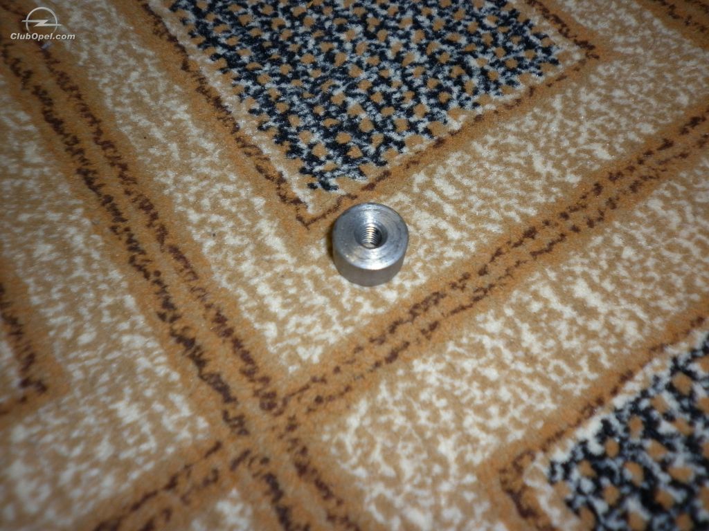

Salut, vreau sa va arat extractorul de teci pe care l-am folosit eu cu succes , metoda de extragere a fost pe deasupra fara sa mai dau chiulasa mare jos.
Extractorul este format din:
-tija cu umar filetata M6 la capete
-piulita normala M6 la un capat folosit ca opritor
-piulita strunjita M6 la celalat capat (diametrul exterior al piulitei sa fie cu 0.2mm mai mica decat diametrul interior al tecei)
-saiba conica taiata pe lungime
-o bucata de material gaurita la mijloc sa intra tija filetata , folosita ca contragreutate
-teava strunjita conic la un capat si la celalalt capat drept, pe interior sa aiba un umar in care sa se sprijine tija filetata
Va multumesc frumos si sper sa ma fi facut inteles pentru toti.

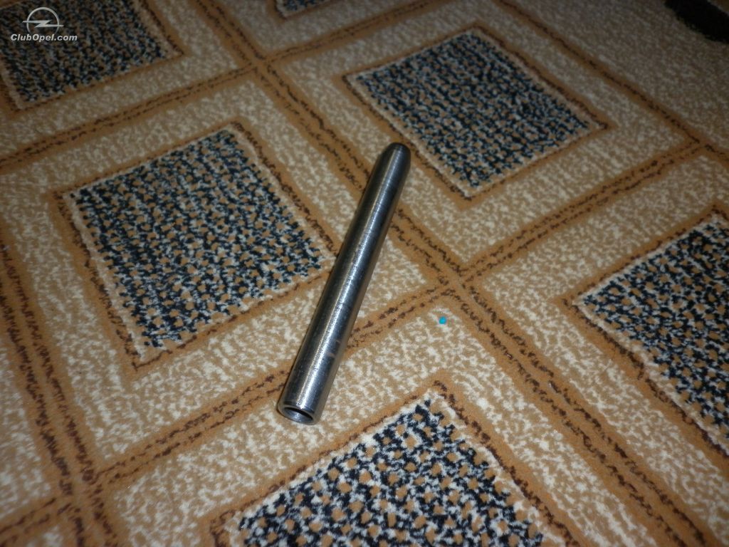

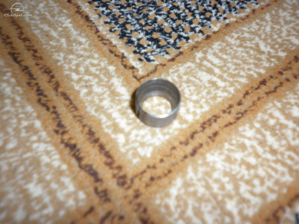

Multumim mult mazak mai ales pentru desen. Azi mi-au facut si mie baietii de la servici cateva, pentru mine si un coleg ca avem masini la fel, doar ca au gresit o masura si nu au dat gaura dinauntru pana unde trebuie, asa ca i-am rugat azi sa ne faca altele.
Uite cum au iesit:
Oringuri o sa i-au de la un mazazin de specialitate, dim material EPDM(-50 grade celsius la 130 grade celsius) sau material MVQ (-50 la +200) doar ca inca nu stiu dimensiunile exacte.
O sa schimb si distributia odata cu tecile astea iar uleiul il mai las 2 saptamani, in caz ca mai scade si dupa operatiunea asta, e clar ca e garnitura de chiuloasa si atunci o sa-l schimb atunci.

e super treaba cu extractorul.citeam undeva fel si fel de solutii de scoatere a tecilor.
10+ de la mine si iti multumesc public pentru ajutor!

Mai verificati si pompele de apa ca si de la ele se poate pierde antigel, atentie antigelul se evapora foarte repede si daca nu verificati cand e mot. cald( imediat de la oprire sau cu mot. pornit) nu veti vedea ca pierde pe la pompa, eu asa am patit. De obicei pompa de apa cand se duce presutupa din ea pierde prin cele 2 gauri din gatul pompei. Colegul DJFILO cat ar costa o teaca din acelea facute( daca as vrea sa cumpar) si din ce material sunt facute ? Le-ai folosit si tu si se potrivesc perfect?

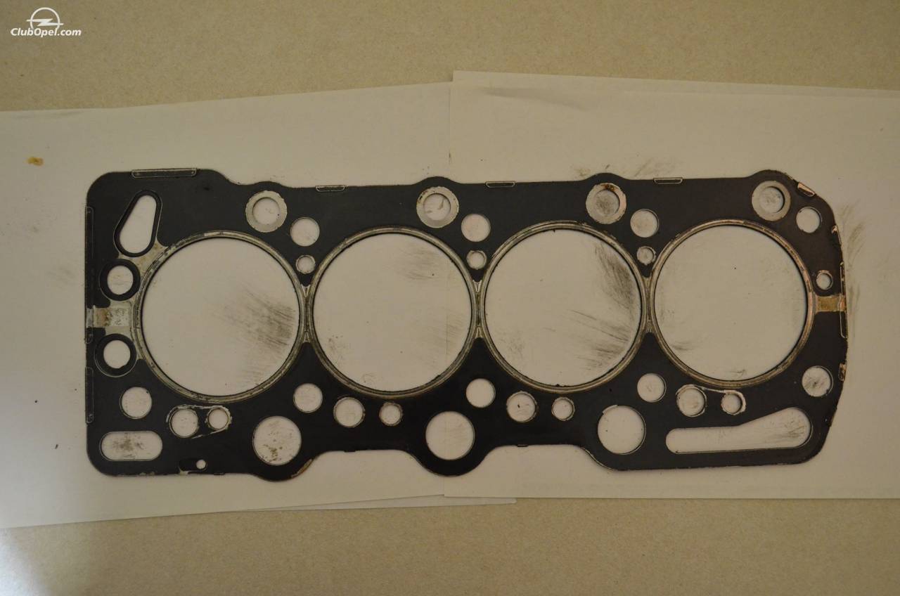

Stimati colegi! Daca chiuloasa nu a fost rectificata, se merge pe garnitura cota 0 ( cu o gaura ), recomand cu caldura pe Victor Reinz ( e in jur de 140-170 lei ).
Colegu kaine_10 te pot ajuta eu cu 4 buc de oringuri ( GM) am avut in plus! ( 40 lei cu transport inclus).
  • kaine_10
  • Mesaje scrise: 25
  • Masina: Astra 2001 Y17DT
  • Cont inregistrat: 22 Aug 2011
Am atasat o poza cu garnitura de chiloasa.....cu cate gauri este (ce cota are) ?nu ma pricep cum se verifica.....multumesc pt ajutor cristyliviu dar astept raspuns de la un prieten pt oringuri dak nu rezolv nimic te contactez
