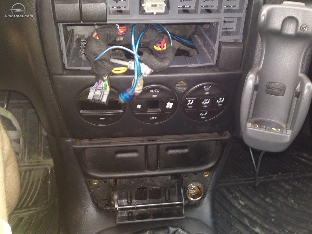

Salut! Tot incerc sa scot partea de jos a consolei si nu reusesc...Am desfacut cele 2 suruburi dar nu reusesc sa o rotesc in asa fel incat sa iasa. Am citit instructiunea cu axul dar nu inteleg cum sa fac mai exact...Pun si o poza cu stadiul in care am ajuns. Scot consola de jos doar pentru ca mi-a cazut un bec cu soclu de la clima si nu pot sa il recuperez altfel...

se trage spre tine de consola si iese .cel putin asa e la opel astra.
