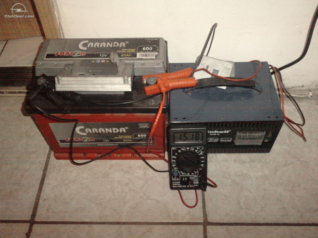

ksper a scris:Bornele chiar nu sunt oxidate deloc. Sunt curate.
Exact apa distilata am pus(pentru completare la nivel). Am cumparat un litru. Am demontat capacul superior(cel gri) si am completat in fiecare gaura la nivel.
Bateria nu a fost pusa pe redresor deloc pana acum. Poza este facuta astazi. Din ce am citit ar fi trebuit sa fie pusa din 6 in 6 luni sau nu este aceasta o regula?
Dupa redresare o sa o pun pe masina si o sa verific si daca borna "+" se incinge.
Bateria este LOT 2010. Nu am avut probleme cu ea pana acum.
Revin cu mesajele "restante"

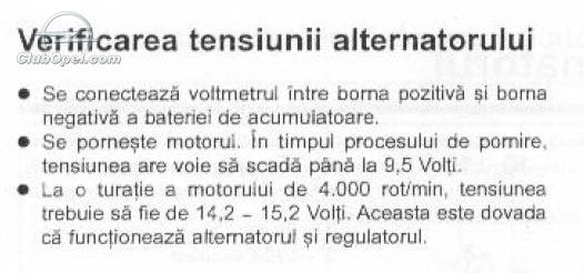

@Ksper, la pornire bateria a fost solicitata, trebuie reincarcata...pe masura ce motorul se incalzeste, bateria se reincarca si regulatorul scade tensiunea de incarcare la cca. 14.2 V ( valoarea ideala 😉 ).

Edwin a scris:@Ksper, la pornire bateria a fost solicitata, trebuie reincarcata...pe masura ce motorul se incalzeste, bateria se reincarca si regulatorul scade tensiunea de incarcare la cca. 14.2 V ( valoarea ideala 😉 ).
La tine totul e perfect 😉
Multumesc Edwin . Nu-s genul care "sa faca crize" ca nu-i mai functioneaza masina din orice.
Dadea conflict cu ceea ce scrie in manual numai, "turata la 4000rot/min". La mine 13,93v , in manual altceva. ?

@ksper, eu stiu una si buna: si la 800rpm( fara consumatori ) trebuie sa ai 14-14.2V. Dupa pornire poti avea un pic mai mult ( se reincarca bateria ) apoi pe masura ce bateria este incarcata se stabilizeaza la valoarea de 14-14.2V. Din ce ai postat tu mai sus se vede ca totul este ok. Si daca ramane asa, nici nu vei avea probleme indiferent ce scrie in "manual" 😉

In ce scop au fost scrise manualele "Opel",daca indiferent ce scrie acolo,pentru noi nu conteaza?Nu-i bine sa ne consideram mai catolici decit Papa...! O verificare a incarcarii fara consumatori nu este relevanta.Nu uitati ca "cine poate mult,poate si putin"...,invers nu-i posibil!

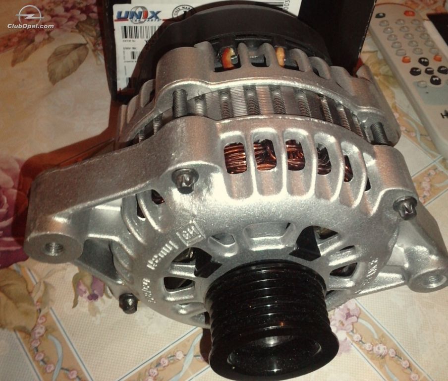

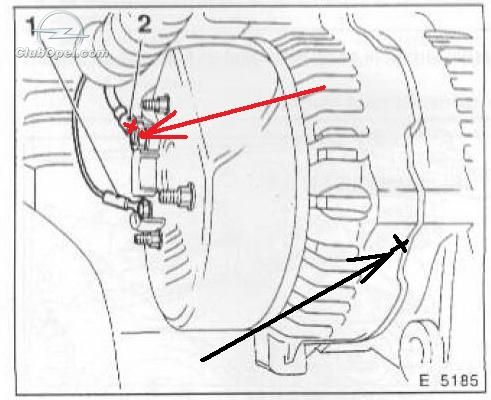

Am facut exact cum ai specificat in acest mesaj.
Cu un DT33C am masurat tensiunea direct la iesirea din alternator in felul urmator:
-alternator Delco Remy 100A cumparat de la un coleg de forum, nou, dar eu cred ca este "reciclat" desi arata ca nou totul.
-am pus firul "rosu" de la aparat de masura la clema 30 de pe alternator si firul "negru" direct pe carcasa metalica a alternatorului si au iesit urmatoarele valori
14.27v -tensiune masurata direct la alternator cu motor functionand la relanti
13.99v-14.02v -tensiune masurata direct la bornele acumulatorului cu motor functionand la relanti
Fac precizarea ca borna "+" este mai "incinsa"(are o temperatura mai ridicata decat minusul) decat borna "-"(care este aproape rece).
Acum astept sfaturile dumneavoastra despre masurile ce se impun a fi luate. Multumesc.

Eficienta masuratorii este oarecum scazuta,dar si asa scoate in evidenta o cadere de tensiune de 0,3v,in gol(fara consumatori.Eu am precizat ca o verificare eficienta se face cu consumatori,la maxim,pentru a scoate in evidenta punctele nevralgice(iar o sa zica unul,ca e termen academic).Verificarea contactelor la borna de (+):motor pornit,consumatori maxim,se masoara cu voltmetru pe borna de plumb a bateriei si pe conductorul gros de cupru(daca nu este loc linga izolatie,se inteapa izolatia) linga borna.In acest fel se verifica contactul intre borna si clema bornei ,si intre conductor si clema borna,Daca este contact bun,tensiunea citita va fi cit mai aproape de zero,cu cit contactul este mai imperfect,tensiunea va fi mai mare,aparind si efecte termice(caldura) in jurul acestui contact.Asa se procedeaza la orice contact ce este in circuitul de forta al incarcarii.
