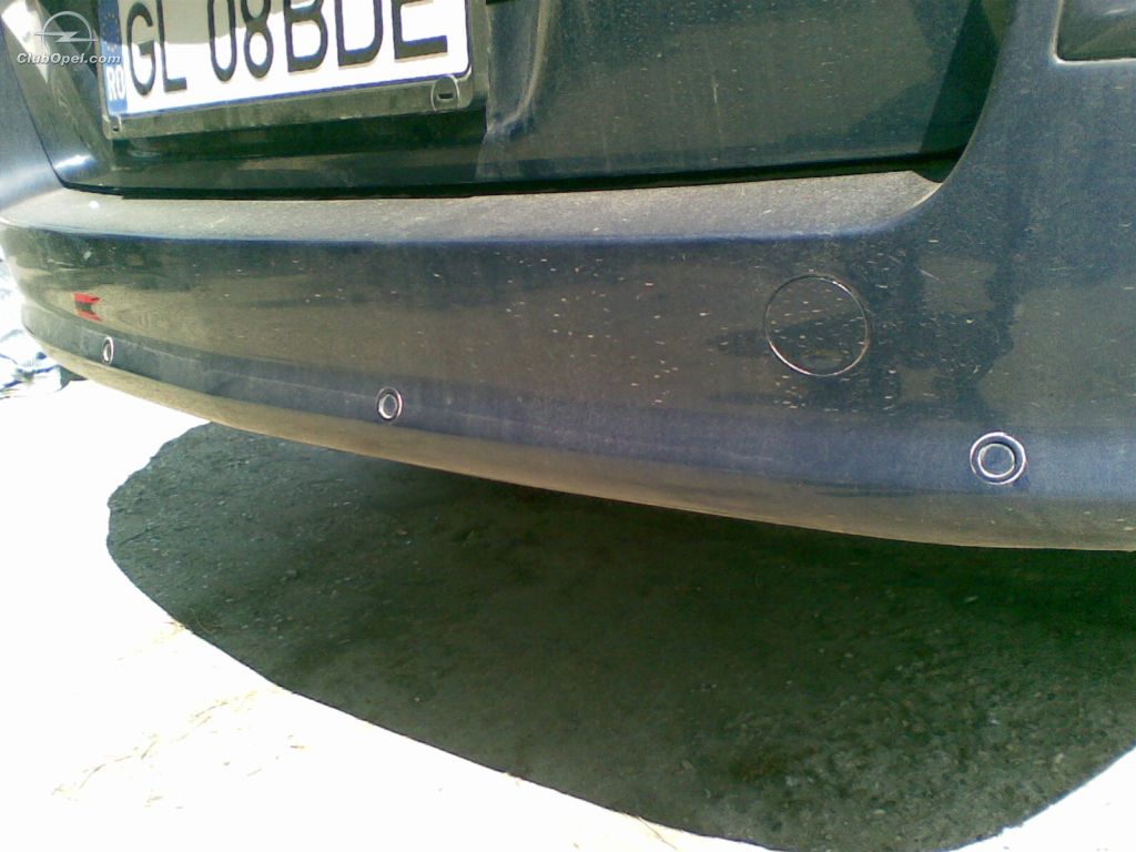

si sa nu arate ca o farfurie. In imaginea de mai jos, se pare ca proprietarul i-a vopsit, apoi a ras voseaua de pe ei si a lasat-o doar pe farfurie probabil pentru ca nu mai megeau.

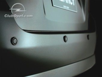

N-am inteles sigur ce masina ai dar daca bara spate din prima imagine e a masinii tale eu zic ca-ti trebuie senzori ultrasonici identici cu cei din imaginea nr.4 (dupa parerea mea sunt exact ce am si eu- Digitaldinamic PS411) pentru ca la acest model gasesti si inelele excentric de reglaj. "Buza" aia de jos pe care o are bara (ca si la mine-Astra H SW) face ca ei sa stea in sus (Si ce detecteaza-n sus?) si acel excentric e esential pentru ca senzorii sa "bata" unde trebuie.
Parerea mea; Uita ca nu vrei sa fie "la fata cu bara".

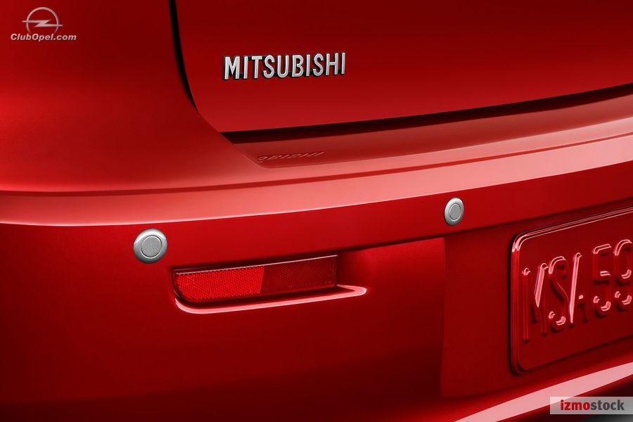

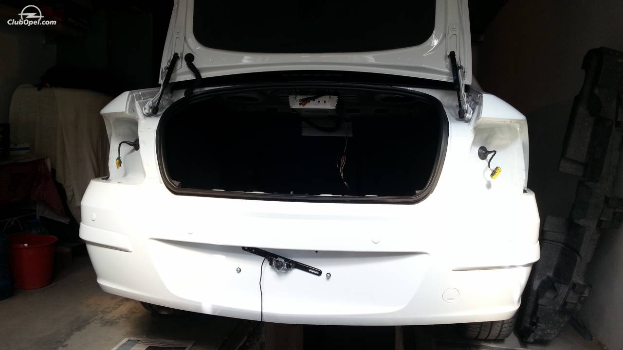

Eu mi-am pus senzori cu ultrasunete universali, ca cei din poza cu Lancer-ul de mai sus, numai ca i-am vopsit in culoarea mașinii. Nu sunt un brand anume. O problemuta ar fi ca dacã întâlnesc un obstacol, senzorii suna dar nu se opresc mereu imediat dupã depãșirea obstacolului, ci sunã degeaba câteva secunde. Dar in majoritatea timpului merg bine.
Aici e o poza de când îmi montam camera de marsarier, dar se vad si senzorii.
