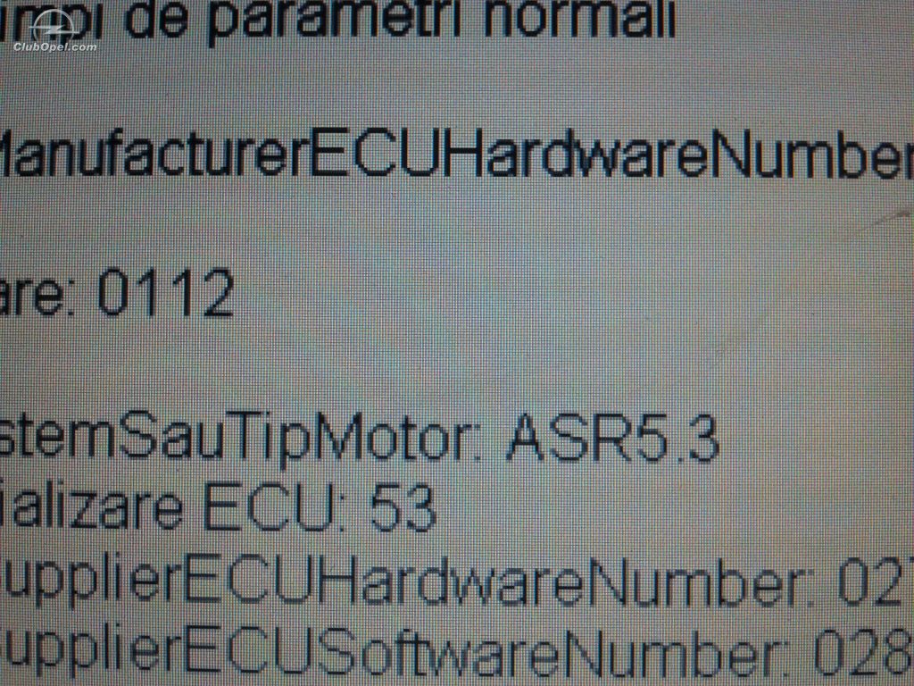

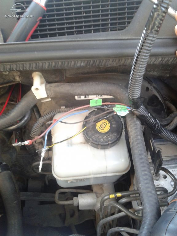

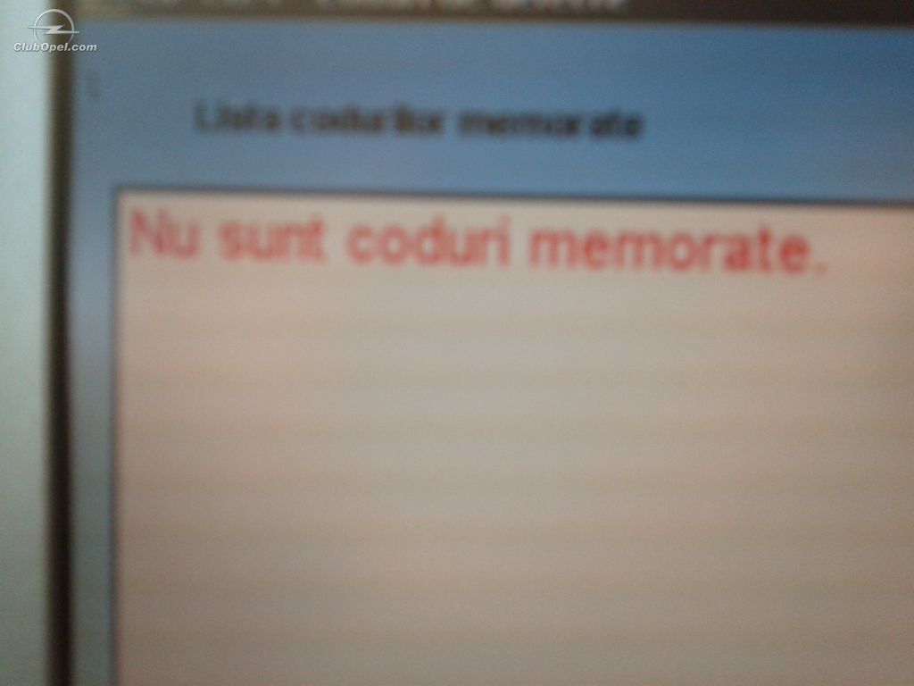

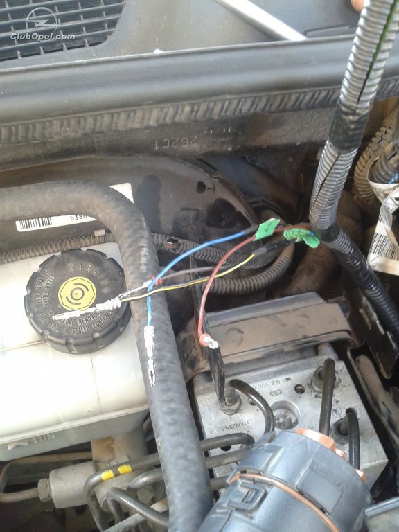

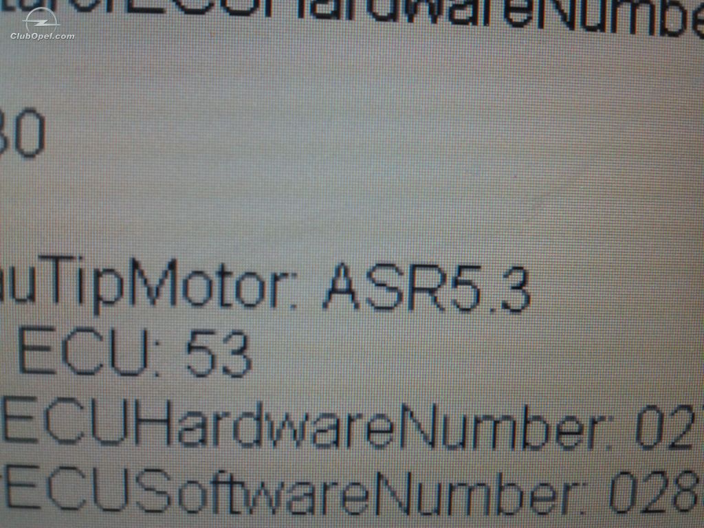

Dac , pentru motorul de 2000 diesel, PSG 5 ne mai dau de cap 2 conexiuni si nu ne lasam pina nu il dovedim si pe acesta , astazi am reusit sa avem TC pe masina userului Danii (motor 1.6 benzina.) Totul a mers perfect fara absolut nici o eroare in bord. Multumim Lucian pentru toate informatiile oferite in ai da de cap TC-ului.
Urmeaza sa ne mai jucam si la motorul de 2000 , pentru ca la asta este ceva mai dificil , se pare. Singurul caresi a pus este userul keopss dar pe o vectra B si NU cu pompa de ABS -Bosch , care difera total fata de cei cu sistem Bosch
Si acum pozele facute astazi in timpul operatiunii

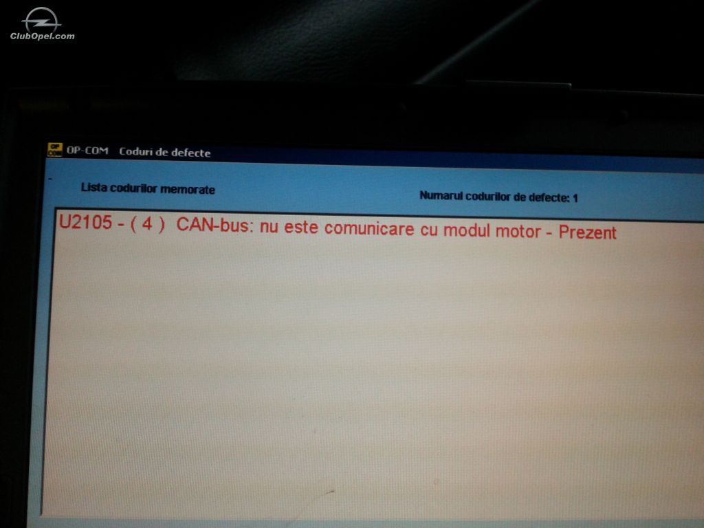

La mine la 2000 diesel . imi vede noua pompa cu TC dar nu si conexiunile , ca si cum nu ar fi prezente.

gabiopel: Am studiat si eu mult timp chestia asta cu PSG5. Pana la urma m-am lasat pagubas.
Cred ca numai la PSG16 s-a montat pe Astra G din nefericire. De aceea ai si eroarea respectiva. Modulul asteapta semnal CAN de la ECU motor (parerea mea).
Totusi daca ai ceva idei, sunt binevenite.

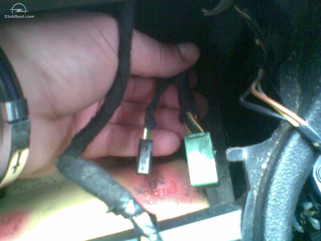

sal....o intrebare ,eu am tc de fabrica dar fara buton si vreau sa ii pun ,am gasit o mufa intre incalzirea de la scaune dar nu stiu pt ce sunt.....
NC9 = EMISII, DIESEL, CU CONVERTOR CATALITIC, VARIANTA 3
NR1 = PENTRU CURSÃ REDUSÃ CREMALIERÃ
NW9 = CONTROL TRACÞIUNE
din vin sunt astea
  • Kay
  • Mesaje scrise: 1,080
  • Masina: Astra 2003 Z16XE
mufele sunt de la cutie automata. Conform VIN ai TC si trebuie sa pui toata mufa butonului care are 3pini unul la iluminare, unul la masa si unul la modulul de ABS(pim 31). Poti pune si un buton oarecare fara retinere(doar impuls) un fir il duci la ABS si celalalt la masa.
