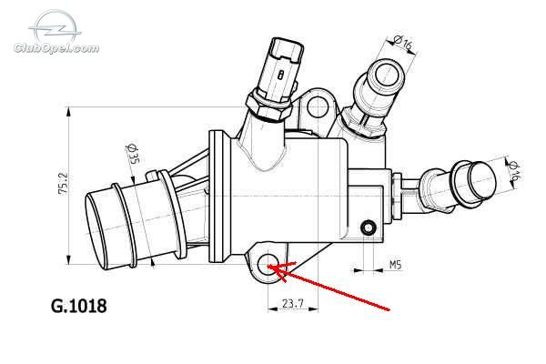

GianY01 a scris:la ce trebuie sa am grija mai sporita ?
Sa desfaci suruburile/piulitele corecte, in special cea inferioara care prind termostatul de ciulasa. Eu am desfacut din greseala un alt surub care se afla chiar langa cel al termostatului dar care tine fixata o teava de gaze (cred ca de la EGR) si eram foarte uimit ca nu pot scoate termostatul. 😃
E vorba de cel indicat in imagine:
