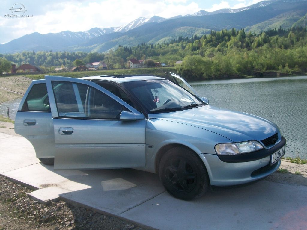

cu geamurile electrice si oglinzile am rezolvat-o usor....am schimbat direct usile 😉)...si-asa trebuia vopsita masina. As vrea sa pun si mid-ul dar nu ma pricep de loc la electrica si mi frica sa ma bag 😢
  • robert_o
  • Mesaje scrise: 105
  • Masina: Vectra 1998 X20DTL
  • Cont inregistrat: 12 Mai 2011
Asa arata masina acum

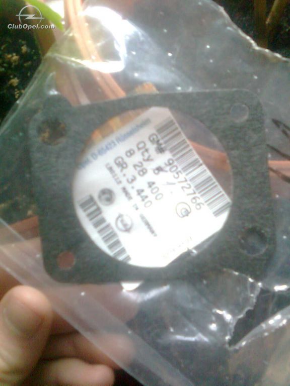

salut!am tot cautat pe la magazine de piese auto garnitura de la ansamblul clapetei de acceleratie pentru cod motor y16xe si nu am gasit! 😠 stie cineva de unde pot sa cumpar?
  • ichimcornel
  • Mesaje scrise: 576
  • Masina: Astra 2004
Daca se potriveste cu cel de la z16xe iti pot da eu codul garnituri ca mi-am cumparat-o de vreo luna si inca tot in ambalaj e.
  • ichimcornel
Uite si poza
  • leon_leonis
  • Mesaje scrise: 147
  • Masina: Vectra 2000 y16xe
  • Cont inregistrat: 07 Apr 2010
da asa arata garnitura ,mersi
  • ichimcornel
Codul e acela din poza, in punga aceea era garnitura.
GM# 90572766 cred ca asta e codul de pe punga aia.
  • leon_leonis
e ok.mersi .

  • leon_leonis
am cumparat si e si montata pe masina
  • ichimcornel
Acela cu GM .... era codul nu? Eu inca nici acum n-am apucat sa o inlocuiesc 😊
  • bibanu47
  • Mesaje scrise: 48
  • Locatie: Teleorman
  • Masina: Vectra 1993 1,6i
  • Cont inregistrat: 18 Dec 2008
Se poate confectiona de exemplu dintr-o coperta de dosar sau orice carton de minim 1mm grosime care se da pe ambele suprafete cu un strat subtire de vaselina iar apoi se monteaza strangand suruburile in cruce.
