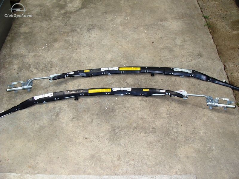

cornel18 a scris:(...)la cortina erau 2 pachetele(airbag) pe fiecare parte la cortina. Unu la geam usa sofer si unul la geam pasager in spate(...)
Este adevarat ca in ansamblul airbagului cortina, respectiv in suportul acela de plastic (care vine de la baza stalpului fata si pana la baza stalpului spate) aparent sunt doua unitati distincte de airbag, insa nu este adevarat, este doar una singura, pe care o activeaza senzorul de la baza stalpului central. Daca ar fi doua unitati (si sunt auto cu aceste optiuni) ar fi necesara existenta a doi sau mai multi senzori care sa le activeze, ceea ce nu e cazul la Vectra C.
Iti atasez o fotografie (dupa ce am dezmembrat un Vectra C cu aceasta optiune) sa vezi cum apar cortinele.

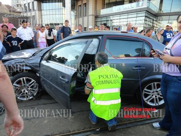

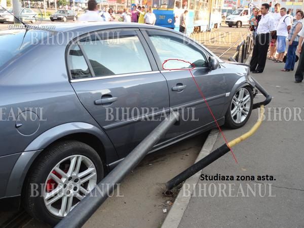

In urma unei stiri de la tv ce a fost implicat un vectra c intr-un accident auto am primit un raspuns final legat cu declansarea airbagului. Din poze se vede clar ca nu s-a declansat airbagul pasagerului fata(cea ce stiam deja. Fie ca nu avea centura pusa sau nu avea senzori de prezenta pe scaun) si culmea nici airbagul din cortina pasageri spate( deci se pare ca totusi avem 8 airbaguri ).
link: http://www.ebihoreanul.ro/s...ietoni-96303.html

Masina a fost a unui user clubopel, vanduta acum cateva saptamani.
In poza 45/45 din galeria foto de aici se vede airbag-ul pasager declansat.
