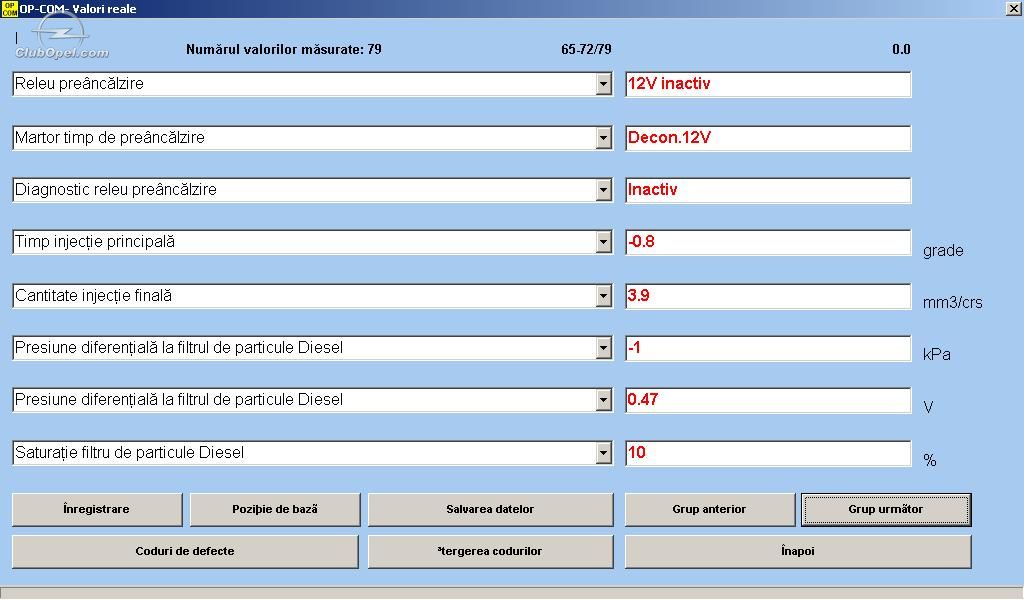

Azi a facut si la mine regenerarea Edwin si saturatia a scazut la 10%
Uite si poza facuta imediat dupa regenerare

N-am scris ca nu cred..doar ca pana acum nu am vazut 😉 Acum am vazut-o si pe asta 😊

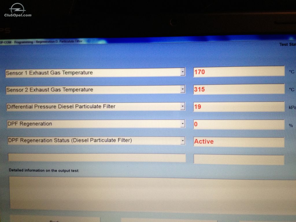

Am dat regenerare fortata dar nu stiu daca a reusit sau nu:
poza facuta dupa 10 min:

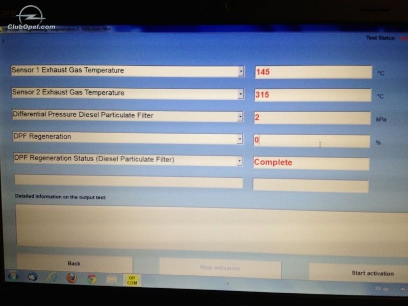

poza facuta la final:
va rog sa va dati cu parerea!
