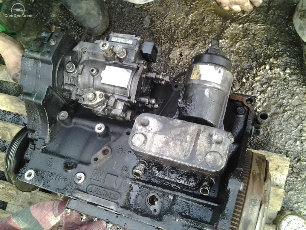

oricum chiar daca schimbam motoarele tot aveam 230 Nm pentru ca surpriza pompa de pe x20dth si de pe y20dth,au acelasi cod.015 la sfarsit,asa ca ramanea tot calculatorul de pe y20dth.Numai bine!

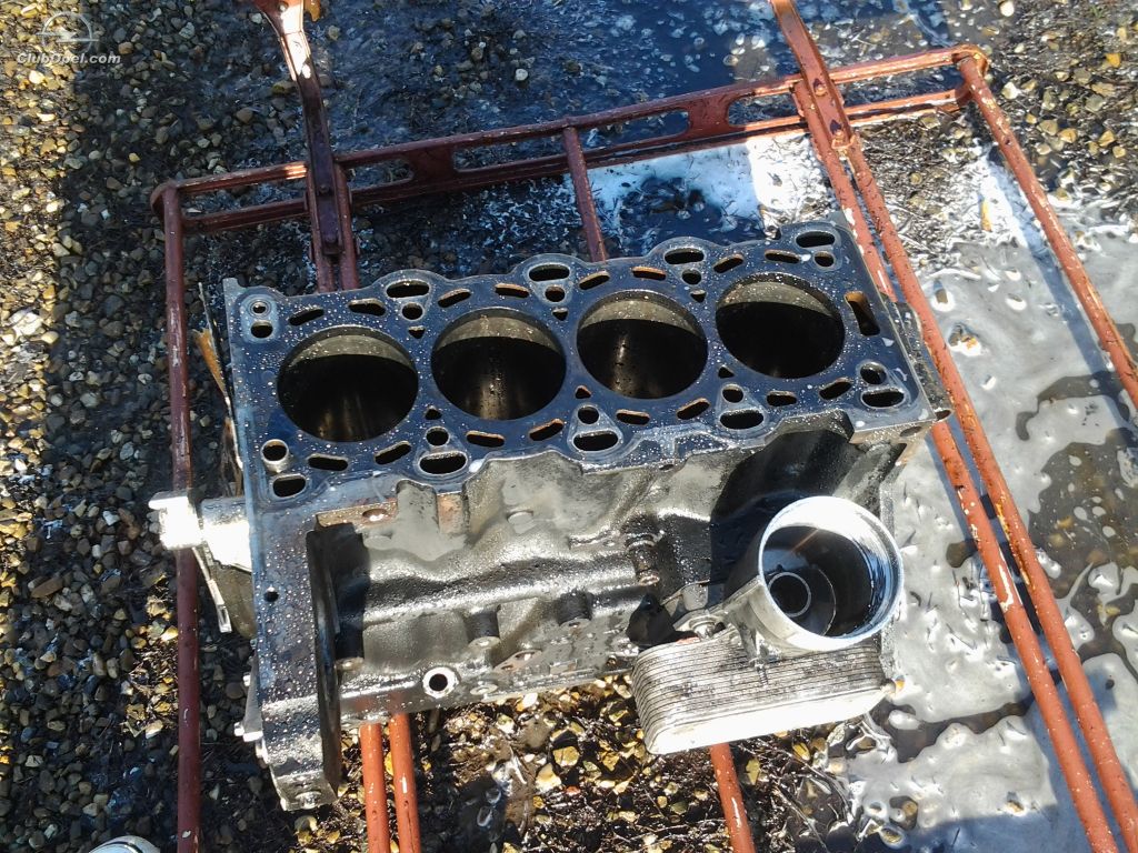

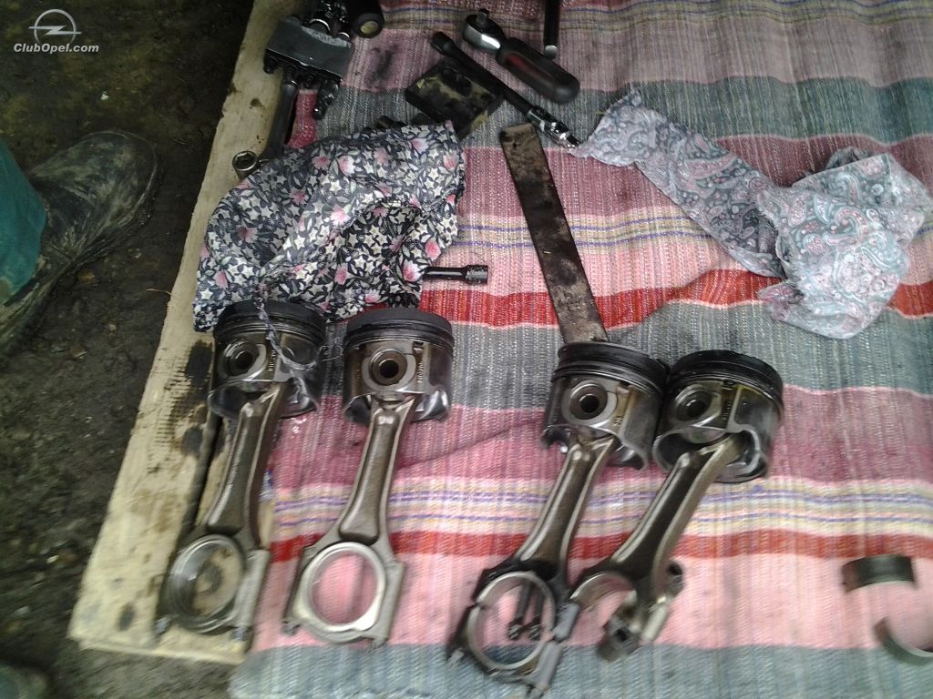

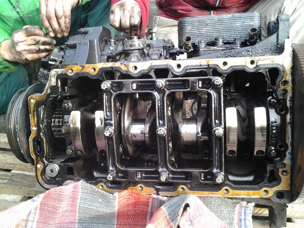

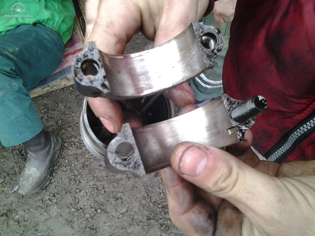

Da,dupa ce l-am demontat,am vazut codul pompei,si apoi cu un tel am fotografiat si pompa dupa celalalt motor bun si aveau acelasi cod.Pai e mai bine daca il fac ca stiu ca ma pot baza pe el.Oricum nu e chiar un pret mare la ce am de schimbat,in jur de 14-15 mil.Sa vedem ce imi zice maine meseriasul despre arbore cand o sa-l masoare,pentru ca unde nu a mai avut cuzineti,la pistonul 2,mi-a facut praf arborele.Ai vreo recomandare ceva de piese,firme,etc?

Ai de capul meu, l-ati facut praf pe saracutzu'
Cam aceiasi senzatie cand macelarul taie porcul si il face sferturi 😃

pai nu trebuia?daca facea pe nebunul cu stapanul,si-a luat-o!

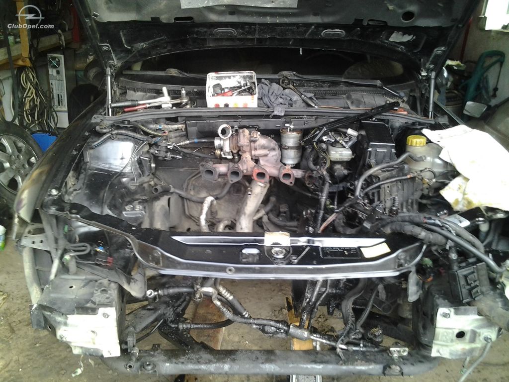

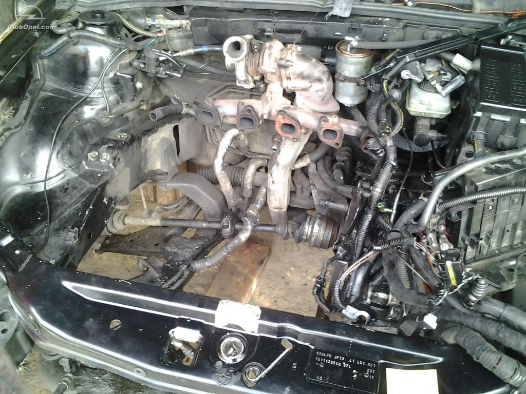

Geo89 felicitari daca ai avut curajul sa il desfaci tu.Nu cred ca se baga nimeni la o asemenea operatie in "spatele blocului".Acum daca mai si functioneaza cum trebuie tot respectul.Ca precis domnii mecanici te taxau urat de tot pentru o operatie de gen.Acu ca tot l-ai desfacut o sugestie , schimba si pompa de apa sa nu mai ai treaba cu ea multi ani.

@z16xep-recunosc ca am avut si ajutoare,si multe scule care nici la service-uri nu le gasesti,asa mi-a fost mult mai usor.dar nu o sa mai beneficieze acum de reparatie pentru ca arborele mi-a dat o lovitura grea,este dus la pistonul nr 2,si iese doar la reparatia 3,deci nu se gasesc cuzineti.Asa ca imi trebuie alt arbore,si inlocuirea lui imi depaseste bugetul pe care mi-l calculasem eu.O sa aman un pic reparatia lui si o sa imi caut piese bune la bani putini in tot timpul acesta.Pana atunci intra in functiune motorul de pe cealalta Vectra.Stima si numai bine!

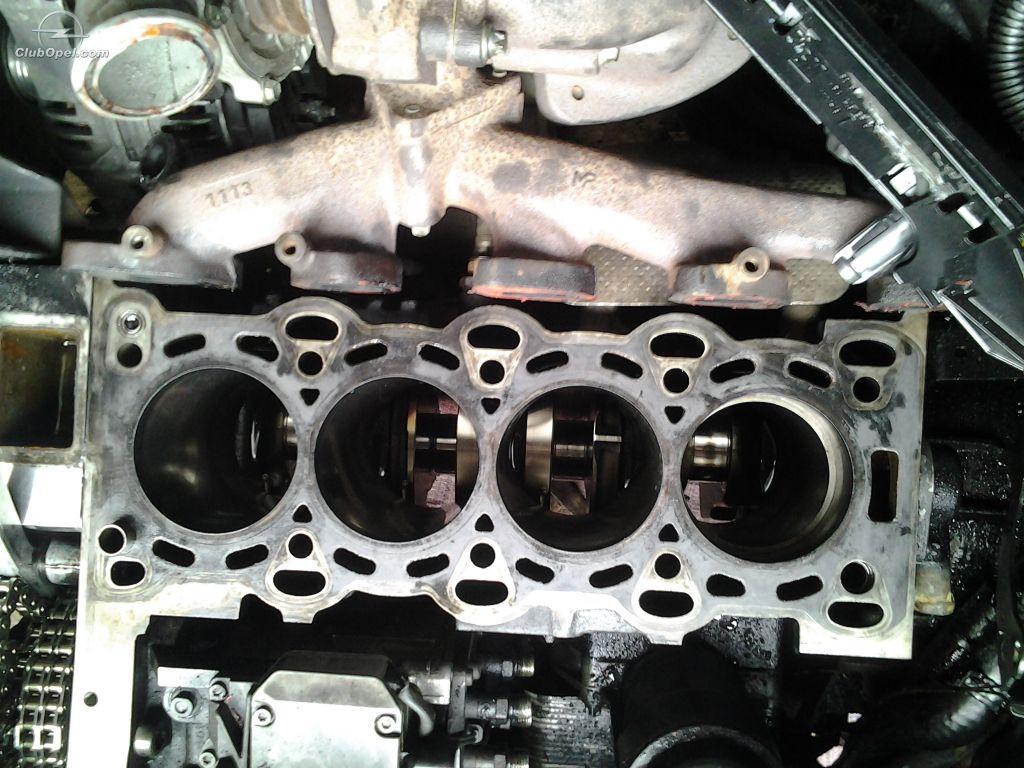

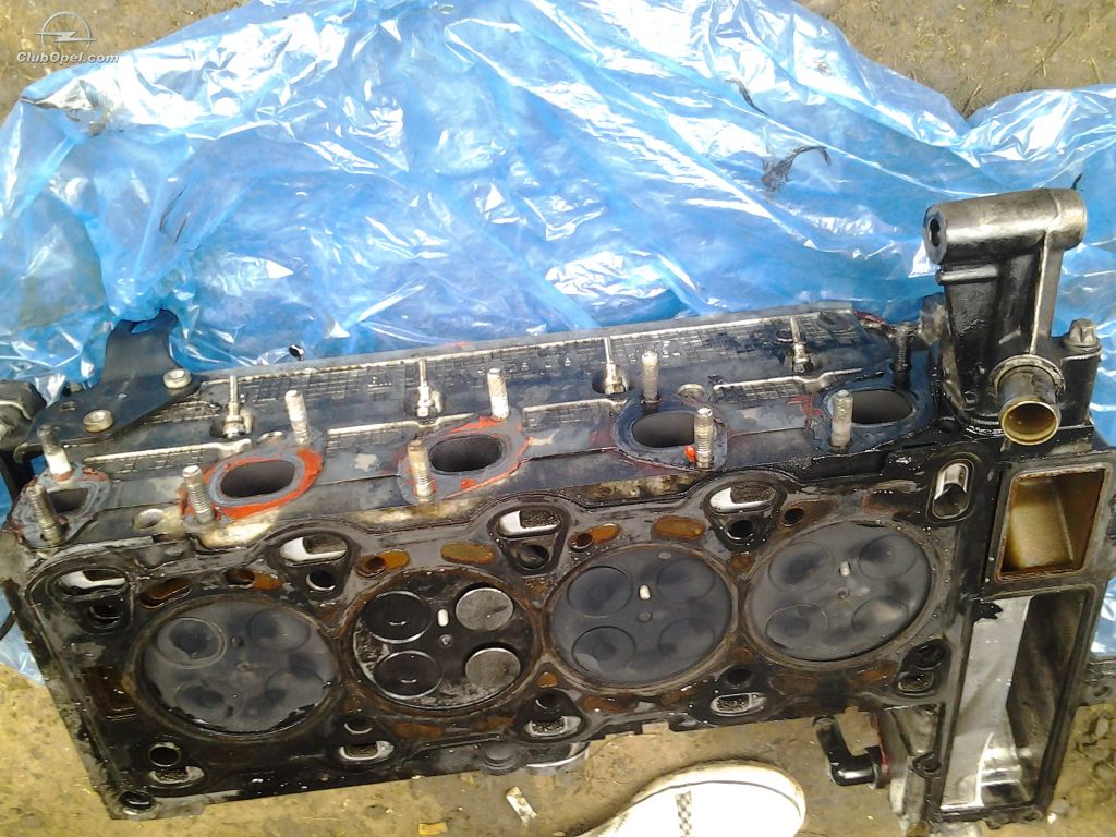

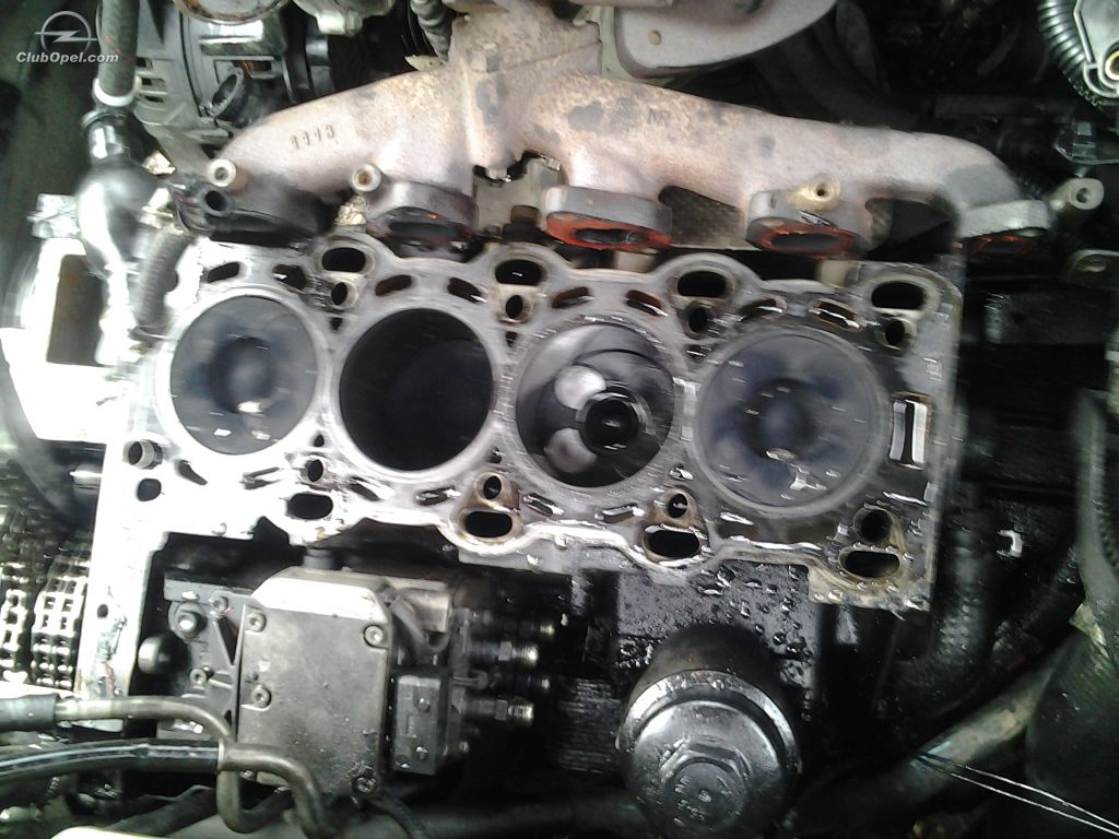

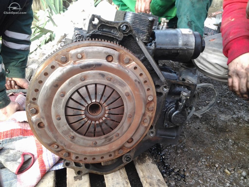

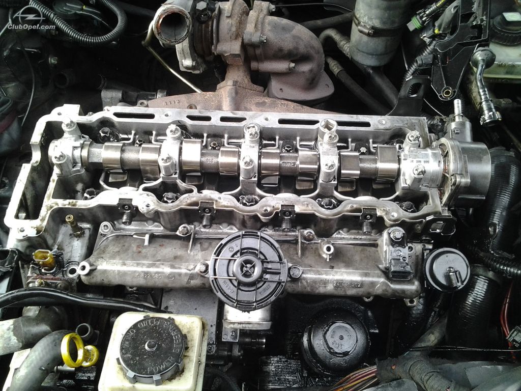

si spala bine tot motorul si tot ce mai este pe acolo prin compartimentul motor sa fie totul luna bec. Felicitiari oricum si mai fa poze si cand pui totul la loc si eventual verifica cu ocazia asta si bujiile si curata bine calamina de peste tot si mai ales de la conul de asezare al bujiilor si strange-le cu cheia dinamometrica. Oricum felicitari pentru initiativa si poate la final daca vei mai face poze iasa si un tutorial...
p.s. verifica si ambreiajul si mai ales rulmentul de la ambreiaj ca tot e masina desfacuta...

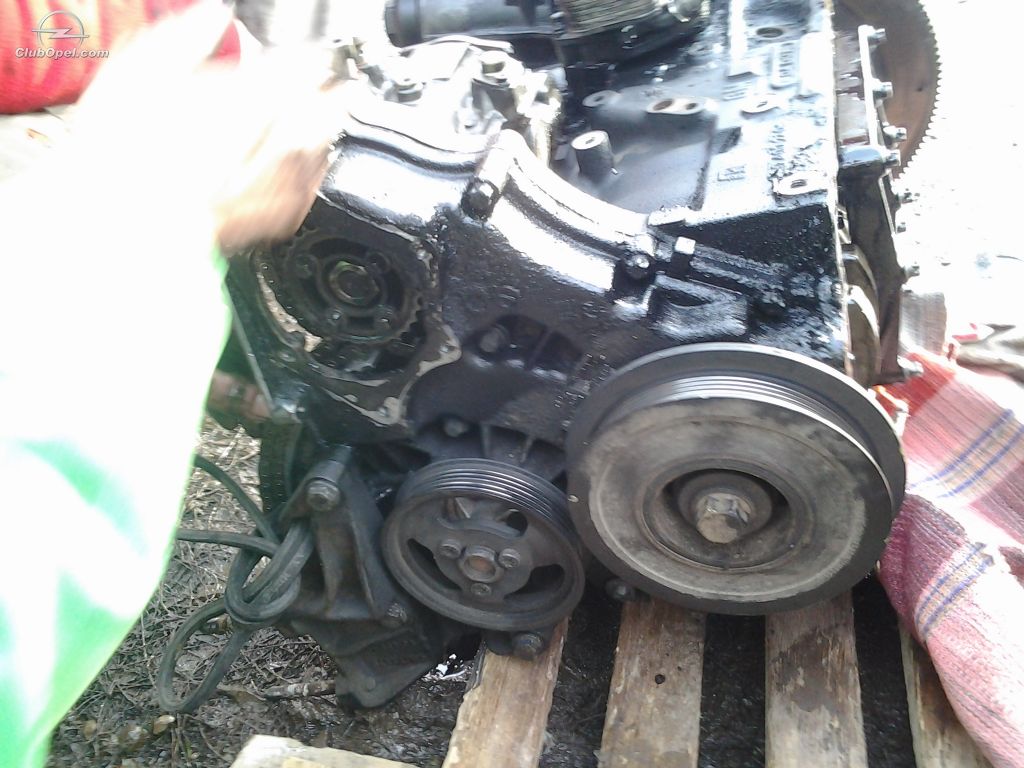

Operatiunea va fi anulata momentan,doar daca gasesc vreun arbore la bani buni,si st,atunci ma reapuc.deocamdata ce am gasit imi depaseste bugetul.blocul a fost deja spalat,si cateva piese.As spala si cutie si instalatia electrica,dar vine gerul si imi este frica.Discul si placa sunt schimbate recent cu unele Luk,si sunt stoc.La bujii sunt ceva probleme dar se remediaza,ma tine pe loc vremea,ca este frig,cu toate ca pot lucra in garaj si este destul de bine inchis.Mai am ceva poze si un film,dar nu cred ca e bine sa le urc:d!Stima!

Am o rugaminte, daca ai poza cu cele 2 laterale ale blocului.
Parca sa zic, ca pe partea cu pompa de injectie am vazut ceva, dar vreau sa vad si pe partea cealalta, sa m-a orientez pt un proiect personal. Deci daca ai, sau poti face la lateralele blocului. Stiam ca are niste 'pastile', dar nu le gasesc, si poate se vad pe al tau, fiind demontat.
Mersi. Cip.
