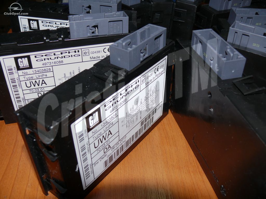

Cum va spuneam incepe campania "UN BLUETOOTH PENTRU FIECARE" 😉.
Modul de telefon cu bluetooth si comenzi vocale nou model UHP4, fabricatie 2010 ! Niciodata folosit sau programat, ultima versiune de soft, resetat Tech2.
Pret = 440 lei (fara microfon). Se poate livra cu mufa de 32 de pini necesara cuplarii la instalatia masinii. Ideal pentru cei care vor sa treaca de la UHP2 --> UHP4.
Am 10 bucati, doar pentru primii doi am si microfon (+10 euro), pentru restul doar de pe e-bay (22 euro).
Compatibil cu Astra-H, Vectra-C (>2005), Zafira-B, Corsa-D, Signum (>2005), Antara, Corsa-C, Meriva (>2005) si orice audio: CD 30, CD 30 MP3, CDC40 Opera, CD 70 navi, DVD90 Navi
Compatibil numai cu unul din ecranele GID (Graphic info Display) sau CID (Color Info Display).
CristianTM.

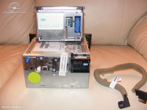

Am scos unitatea si nu am cablu rgb 😢 Este ciudat sa pui pe o masina navigatie, display color dar fara legatura intre ele.
Intrebare, obtin ceva daca fac up-date de soft?

Hm...nu asa a fost din fabrica. Cineva a mai umblat acolo inaintea ta 🙄

Nu as crede ca ar umbla acolo pt un cablu. Unitatea este sigilata. Intrebare: pentru a pune acel cablu trebuie demontat si display-ul?

Aparatul nu trebuie desfacut pentru a lua cablul. La fel si diplayul. Doar le conectezi ca pe un PC la monitor.

Am inteles, am sa strang bani si am sa cumpar, eu zic ca merita. Multumesc

Am scos cd70 -ul seara si nu am observat mufa RGB. Astazi mi-am facut timp si uitandu-ma mai atent am gasit-o. Destul de ciudat, era preasata...incolacita... ca si cum cel care a montat cd-ul a uitat de ea si a presat-o cu partea din spate a cd70 sau ( nu prea cred) din fabrica nu au montat-o. Se monteaza mai intai mufa radio, mufa RGB si dupa mufa de la gps. Firul de la gps sta peste rgb. Am montat totul la locul lui si am un cd70 navi functional. 😊
