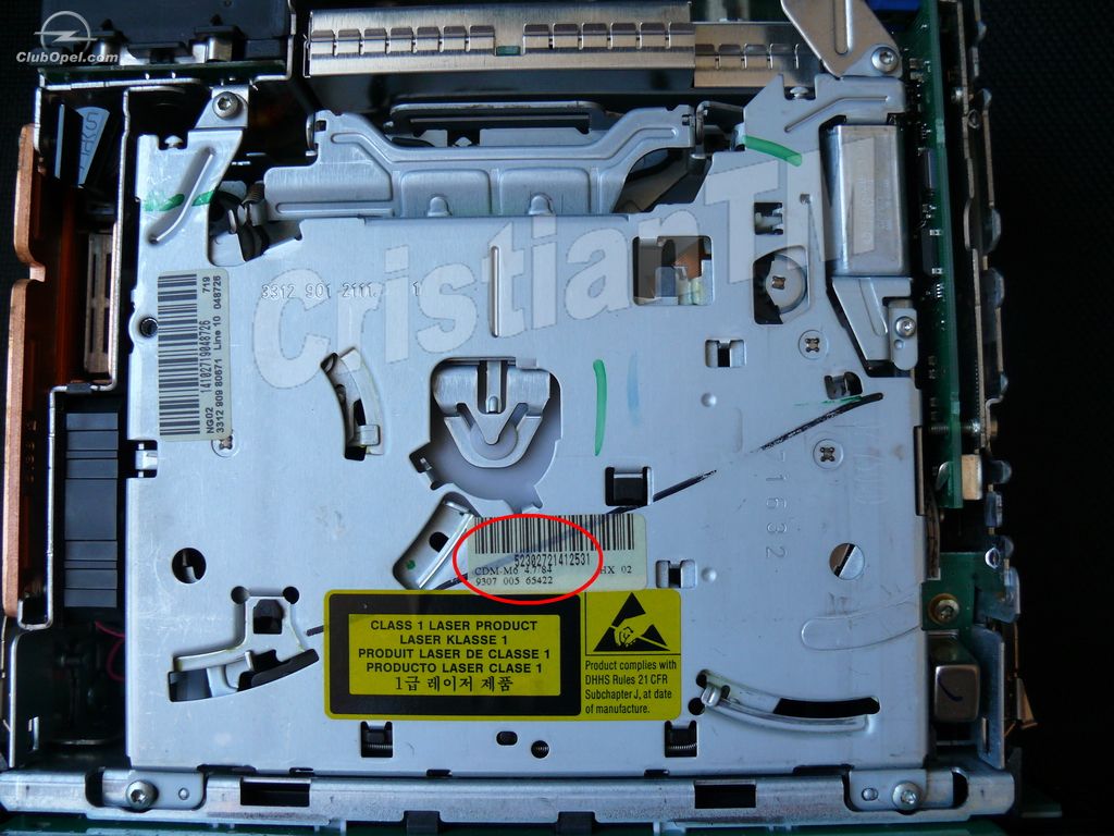

Pentru cei care m-au contactat (anul trecut si la inceputul anului) pentru inlocuirea blocului optic la CD70 navi / DVD90 navi, modelul CDM-M6 ii rog sa ma apeleze.
CristianTM.
