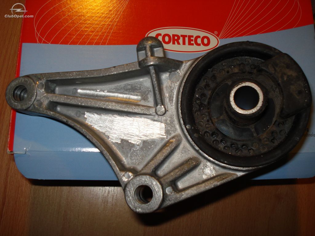

Nu, invers. Daca mergi sa cumperi corteco scrie gm si este polizat.

am inteles. si pe cele gm scrie doar gm sau mai scrie si corteco?

Doar GM. Eu ma refer aici la suport in sine, nu la cutie.

Ce reiese de mai sus, exista persoane care polizeaza tampoanele GM (muncesc) ca sa se vada doar Corteco si apoi sa le vinda cu jumatate de pret?

Asta intelegi tu.
De fapt reiese ca tampoanele GM sunt de fapt tampoane corteco rebranduite. Probabil se mai folosesc si alte marci, insa cu siguranta sunt mult mai calitative decat cele ieftine gen topran, swag/febi, etc.

RADU FLORIAN a scris:Deci pana la urma la magazin cum sa cerem original GM, sau Corteco ,sunt unu si acelasi sau diferite ca piesa si ca pret? Si ce trebuie sa scrie pe piesa?
daca citeai cu atentie iti dadeai seama. colegul spune ca piesa originala GM este de fapt piesa facuta de Corteco pentru GM dar cu numele de Corteco sters. Asa ca la magazin ceri suport Corteco si vei primit aceai piesa GM doar ca GM va fi sters si in locul unde la piesa originala GM era sters numele de Corteco iti va aparea acum acest nume... tare greu 😊

Exact ce ziceam. Diferenta e ca la mine nu au fost atat de sarguinciosi si se mai intrezareau codul si stanta GM.

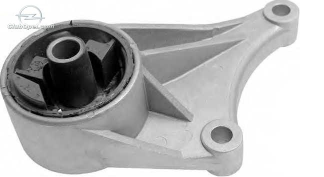

Asta e suportul din fata jos , arata bine fata de ce am vazut eu in magazin, adica teava aceea prin care intra surubul e incastrata bine in cauciuc ,de suport, pe cand la cel pe care l-am vazut la un magaz. era prinsa decat cu o foita de cauciuc si asa e si cel de pe masina mea .A vrut sa il schimb dar cand am vazut cum arata cel nou m-am lipsit pt. ca nu rezolvam nimic si era si vreo 270 lei.

Da, vezi ca ala din poza nu e cel care merge pe 1.7dti, difera! La noi e unu mai slab, cred ca il stii destul de bine, si al meu e cam dus!

Scuze pentru postarile succesive! Din cate stiu, asta e cel care il am pe masina acum, as pune fara nici o eziatare modelul postat mai sus, daca as sti ca se potriveste! Mie unu mi se par mult mai sanatoase!

Mie mi se pare la fel. Difera doar designul, probabil alta marca.
