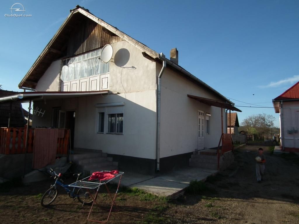

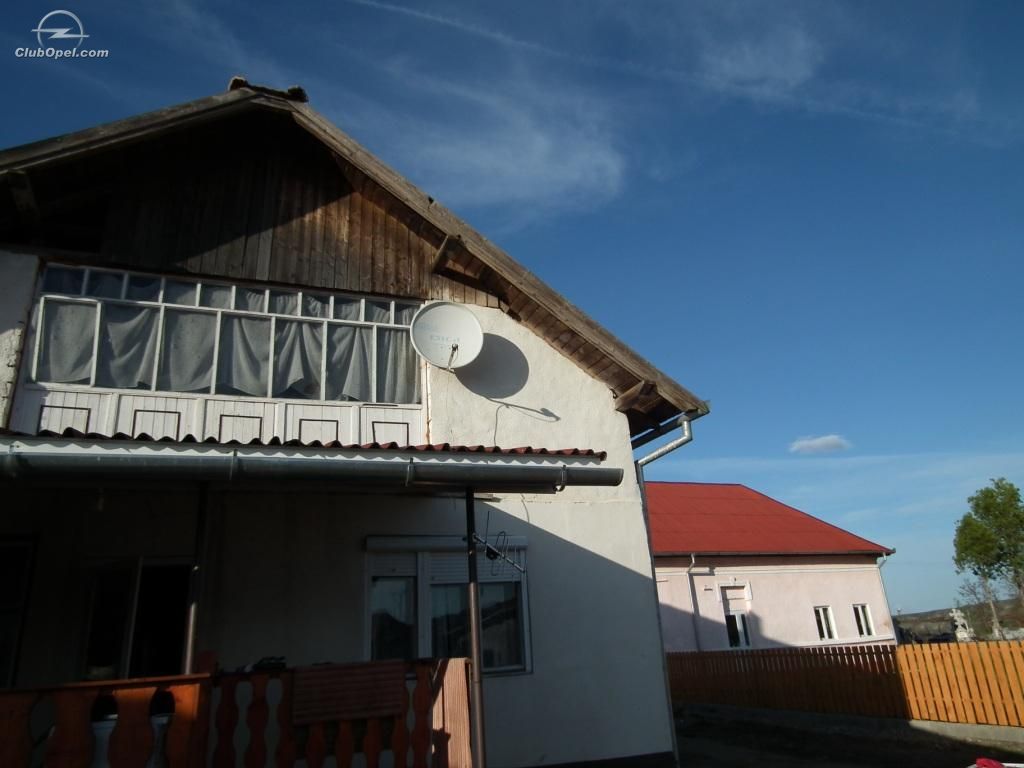

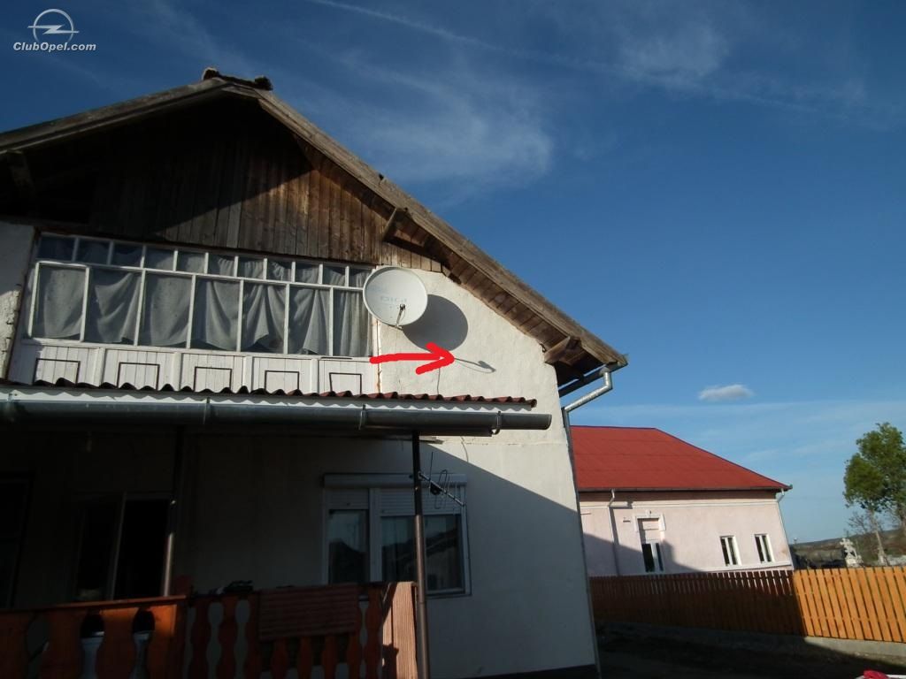

Eu am intrebat inainte si mi-a raspuns viorel2123. Vreau sa stiu cat de mult trebuie schimbata pozitia antenei? Oare pot folosi acelasi suport si sa misc antena? Sau o sa trebuiasca sa mut si suportul pe alt perete? Poate aveti ceva vecini cu antene diferite si va dati seama cum sunt pozitionate. A mea e pozitionata pentru Digi.

Poti folosi linistit antena+suportul asa cum sunt pozitionate. Eu am Digi, un vecin al meu are Dolce, diferenta intre cele 2 antene este de aproximativ 25-30 grade, cea de la Dolce este orientata pe sud.

Multumesc Gatica. Inseamna ca o sa trebuiasca doar intoarsa putin in directia asta. Sper sa fie doar atat.

@cj79raa: corect, insa trebuie sa o dai si "pe spate" putin, cred ca elevatie se numeste. Sa misti putin cate putin si sa astepti cateva secunde inainte de a misca din nou antena, receiver-ul nu reactioneaza instantaneu, stiu asta pt ca eu am montat si reglat de 3 ori antena proprie. Crede-ma, prima data imi venea sa o arunc de la et.4 😂 Succes!
