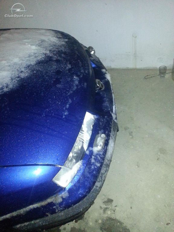

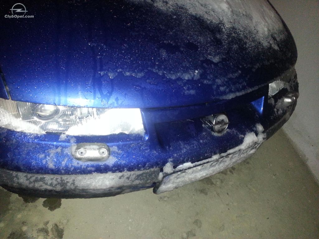

Da,e mult mai usor asa. Releul care trebuie folosit de la ce e? Ce releu trebuie sa caut? In cazul in care siguranta nu duce ambele pompe, nu e nici o problema daca pun una cu amperaj mai mare nu? De unde ar fi mai indicat sa duc - la pompa pt spalatoare faruri, de la spalatoarele parbrizului sa de pe caroserie? Multumesc frumos de ajutor si de raspunsuri

un exmplu: http://www.adelaida.ro/rele...-70a-spst-no.html

Deocamdata am reusit sa montez diuzele in bara...Din cauza vremii urate nu am avut nici un chef de a umbla la masina si a continua cu montarea...Am achizitionat cam 5 m de furtun si urmeaza sa fac o reductie pentru borcanul de lichid. In afara de reductie cum as mai putea baga furtunul in borcan? Oricum trebuie dat gaura cumva in partea de jos.

Ca sa mearga spalatoarele in faruri tre sa bag furtunul in recipientul de lichid si as vrea sa fac calumea. Bidonul nu e asa de mare si nu am cum sa atasez pompa pe el. Ca sa nu ma complic si pentru ca nu am asa de mult loc acolo, pompa secundara pentru diuze o pot atasa oriunde; in loc sa bag pompa direct in borcan m.am gandit sa fac asa: gauresc bidonul, fac o reductie care o atasez pe bidon, pe reductie bag furtunul care o sa intre in pompa si de acolo mai departe la diuze. Sper sa fi inteles.

nu ai cum sa pui bidonul pt faruri sa spele si parbrizul?adica sa il inlocuiesti pe ala de pe masina?
pompa de aer secundar la unele x20xev nu exista(a mea din 99 nu are).dar ca sa o anulezi cred ca trebuie anulata si din soft ca altfel da eroare.
la vectra b pompa de aer secundar e pusa undeva in lateraul bateriei sus.nu merge mutata acolo si la calibra?vezi niste poze pe net cu pompa aia pe vectra b.

E foarte ciudat bidonul ala...E tuguiat ca sa zic asa si nu prea are loc unde sa bag si pompa de spalat parbrizul. In locul celui de parbriz nu am cum sa-l pun, e si lung si lat si inalt. Singura modalitate ar fi asa cum a zis moderatorul nostru, cu releul, pus pe faza scurta. Asta nu e o problema; trebuie sa pun furtunele si asta cred ca maine daca va fi vreme si sa vad un loc pentru pompa ca sa o atasez cumva pe caroserie; ramane sa vad cum fac si sa dau gaura in bidonul de parbriz si sa ma gandesc cum sa prind si sa etansez furtunul acolo; asta ma roade pentru ca nu am idee cum sa fac o treaba calumea cu gaura si furtunul in bidon...Am vazut pe un forum ca a mai facut cineva asa, dar nu mai retin unde...
