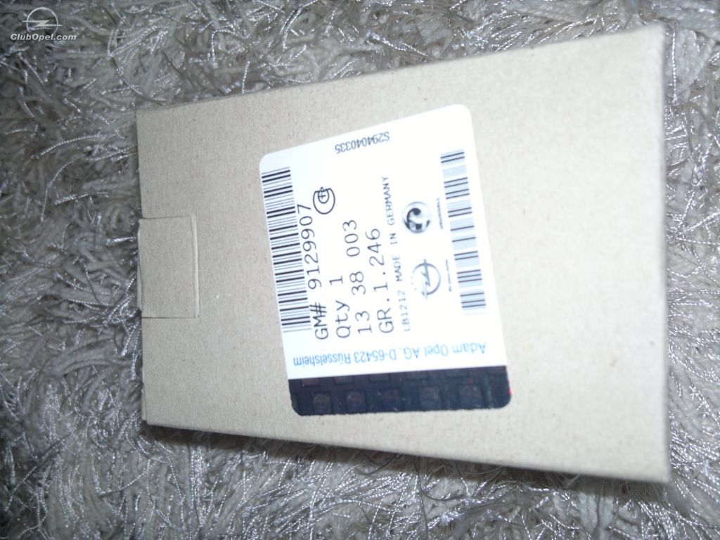

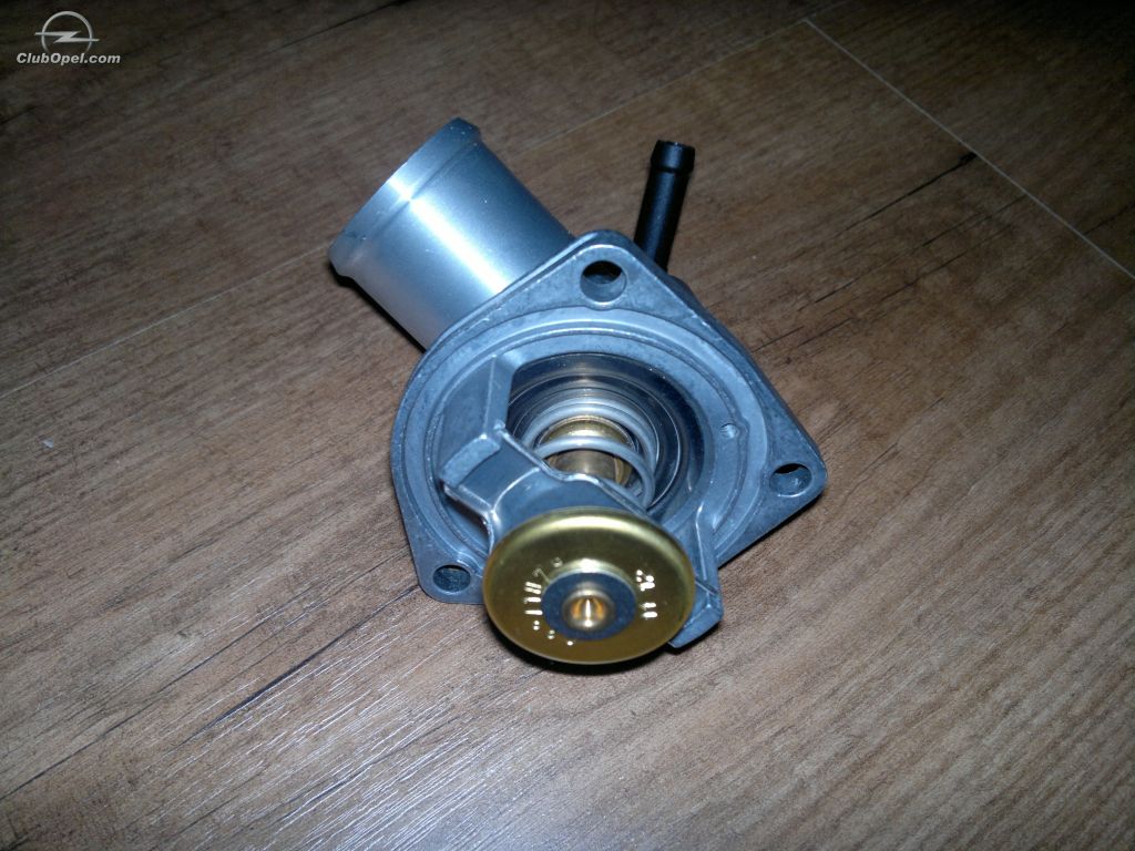

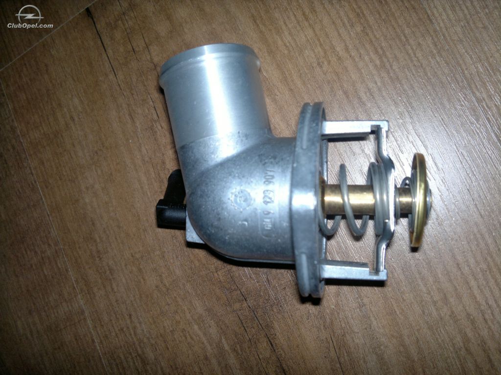

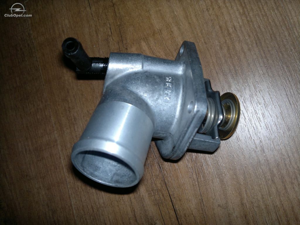

Am comandat termostatul, cod GM 9129907 (1338003), pentru motor Z14XE. A costat 52.19 eur plus garnitura de etansare cod GM 9129998 (1338203), pret 3.16 eur. Plus cele 3 suruburi ale capacului, cod GM 11095091 (2005102), pret 1.21 eur toate 3. Din pacate nu se vede numele producatorului pe termostat, nici in interior. Si stutul de plastic are stampila de GM pe el. Sper in weekend sa-l schimb si sa fac o proba de incalzire. Pe el scrie 92 grade/107 grade. Si
Cateva poze:
Ultima modificare făcută de liviu2004 la Vin 15 Mar, 2013 7:43 pm
