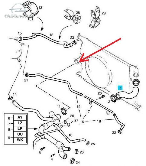

M-am uitat la schema de mai sus si am identificat furtunele pe masina relativ usor.
Am pus sub masina o tava folosita si la scurgerea de ulei.
Faza tare e ca nu am reusit nici in ruptul capului sa desfac furtunul recomandat/marcat, cel mai gros, din partea dreapta jos a radiatorului(cum stai cu fata inspre masina). Are o clema de metal ce tine furtunul pe teava de plastic a radiatorului. Poate nu am avut scula necesara, insa am incercat cu tot felul de patenti si clesti care i-am avut.
Nu e destul loc sa introduci mana.
Toate incercarile mele au fost pe deasupra masinii, pentru ca nu am avut sanse sa ridic masina si sa incerc pe sub masina.
Dupa mai bine de 30 min de incercari, am renuntat la ideea de a scoate acel furtun/racord. Ma gandeam, chiar daca as fi reusit sa desfac clama si sa o imping pe furtun in sus, ar fi fost foarte greu spre imposibil sa o pun la loc cu sculele care le am, problema principala fiind spatiul, accessul greu pe deasupra.
Poate ca e ceva ce nu am observat, insa mie mi-a parut dificil.
Astfel ca am incercat altfel, demontand furtunul mai subtire de deasupra, care e un retur intre radiator si vasul rezervor cu antigel.
Imi era clar ca furtunul de jos e mai bine sa il ai demontat, pentru ca fiind in partea de jos a raditorului, lichidul se scurge mai bine. In cazul meu, ma gandeam ca mult lichid ramane in radiator si ar fi nevoie de presiune ca sa il scoata tot sau cat mai mult.
Am demontat furtunul acela mai subtire de retur din partea vasului rezervor, deci a rams conectat la radiator.
Apoi l-am intors in jos in afara masinii pe langa faruri si l-am legat cu niste sarma de o galeata de 10 litri.

Daca robinetul de la radiator nu merge, va trebuie un "Cleste coliere" sau ce aveti, colierul este foarte tare.
viki2000 a scris:Faza tare e ca nu am reusit nici in ruptul capului sa desfac furtunul recomandat/marcat, cel mai gros, din partea dreapta jos a radiatorului(cum stai cu fata inspre masina).
https://www.clubopel.com/vie...p=1457368#1457368
viki2000 sa chinuit ceva timp cu el. 😂
