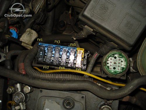

  • ksper
  • Mesaje scrise: 1,685
  • Masina: Vectra 1997 x20xev
FV1 - 60A - aprindere, F2 manual si automat de aer condiționat
FV2 - F3, F10, F11, F17, F19 (anul 00 -), F20, F28, F30, F33, F34, F39, F41
FV3 - F9, F12, F13 (anul 00 -), F16, F22, F31 (anul 00 -), K73, S5, K59, S2, MultiTimer, Imobilizator
FV4 - ABS
FV5 - pompa de aer secundar
FV6 - F56, F59, ECU (benzinã)-20A, ECU (diesel)-80A

salutare am un vectra b din 1996 si am pus oglinzi electrice dar nu merg de ce ? am mufele pentru oglinzi si incalzire mai trebuie ceva relee.multumesc mult
  • nicunicu
  • Mesaje scrise: 2,592
  • Masina: Zafira 2002 z16xe
legaturile electrice leai facut?
  • Nelu75
  • Mesaje scrise: 6
  • Locatie: Neamt
  • Masina: Vectra 1996 X16XEL
  • Cont inregistrat: 24 Oct 2013
Ce legaturi mai terbuie facute si unde?
  • ksper
Verifica poza cu sigurantele si explicatiile acestora sio sa intelegi care siguranta este. Vezi daca este montata.
