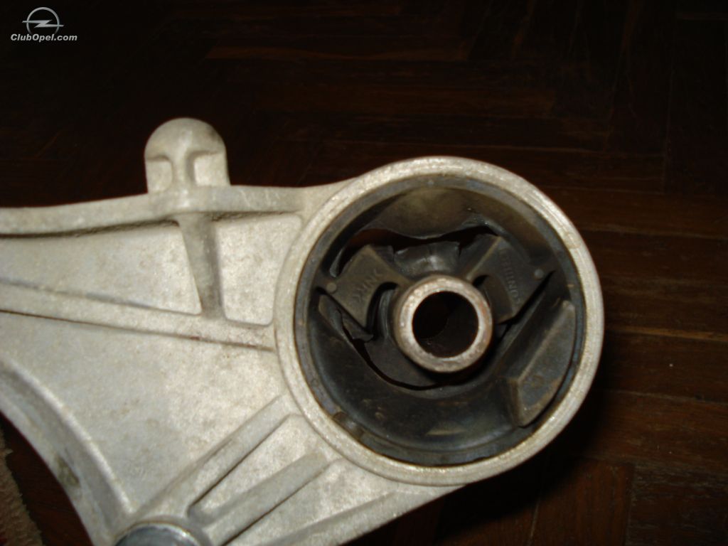

Am inlocuit tamponul motor fata.
Zdranganitul care il aveam si inca am este de la suportul radiator fata si eu credeam ca e de la tamponul fata.
Atasez o poza cu suportul scos de pe masina mea, Lemforder, este ca nou dupa aproape 1 an, pentru cine zicea ca vin deja rupte.
  • mikyboy
  • Mesaje scrise: 5,734
foarte buna poza. oricum rolul acestuia nu este de amortizare decat ca si element de siguranta in cazul in care cel de la cutie cedeaza. in rest asta nu are alt rol... cine nu ma crede sa se uite cu atentie la poza si va vedea ca elementele acelea dispuse la 120° si care sunt putin mai groase sunt prinse de miez si de camasa exterioara cu niste legaturi firave care nu au mai mult de 4mm si care au rol doar sa tine cele 2 elemente dispuse la 10 si 10 pe poza de mai sus. Este daca vreti un tampon de siguranta antitorsiune in cazul in care cel din spate cedeaza...
P.S. cine nu ma crede ca scoata tamponul de la motor sau macar surubul acestuia si sa il lase doar pe acesta si sa faca o tura apoi sa se uite la asta daca mai are aripioarele acelea intregi...

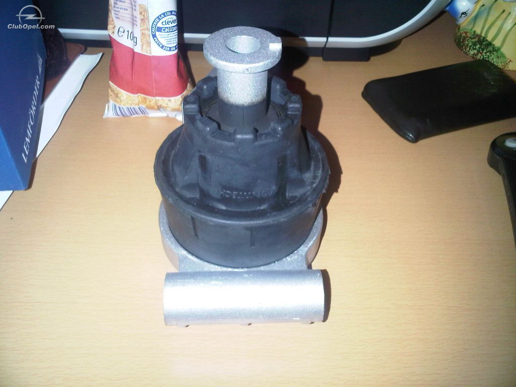

kosoo_x a scris:am schimbat astazi suportul motor ,din spate spre habitaclu .Dupa schimbare nici o diferenta se pare ca vibratia motorului si sunetul nui de la acest suport. acesta este suportul pe care lam schimbat
Am schimbat si eu fratilor suportul acesta dinspre habitaclu ci si cel din fata anti basculare si tot face acelasi zgomot desi ambele erau practic distruse, insa pana nu am schimbat si CELE 6 BUCSE SOC SUPORT MOTOR (JUGUL MOTORULUI), PROBLEMA NU S-A REZOLVAT. deci daca vreti sa rezolvati problema cu adevarat schimbati si cele 6 bucse . la mine erau distruse calca fier pe fier .
pretul lor la nivelul aprilie 2013 :
- tampon suport spate motor spre habitaclu 165 Lemforder + 20 lei manopera
- suport fata antibasculare 145 lei + 20 lei manopera
- bucse soc suport motor 6x30 = 180 lei + 50 manopera
total 580 lei , cam mult m-a dus dar asta e masina si astea sunt drumurile noastre, avand in vedere ca am 253.000 Km , eu zic ca e bine.
Si inca ceva verificati si bujiile incandescente care la mine au fost toate arse si din aceasta cauza ii dadea motorului la pornire la rece o trepidatie usoara , si acestea trebuie sa le schimb 4x65 lei = 260 lei + manopera

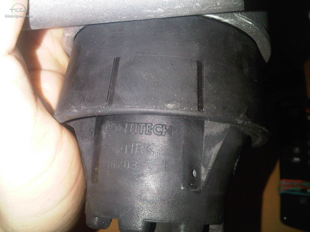

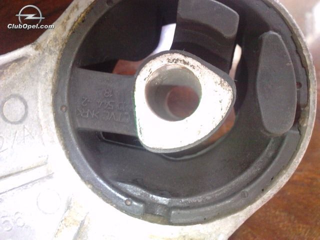

scuze ca intevin in discutie ,am aceeasi problema cu motorul de 1.7 dti,la accelerare/decelerare ,am citit tot ce ati discutat unii se pricep foarte bine ,altii iau parte ca sa intre in discutie, am observat la majoritatea masinilor opel diesel acel tampon fata cand vine din fabrica vine sub o alta forma adica asa.dar dupa 3,4,5 ani imbatraneste cauciucul si zice mecanicul ca este dus,cand asta de pe vata este dus se duce si cel de pe spate,.automat cand cumperi tamponul fata iei si tampon spate.dar multi nu stiu nici chiar mecanicii,acest tampon cedeaza in timp de la accc/sau decc si multi dintre noi nu cumpara original ca este scump 300 lei,si cumpara unu after market de 120 lei schimba cu unul de forma asta..dupa un timp din cauza ca ai luat un tampon care nu isi face treaba prost ca cel din imagine.se duce cel de spate fiindca a ramas singursi nu poate sa preia socurile tamponului de fata,am desenat cu rosu partea care este comuna dintre centru si exterior tamponului original daca luati o surubelnita si vreti sa miscati partea din mijlc o sa vedeti ca opune o foarte mare rezistenta daca luam un after market o da vedeti ca se tine in doua firicele de cauciuc din cauza ca acest tampon nu opune rezistenta motorul incepe se se balanseze fata/spate la accelerare /decelerare dupa zeci de porniri cu treapta 1,2,3,acc vii la semafor in dec si uite asa se duce tamponul spate,cand vreti sa luati tampoane nu luati ca cel din imaginea unde se tine in 2 firicele luati tampon original sau ca forma apropiat de gm,cumparati si sh dar sa fie cauciucul bun nu rupt sau imbatranit,din cauza asta axul de pe tampon loveste exteriorul tamponului unde se duce cauciucul in timp si atinge de fier,si uite asa se aude un troncanit la plecare ,mersi cine a inteles stie ce sa faca, atat am avut de spusacest tampon este de pus degeaba ca multe altele sub o alta forma a cauciucului .
