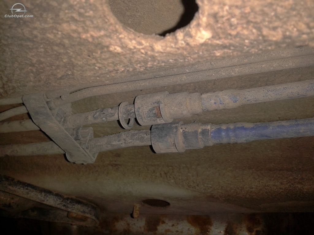

Asadar revin cu noutati. Masinuta este back in life 😃 .Deci merge rotund se accelereaza, avans 4.1 grade, porneste usor,chiar si in aceasta dimineata i-am facut o incercare fara sa o las pe bujii si la sfert de cheita a pornit. Bineinteles ca nu pot sa nu amintesc ajutorul primit din partea lui Marius Napcori care inca o data a demonstrat ca este un domn desavirsit Respect! .Tot respectu pentru acest domn. Astazi termin de pus scutul, filtru de aer si niste plasticuri ca ieri nu am mai avut timp, s-a facut ora 11 .
Dupa repararea pompei va pot spune un singur lucru ; puneti ulei de motor in doi timpi in motorina daca vreti sa va traieasca masinuta mai mult. O sa pun ceva poze in zilele acestea care vor vorbii de la sine..

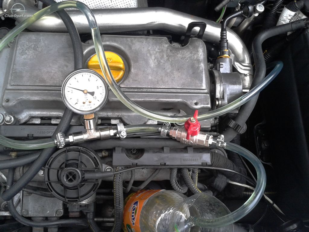

pentru @valentin_vectra fa o descriere mai detaliata sa te putem ajuta,eventual niste poze.Vezi daca o pornesti sa fie cineva care sa-ti accelereze si misca furtunul care pleaca din filtru ca sa vezi cind iti apare bula respectiva. Eu am facut test de etanseitate ca sa gasesc unde trage aer fals

pai deocamdata nu pot pune poze,dar problema este in felul urmator: dimineata pe timp de vara daca nu intra bujiile, porneste greu, i-am pus un releu care sa le cupleze mereu si numai asa porneste repede.iarna imi porneste greu bineinteles.Am pus furtune transparente si am obsevat ca atunci cand o opresc ,pleca o bula mare din pompa de injectie, deci trage aer din ea.i-am facut n teste si nimic.

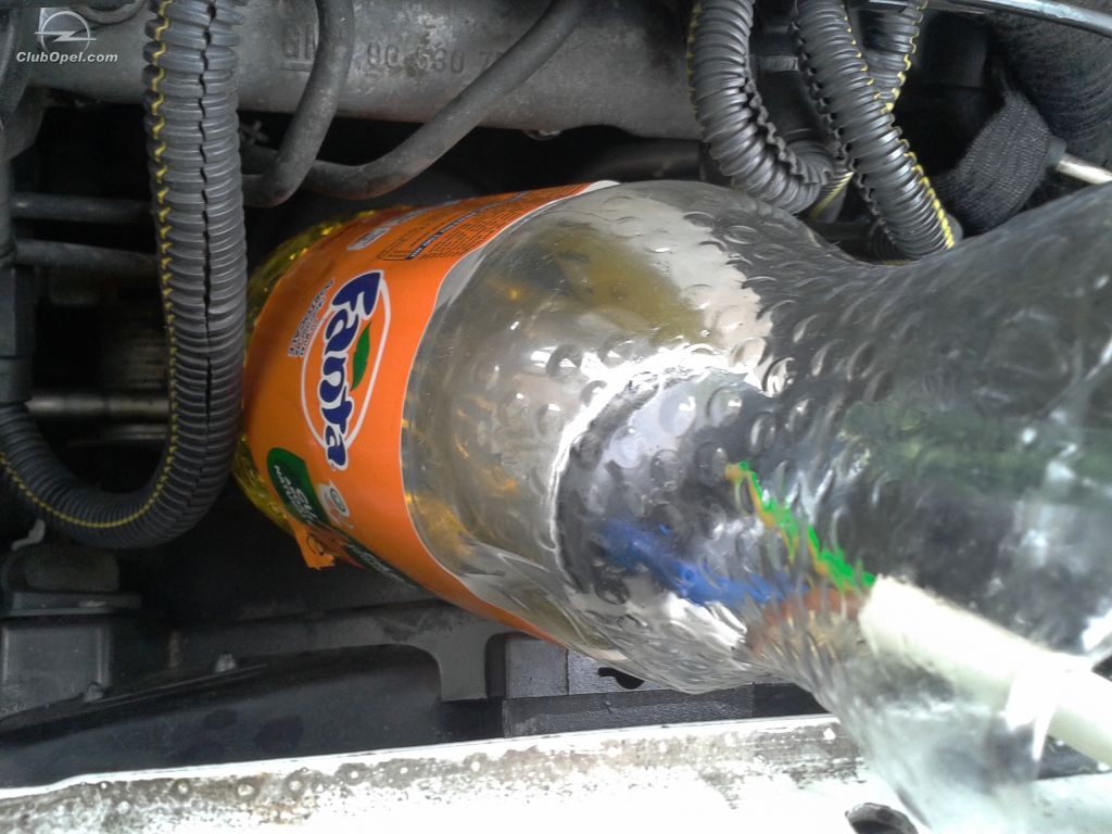

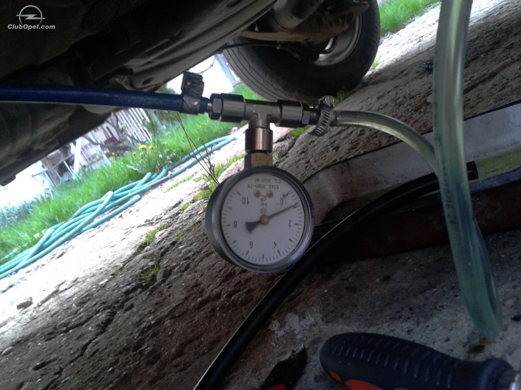

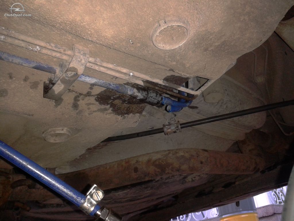

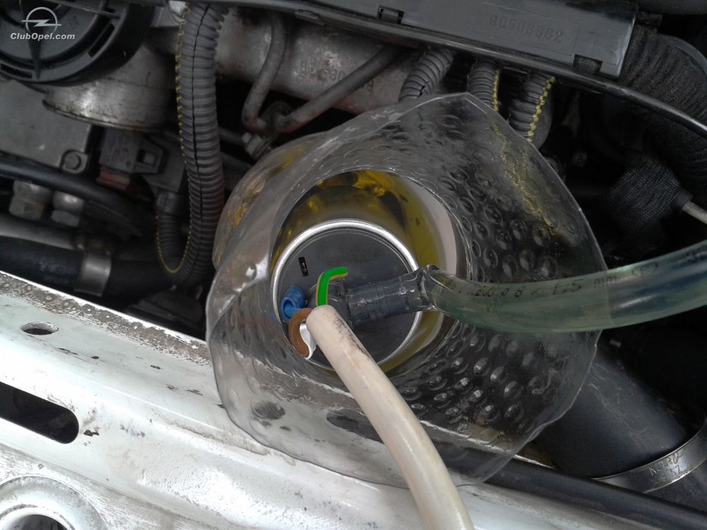

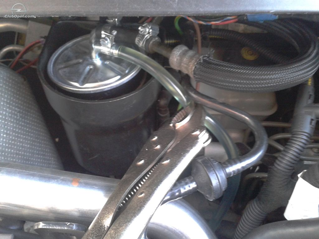

@Valentin_vectra. Pompa a fost reparata de mine. Si eu am avut aceste probleme cu bula de aer ,vezi poza postata mai sus.De aceea am facut test de etanseitate.Practic am luat o pompa de benzina de la o masina (in cazul meu a fost de pe skoda felicia) , am montat un manometru ca sa pot verifica presiunea si faptul ca isi mentine presiunea. Pompa are si supapa de sens asa ca nu a fost necesar sa pun robinet. Totodata testul o poti face in felul urmator: de la rezervor desfaci furtunul si obturez returul pui un dop sau o strangulez cu clestele, faci presiune de 2 bari si astepti o ora,timp in care nu are voie sa scada presiunea. Daca scade atunci cauta pe unde incepe sa se prelinga motorina si astfel iti dai seama daca ai probleme si cu dezamorsarea .Atentie sa nu faci presiune mai mare de 2 bari.

asa am sa fac si eu, la tine prindea aer pe jos la imbinare?ms mult pt tot
