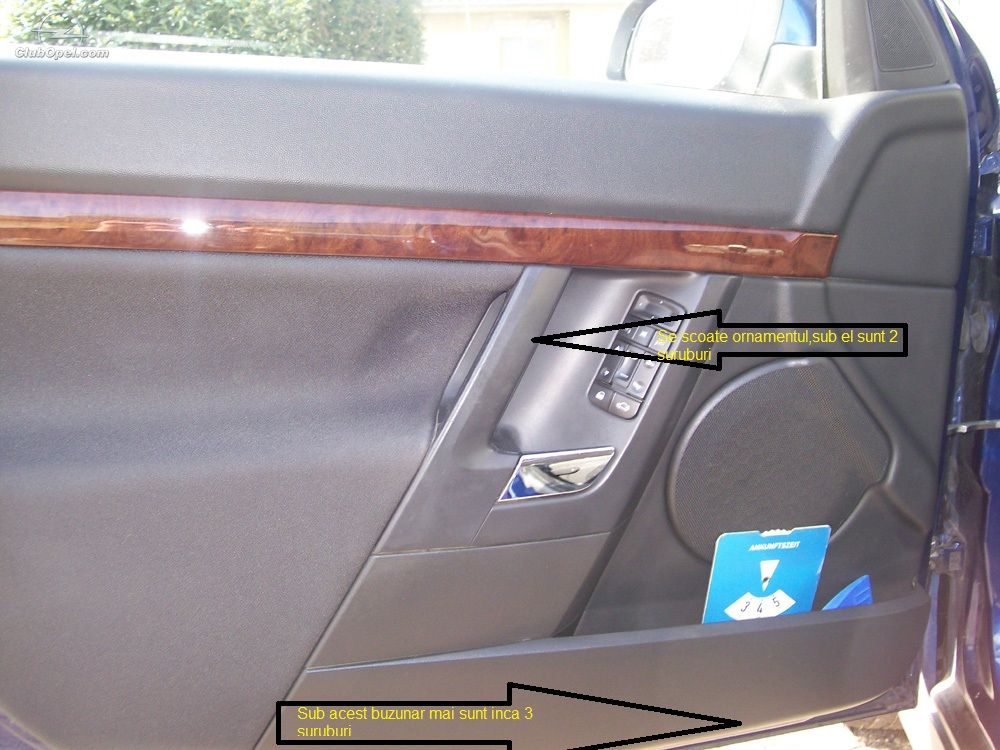

Mi-am pus eu folie de carbon alba pe ornamentele de pe bord.arata super.....mai ales cu lumina albastra din interior.dar vreau vreau sa dau jos di ornamentele de la usi.si nu stiu cum.am vazut k avea niste clapsuri.dar imi e frica sa nu le rup cumva.era un rotund lunguetz cu aripiare pe el.ma poate ajuta careva cu sfaturi la demontarea lor? O sa pun si poze cu interiorul sa vedeti;).ms

Platicul de sus il scoti folosind o surubelnita lata, se scoate usor si fara riscul de a zgaria sau rupe ornamentul.

salut,am si eu un opel vectra c si asi dori sa colantez ornamentele de pe usi dar nu stiu cum sa le demontez ma putei ajuta?
  • blue_maniak
  • Mesaje scrise: 934
  • Masina: Vectra 2004 Z18XE
Cele de pe usi nu le poti scoate.
  • paun
  • Cont inregistrat: 01 Mai 2013
nici daca dau fetele de usi jos?
  • CapellaCt
  • Mesaje scrise: 1,582
  • Locatie: Deutschland
Le poti colanta asa cum sunt; pentru aplicarea colantului cel mai simplu este sa dai fetele de usa jos, lucrezi pe masa, o poti rasuci cum ai nevoie.
  • santosSB
  • Mesaje scrise: 11
  • Masina: Vectra 2005 Z19DT
  • Cont inregistrat: 05 Nov 2012
Nu poti nici cu fetele de usi date jos.pentru k sunt prinse in nituri si nu ajungi la ele.salutare
