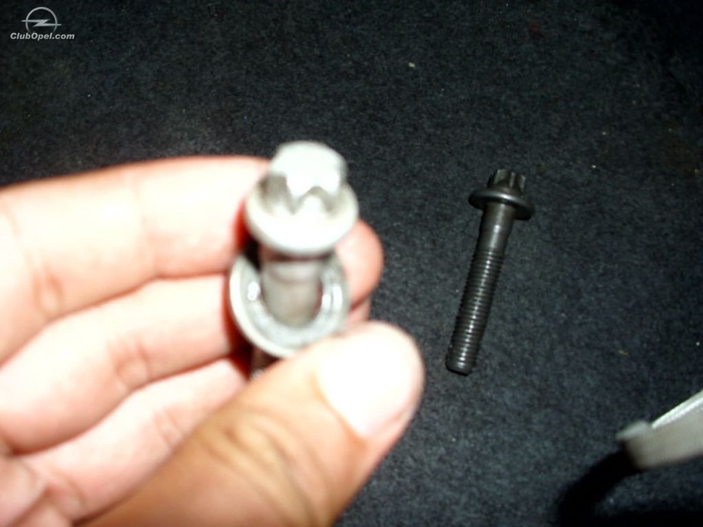

Stii cumva codul corect ,pentru Z10XEP, pentru surubul care prinde axul cu came admisie de pinion distributie, eu am gasit 2 coduri :
12 11099641 2005638 -SCREW,TORX,M10 X 60,TIMING SPROCKET TO CAMSHAFT 2
12 11103991 2005247 -SCREW,TORX,M10 X 55,TIMING SPROCKET TO CAMSHAFT 2
Dupa cum observi unul este mai scurt si unul mai lung, care este cel corect, pentru motorul meu ?

Incepand de la seria de motor19DN0327 incolo se vor folosi suruburile de 55 de milimetrii -cod 20 05 247,pentru cele dinaintea acestei serii se vor folosii suruburi de 60mm,cod 20 05 638.
In cazul meu(masina din 2006) au fost cele de 55 de mm, deci asa ar cam trebui sa fie si ale tale, le poti deosebi si dupa culoare sa zic asa , astea de 55 sunt negre,cele de 60 sunt gri( cel din poza de la mine din mana este de 60,celalalt de pe fundal este de 55)
