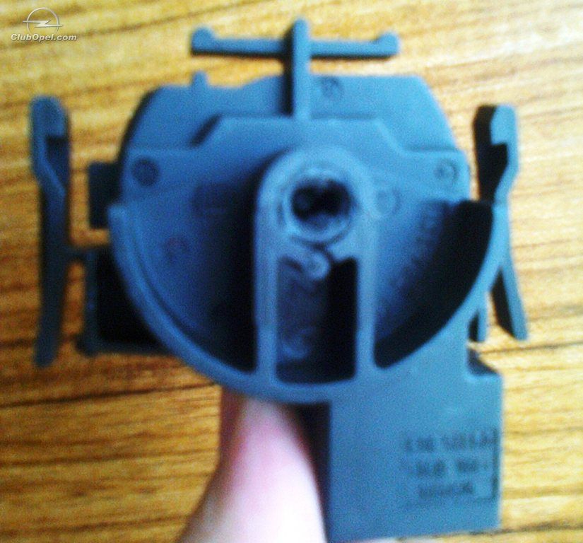

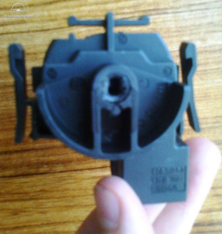

1) se roteste incetisor cu o surubelnita drepata mica axul din plastic al contactului electric din pozitia 0 in pozitia 2. Atentie: rotirea din 0 in 1 are o cursa relativ normala, pe cand rotirea din 1 in 2 e scurta, deci rotiti usor.
ASA ARATA CONTACTUL ELECTRIC IN POZITIA 0:
ASA ARATA CONTACTUL IN ELECTRIC POZITIA 2:
OBSERVATI ROTATIA CU 90 DE GRADE

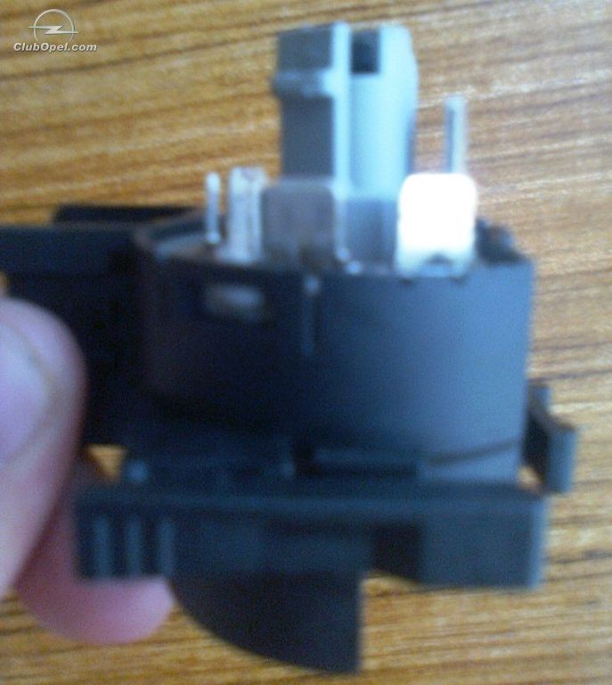

2) cu o surubelnita subtire se apasa axul din plastic al contactului ( care actioneaza ca piesa de blocare atunci cand contactul este cuplat in mufa ) si se trage incet de contactul electric, va iesi din mufa destul de usor, doar ca trebuie sa folositi ambele maini 😊
ASA ARATA OPRITORUL, cel din stanga axului, este ca o lamela din plastic cu un prag transversal
