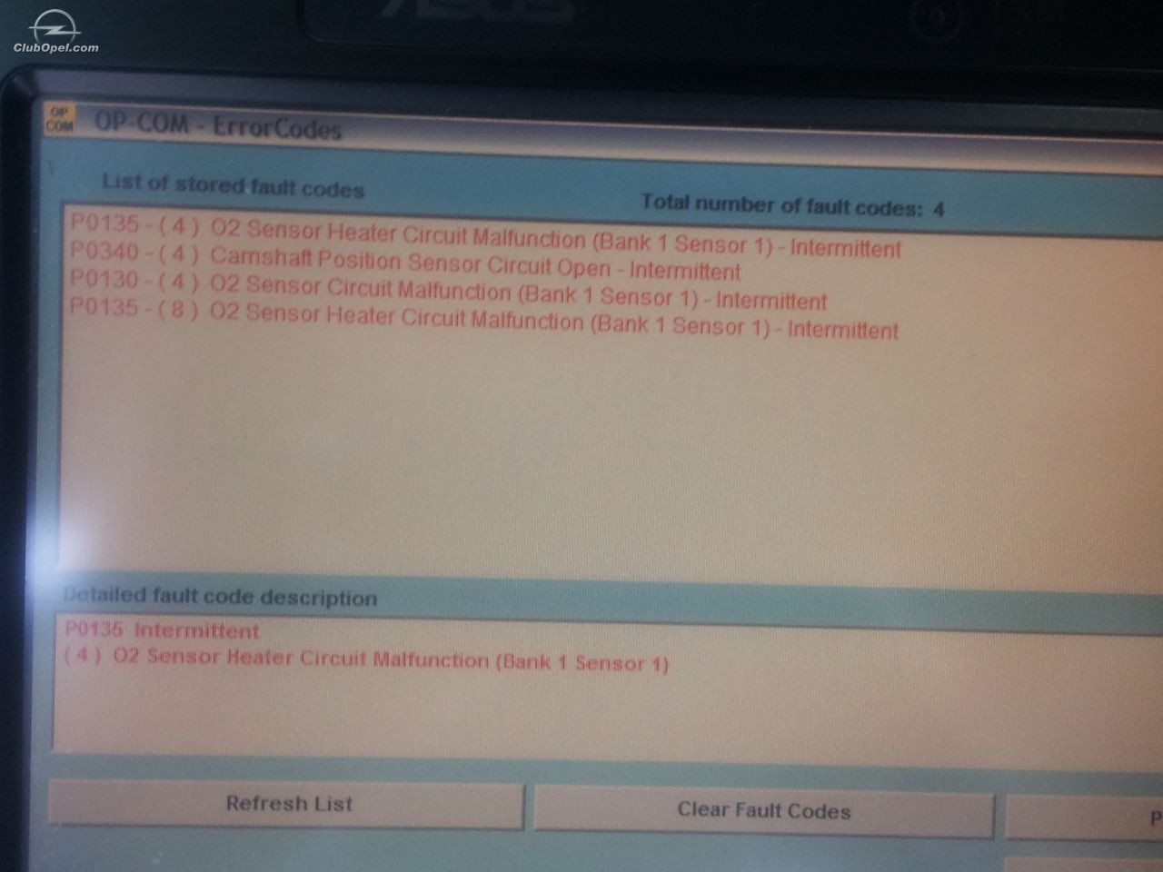

Salutare! Am fost cu masina la tester la niste amici si mi-au iesit urmatoarele erori (vezi foto)

Adaug si un filmulet cu oscilatiile turometrului la relanti:
http://www.youtube.com/watc...;feature=youtu.be
Din cate am mai citit aici pe forum (https://www.clubopel.com,/viewtopic.php?p=526577), e posibil sa fie distributia montata aiurea.
P.S. Stie cineva un service/mecanic in Bucuresti unde se poate constata ca lumea problema?
