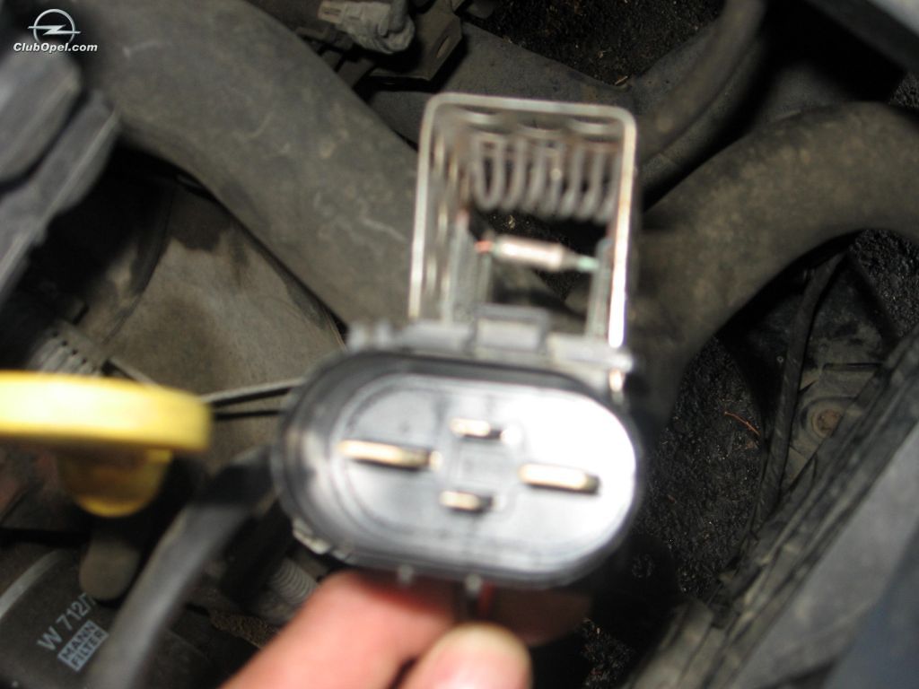

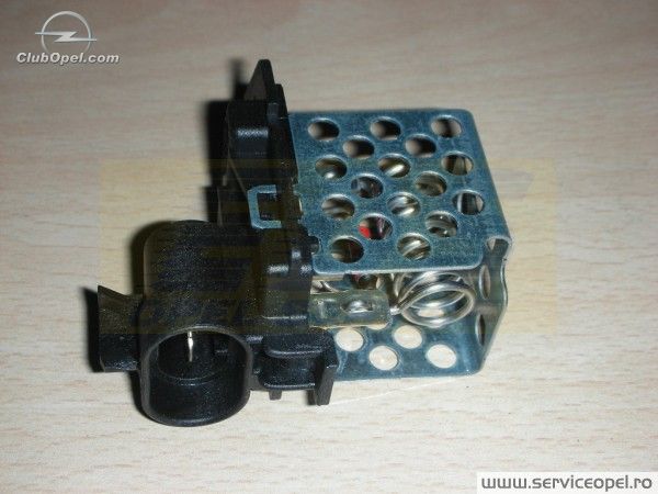

Siguranta termica de 10 A 250 V si 187 °C stiti cumva daca merge si la mufa ventilatorului de clima,care vine montat in fata masinii,ca la mine este arsa acea rezistenta si merge doar pe turatie maxima?
  • mikyboy
  • Mesaje scrise: 5,734
pune o poza sa vedem despre ce este vorba dar din cate imi aduc eu aminte cand am demontat ventilatorul de clima din fata nu avea asa ceva decat o sarma cu bucle 😉
  • SGVmoraru
  • Mesaje scrise: 36
  • Cont inregistrat: 26 Feb 2008
In mufa aia are 4 lamele,pe cele din capat vine montat rezistenta aia groasa(sarma cu bucle 😃 ) iar pe lamelele celelalte vine acea rezistenta termica,care la mine este corodata de nu se mai vede valoarea ei.
Pozele sunt culese de pe aici,ca nu mai am mufa desfacuta sa-i fac poze.
In principiu ma interesa daca trebuie o valoare mai mare de 10A sau este suficient.
