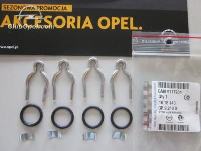

Adevarat dar kitul original contine si urechile acelea de metal care se cam indoaie dupa extragere. Totusi cu putina atentie se refolosesc fara probleme.

dute si tu cu o pagina inapoi , ca am scris eu codul si am pus si o poza cu chitul de garnituri si cleme

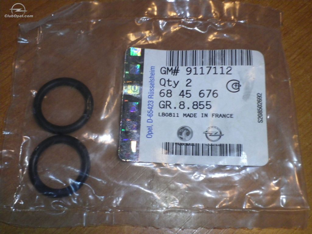

salutari.am citit tutorialul si e foarte binevenit.ce nu am citit clar este despre sistemul delphi.nimeni nu a scris nimic concret despre el.ceva sfaturi?
vin si cu o poza ale oringurilor pe sistemul delphi,4 bucati la numar.
  • mikyboy
  • Mesaje scrise: 5,734
se schimba asemanator doar ca la Delphi sunt 4 si deci ai mai mult de lucru dar principiul este acelasi... (mai are o piesa ca in forma de H dar se elucidezi la fata locului dupa ce dai jos totul cum e trecut in tutorial)

roadrunner79, remustm si tonypsg
O-RING Opel GM 9117284 pentru BEHR
O-RING Opel GM 9117112 pentru DELPHI
remustm a scris:BEHR
tonypsg a scris:DELPHI
