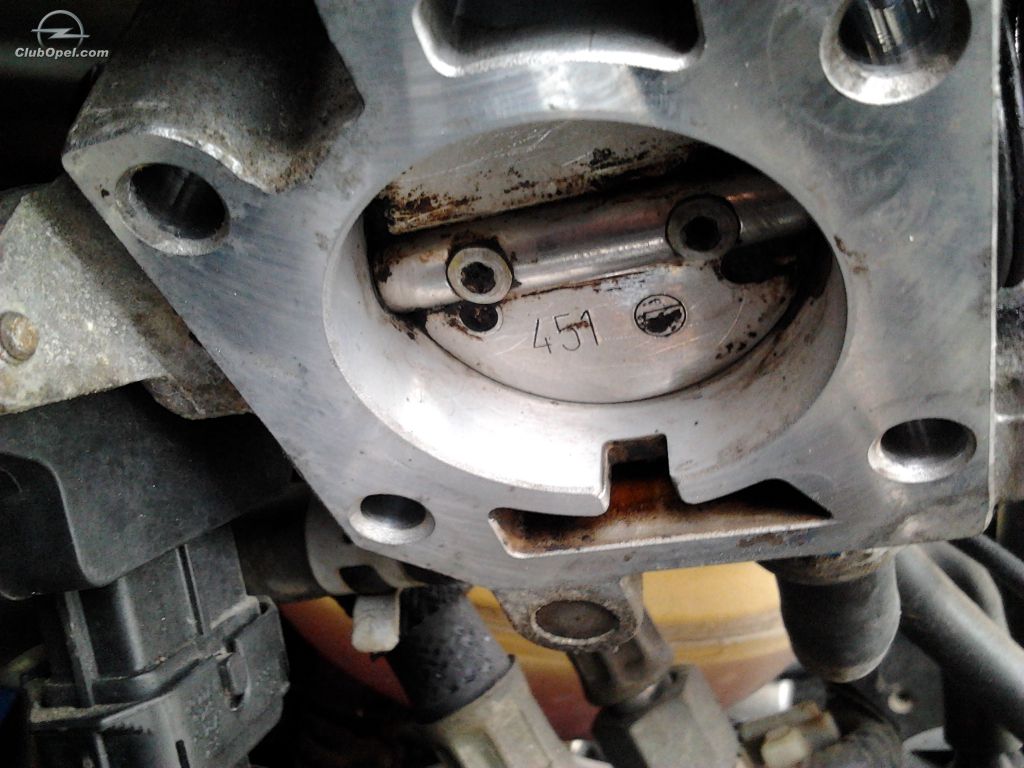

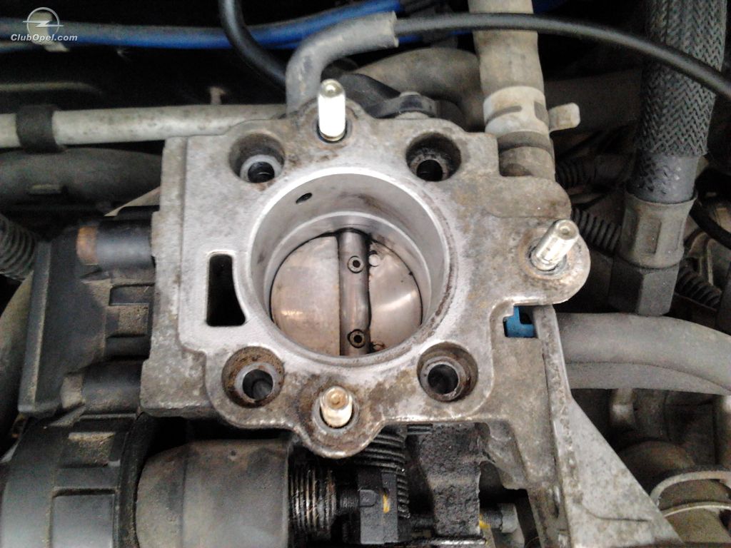

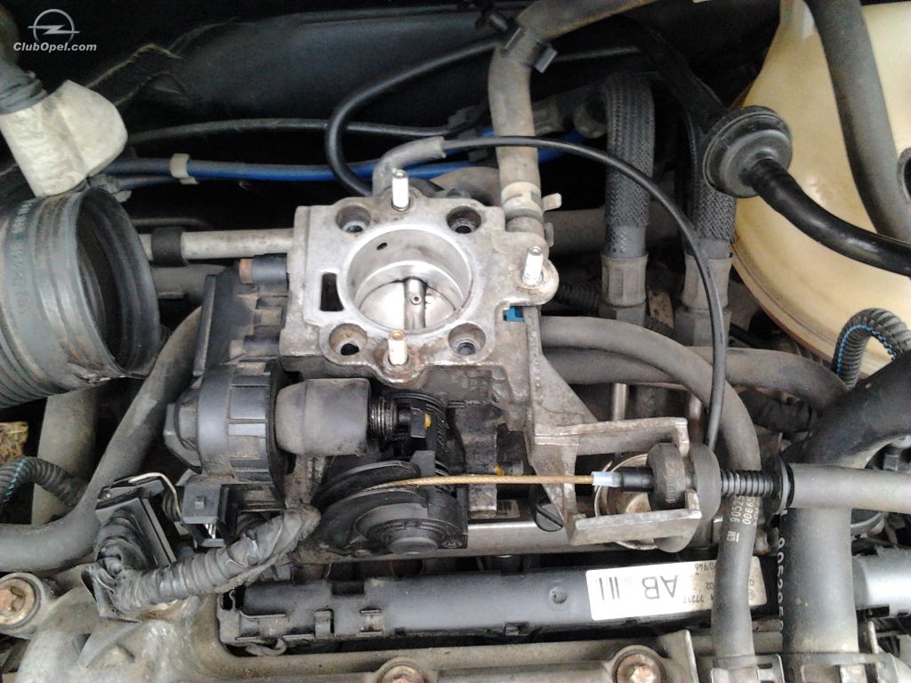

Salutare tuturor,
Astazi am curatat(cred eu) throttle body si dupa cum se poate observa in fotografiile de mai jos era destul de murdara clapeta aceea.
Am observat ca in corpul acela pe care este asezat throttle este depusa si acolo ceva mizerie insa nu am putut curata decat pe margine si am bagat carpa in solutie de carburatoare cat de adanc am putut.
Rezultatul?
Porneste o idee mai ok,TREMURA LA FEL la plecarea de pe loc(ca si cum ar fi subturata iar la ralanti se simte ca nu e stabila),doar ca atunci cand apuca sa urce in ture se simte parca o zvacnire mai puternica+ ca MAI NOU se aude ciudat toba de esapament parca ar fi motorul in 2 timpi sau parca ar fi toba sparta desi nu e!
Una peste alta,problema a ramas la fel si eroarea din bord... 😢 Apropo...chiar nu stie nimeni ce inseamna?

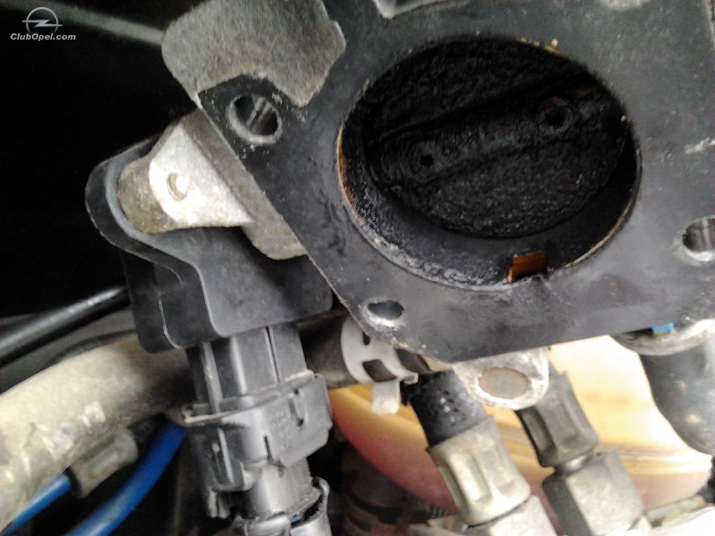

Am dat jos EGR,l-am recuratat,i-am gadilat pistonasul si fizic si electronic de l-au luat toti dracii! 😠
Eroarea a disparut(cel putin pentru moment) dar vibratiile inca exista iar toba se aude ciudat.

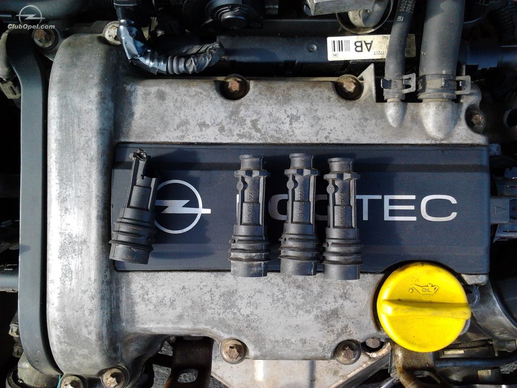

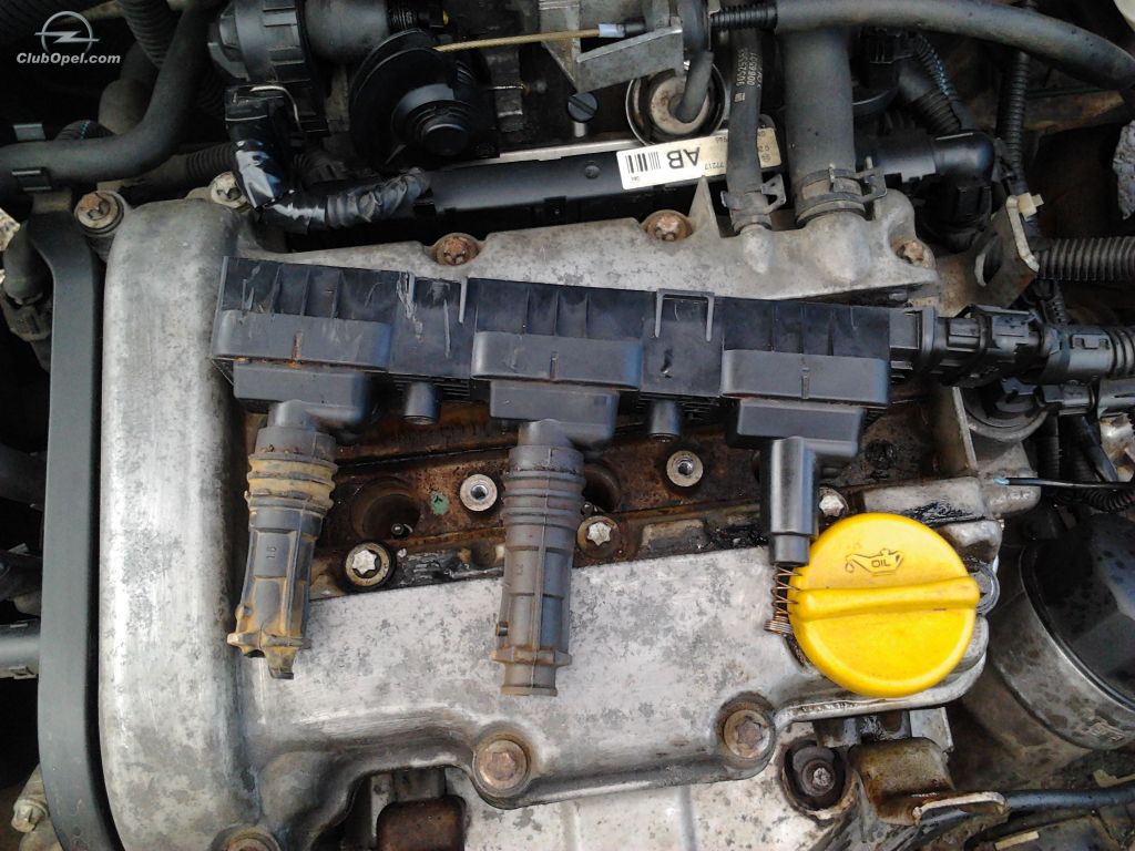

Din fericire am rezolvat problema insa din nefericire nu cu ajutorul cuiva de pe forum.
Stiu ca sunt cateva persoane care macar puteau sa isi dea cu parerea insa nu au facut-o si atunci de ce ,,Club'' daca nu sa ne ajutam? Question
O sa spun totusi cum am rezolvat pentru cei care intampina/vor intampina probleme ca ale mele.

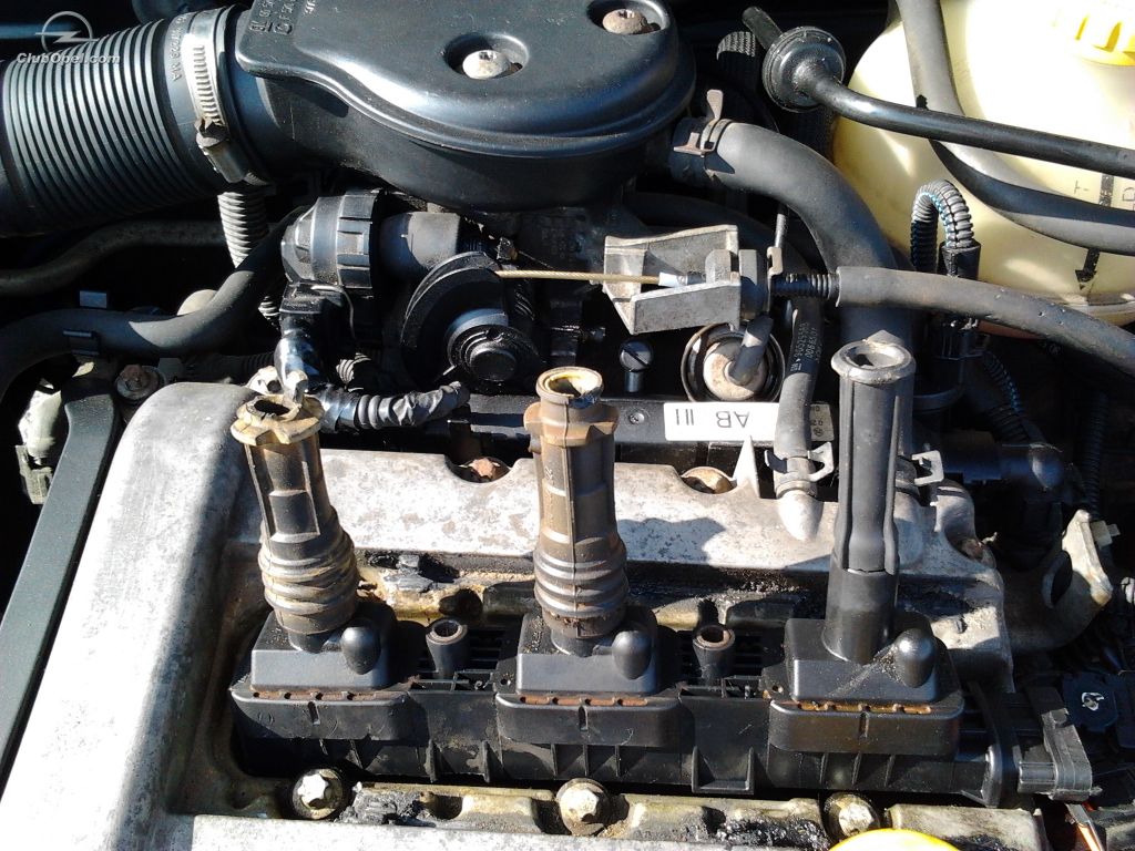

Marea problema cu vibratiile se datora faptului ca motorul mergea in doar 2 cilindri!
Din aceasta cauza,motorul abia se misca de la semafor cu viteza 1,tremura de-l lua toti dracii si imi consuma enorm!
Datorita vibratiilor excesive,toba finala s-a desprins din teava fapt care a necesitat inlocuirea ei.
Dar de ce mergea in 2 din 3 cilindri?? Datorita unui manson de la bobina de inductie (vezi foto)copt si rupt de la caldura excesiva. Marea problema este ca NU se gaseste de cumparat separat ci doar cu tot cu bobina(un mare cretinism,parerea mea) iar marele noroc e sa gasesti o masina donatoare in dezmembrari si oamenii de acolo ok sa iti dea doar mansoanele.Din fericire,dupa indelungi cautari prin toata Suceava,am gasit.
Rezultatul----->>am alta masina! Fuge de rupe!
V-am atasat si cateva fotografii.
Drumuri bune tuturor si nu mai fiti egoisti!! Daca stiti ceva impartasiti si celorlalti ca de aia exista Club Opel!! Sau nu??
