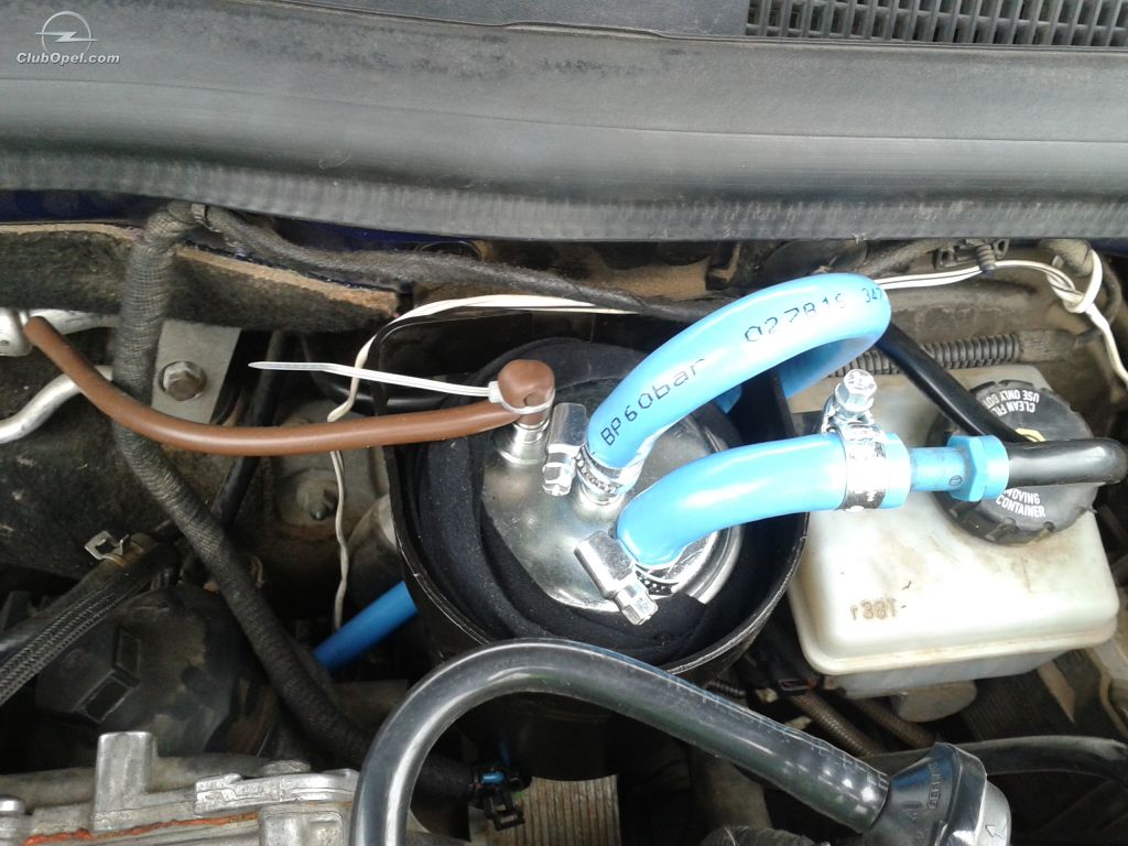

Acesta este filtrul de Logan. Furtunul maro este pus provizoriu pana confectionez un dop. Oricum pe acea teava are o supapa ce nu lasa aerul sa intre. Se poate observa ca furtunele albastre sunt un pic mai sus decat filtrul si dupa montare a ramas aer strans acolo, dar dupa cativa km si cateva "fantome" s-a aerisit si e liniste. Filtrul l-am fixat in graba cu o carpa infasurata pe el si indesat apoi in suportul celui vechi. In partea de jos filtrul are un dop de plastic ce se poate desfileta pentru drenarea apei. Pentru a nu fi probleme cu pornirea, umpleti cu motorina filtrul si furtunele.
Pe viitor o sa le mai bricolez, ce vedeti a fost facut in graba.

@ionexu: pe perioada verii nu va fi nici o problema, dar cand va veni frigul ce vei face cu filtrul ca nu stie sa incalzeasca motorina? Nu sunt sanse sa se gelifieze si sa nu mai porneasca masina?
