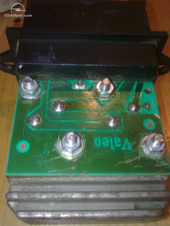

va rog sa-mi spuneti si mie unde pot gasi acei 2 tranzistori...am si eu aceeasi problema ..am facut rost de 2 dar cand am bagat mufa mergea doar pe nivelul noua !
  • NastyKry
  • Mesaje scrise: 39
  • Masina: Vectra 2002 Y22DTR
  • Cont inregistrat: 24 Nov 2006
  • NastyKry
  • Mesaje scrise: 39
spune-mi si mie te rog dak ma poti ajuta
mi-a ramas ventilatorul blocat ..am dat pedala de acceleratie jos si am schimbat tranzistorii, dar acum mergea numai pe treapta 9....stii cumba unde gasesc sa rezolv si eu problema ?
  • NastyKry
  • Mesaje scrise: 39
ciocoiualexandru a scris:

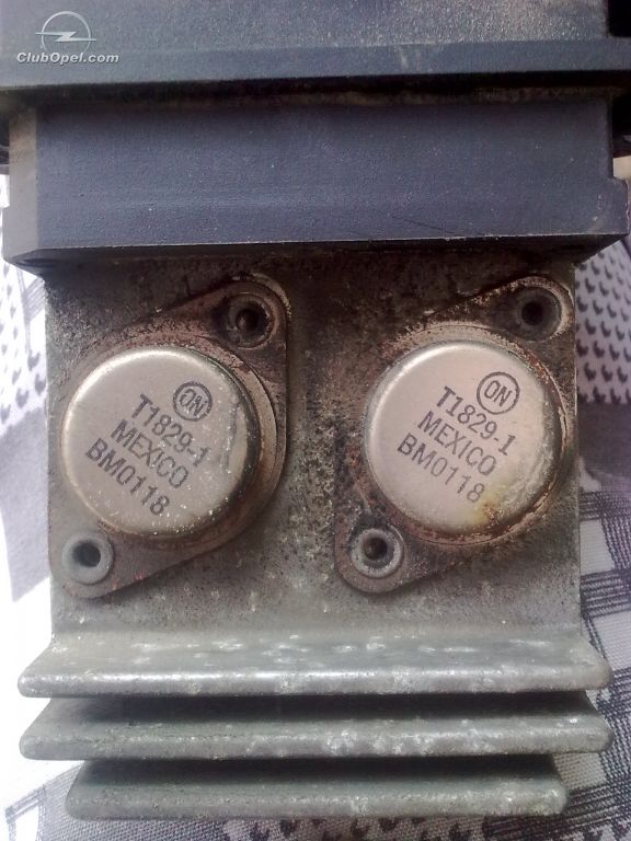

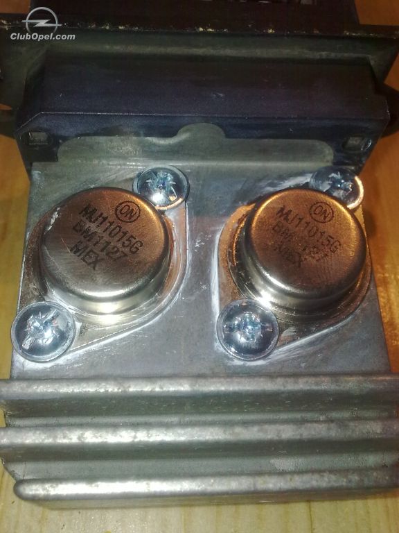

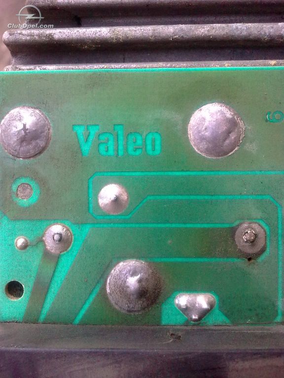

romi2 a scris:Salut! Azi am schimbat si eu cei doi tranzistori de pe modul ,am pus echivalentul celor originali (sunt doua modele, MJ11033 pret:49 lei si MJ11015 pret:25 lei) eu am mers pe varianta mai ieftina pentru ca am mai montat la cineva acum trei ani si inca mai functioneaza.In loc de nituri am pus suruburi M4 cu saiba plata. Este indicat ca dupa montaj sa se pulverizeze Lac pentru izolatii electronice, pentru protectie ( in zona este umiditate foarte mare ) .Nu uitati sa puneti pasta termoconductoare intre tranzistor si radiator Postez cateva poze poate va fi de folos cuiva.
salut. spune-mi si mie te rog unde pot gasi tranzistorii astia si modelul exact. am aceeasi problema cu vectra mea .Multumesc.

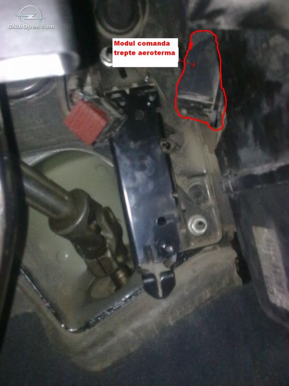

Am am avut si eu problema cu Regulatorul de turatie.
Am reusit si l-am scos, am inlocuit tranzistorii, dar nu am avut suruburi sa ai pun, totusi am incercat sa fac un test sa vad daca merge.
Mentionez ca inainte functiona pe automat si pe treapta 9. NU mergea butonul de on/of sa indiferent pe ce viteza dadeam, ramanea in continuare activa aeroterma pe treapta 9 - era blocat pe treapta 9.
Dupa ce am schimbat tranzistorii merge clima doar pe treapta 9, si merge sa opresc functionarea aerotermei din butonul de off.
Un alt lucru care s-a schimbat ar mai fi urmatorul: Inainte indiferent de ce comanda dadeam Climatronicul nu reaciona. Acum cand comut de pe treapta 9 pe orice alta treapta se opreste. Comut la loc pe 9 porneste!
Daca aveti vre-un sfat sau vreo sugestie , este binevenit ajutorul.
Am inceput sa ma gandesc la achizitionarea piesei noi, daca aveti idee de unde va rog sa ma ajutati!
Multumesc!

gata. mi-au venit ieri tranzistorii MJ11033 ..merge perfect...in sfarsit...Multumesc tuturor pentru sfaturi . O seara frumoasa .

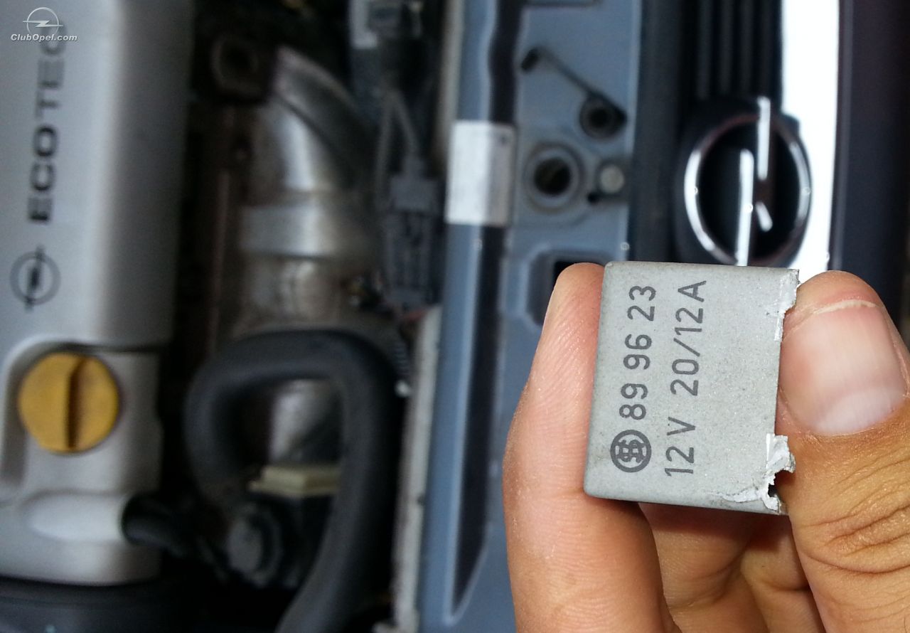

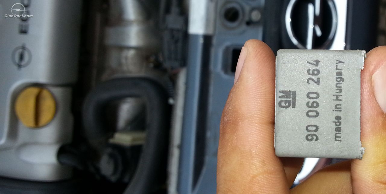

Am gasit problema.
e releul 1 din compartimentul din fata bateriei. acesta controleaza pornirea compresorului.
aviz celor care se lovesc de aceeasi problema.
acu ramane sa vad de unde iau un releu dintr-asta si cit costa

Poate ai noroc si e releul. Desi, poate fi si ecu defect - daca tu ai dat pe auto si nu ai releul alimentat. Daca in schimb releul e alimentat dar nu inchide circuitul, atunci poti sa zici ca e releul. Multumim pt feedback.
