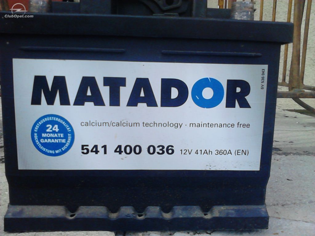

stie cineva cum se deschide o baterie Matador Calciu prentru a completa nivelul sde electrolit? Are un capac lipit si fara dopuri si am o retinere in a-l forta. multumesc.
  • Dany7776
  • Mesaje scrise: 342
  • Cont inregistrat: 02 Nov 2011
Pune si tu niste poze. Nici google nu a auzit de ea.
Poate este fara intretinere.
  • vasole
  • Cont inregistrat: 25 Aug 2010
Intr-adevar, bateria e Matador 541 400 036 calciu, maintenance free. Am niste serii din care as vrea sa aflu data fabricatiei dar nu ma pricep: C8C985302 1462 561106. Am fortat capacul de la baterie dar nu s-a deschis. Am dat gauri si am constatat ca nivelul de lichid era aprox. bun. Inseamna ca e bateria dusa?

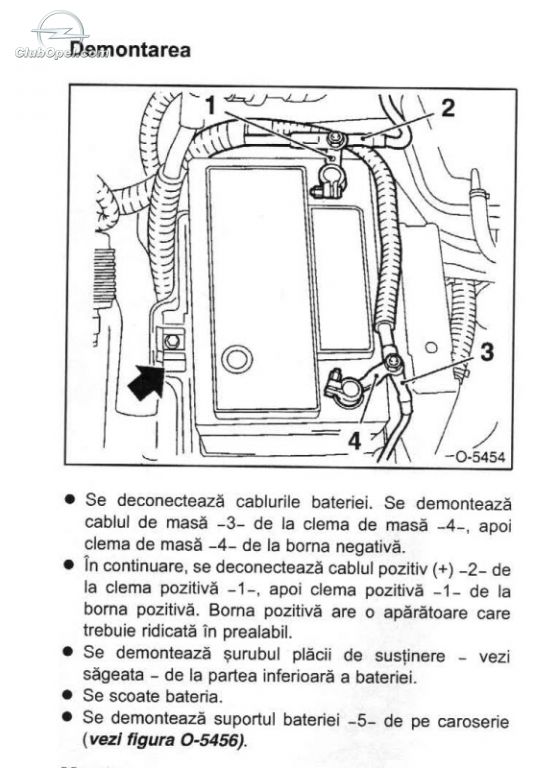

Verificarea Bateriei. (Cu Multimetru pus la 20 V DC)
Se deconecteaza bornele bateriei, in ordina aceasta.
- Cablu de pe minus,
- Dupa aceea, borna Minus (Negativa),
- Cablu de pe Plus
- Dupa aceea, borna Plus (Pozitiva),
Vezi in poza cum.
Mare grija sa nu se intalneasca + cu - prin caroserie sau alt mod OK
(Sa aveti Car Pass-ul masini pentru ca se reseteaza radioul
si trebuie rebagate codurile ca sa functioneze.)

"vasole"
Ca sa vezi daca Bateria este buna, si daca Alternatorul o incarca, Vezi sus cum se masoara sau in video.
Demonteazo si uitete poate are luna si anul pe fund sau pe laterale.
Ce are bateria de tot ii cauti nod in papura.
Ce anume te deranjeaza la ea.
Nu porneste masina, te lasa in drum sau ce.
Si poza se lasa asteptata nu.
  • vasole
Ok. E vina mea.
Bateria e moarta. Porneste doar cu cabluri si, chiar dupa un drum lung, dupa 4-5 ore nu mai porneste. Am masurat curentul si se pare ca incarca (14,5 v). Dupa incarcare de la drum lung am scos si borna de la baterie, de frica sa nu fi aparut un consumator ascuns. Degeaba. Ma duc sa iau una noua. Caranda sau Rombat? Grea intrebare, mai ales ca e mai ieftina Caranda. Multumesc pentru timpul acordat. Am sa pun si o poza.

Am promis sa pun si poze cu bateria care m-a necajit.
