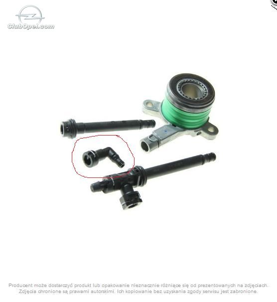

Salut.am si eu o problema cu un stut care se mufeaza in rulmentul de presiune si face legatura intre conducta care vine de la pompa de ambreiaj si rulment,pun si o poza cu vinovatu incercuit,daca ma poate ajuta cineva cu una bucata sau macar un cod pe (OE),sau producator.ca ma-m saturat sa tot caut si sa dau bani aiurea .

salut daca stie cineva pe unde poate sa imi curga lichidul sub masina, exact la imbinarea cutiei cu motorul, sa fie de la cilindrul de abreiaj? se poate inlocui doar cilindrul ? curge doar de la cilindru sau poate curge si pe la rulment > poate fi de vina doar acel stut ?

Salut. vezi ce lichid curge? e ulei de motor sau lichid de frana? poate fi de la rulment, garnitura de la stut ,si daca e ulei ,e de la semeringul de la palier, da cutia afara si vezi mai bine .

am avut aceeasi problema si a fost rulmentul,..ca simptoma,la plecarea de pe loc scutura cateva secunde,..pt ca prinde putin ulei intre disc si placa dupa care se curata si merge,insa,..trebuie schimbat

revin, am scapat de problema, era cilindrul receptor care vine cu tot cu rulment, am dat 315 lei pe unul LUK l-am schimbat eu
