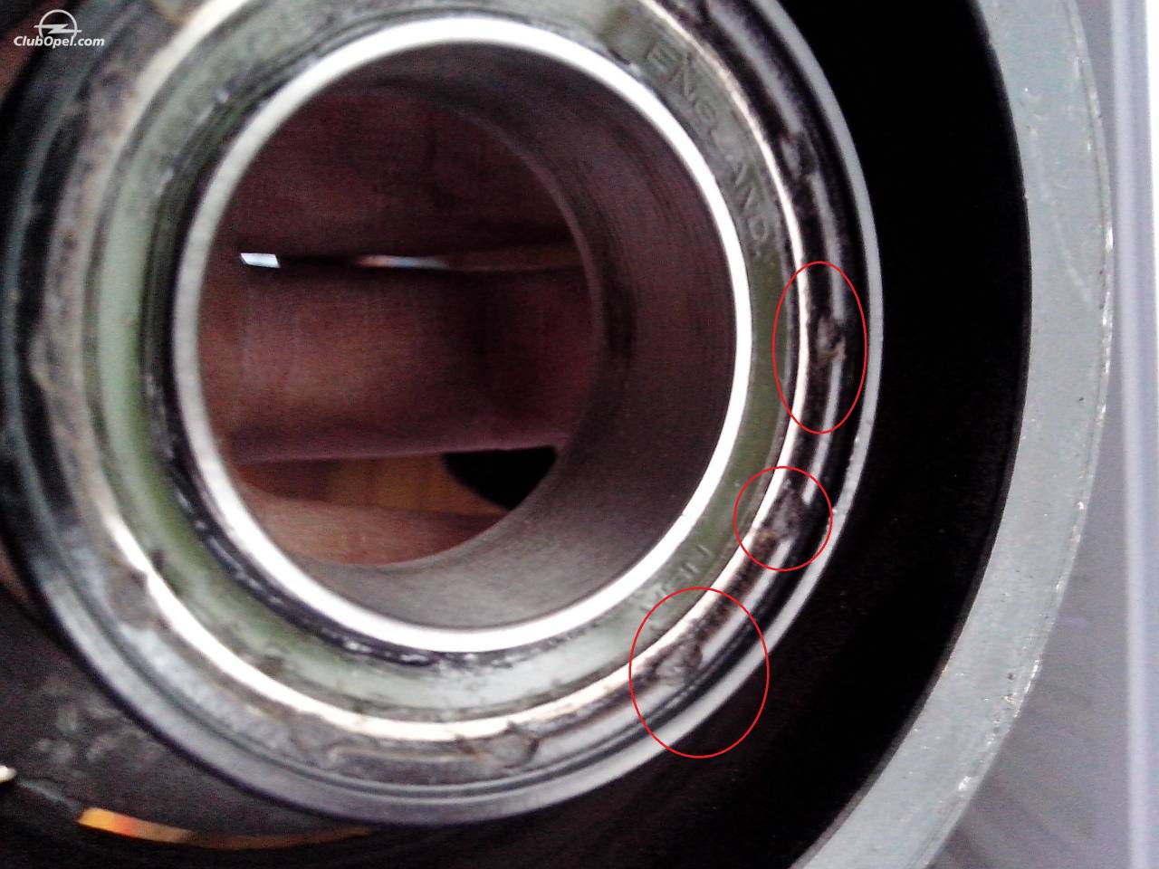

Mi-a venit si mie randul,astazi in timp ce mergeam cu masina am simtit un miros de plastic ars in masina,am oprit pe dreapta si in secunda urmatoare a inceput sa intre fum pe gurile de ventilatie,apoi am deschis capota si am constatat ca mirosul si fumul veneau din partea dreapta in zona compresor,curea.Am pornit spre casa din nou si cand am ajuns nu sa mai simtit nimic.
A mai patit cineva asa ceva?Ce poate sa fie?Sa fie de vina compresorul?
  • villy_83
  • Mesaje scrise: 16
  • Masina: Astra 2003 1.7cdti
  • Cont inregistrat: 19 Jan 2008
Cred ca am gasit buba,am desfacut compresorul si surpriza rulmentul meu a iesit foarte usor din axul compresorului,apoi sa constat ca de fapt se roteste pe ax fier pe fier.Sa mai intalnit cineva cu problema asta?Problema e ca nu stiu ce e uzat,axul compresorului sau camasa rulmentului,mie sa nu cumpar rulment degeaba si axul ala nu stiu daca se gaseste separat.Si daca ar fi sa fie rulmentul nu stiu cum as putea sa-l scot din fulie ca are pe margine ceva batut probabil sa nu iasa.
Am sa pun poze.
