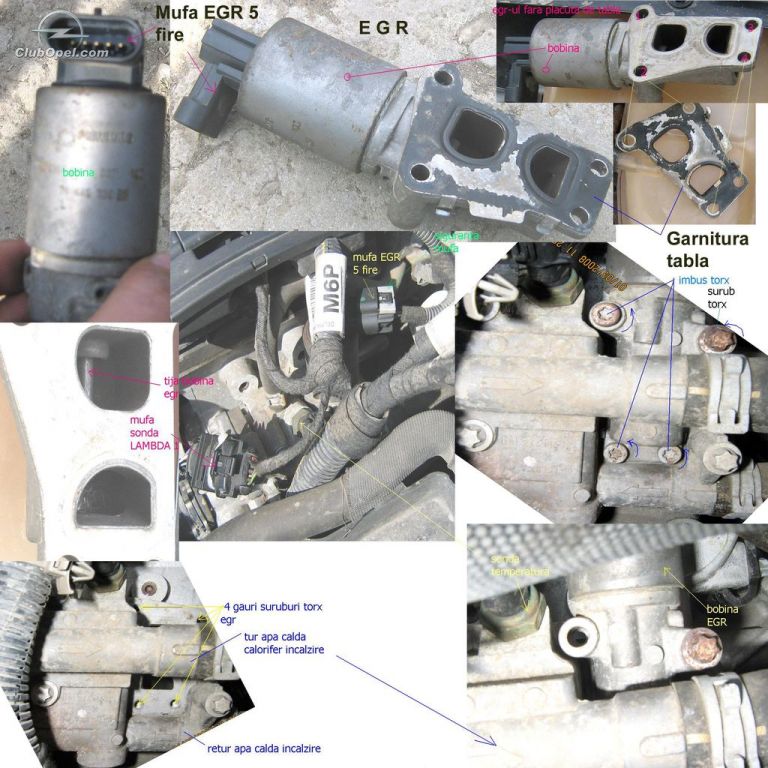

Z16xep din 2007 pe astra g , erori : 0300, 0301, 0302,0303,0304. Masina merge relativ ok , doar ca atunci cand merg cu ea subturata sa o las pe decelerare, imi intrerupe alimentarea pe un cilindru si merge in 3. totul se remediaza daca opresc motorul si il repornesc. Am schimbat bobina de inducite, am verificat cu alt ECU, bujii noi si totusi nu ii dau de cap .

Filtrul, nu am cum sa imi dau seama daca e curat ...dar oricum l-am schimbat mereu la timp . Este practic un cilindru metalic...nu poti vedea ce e in el. O sa merg sa verific si injectoarele...la asta nu m-am gandit. Am mai auzit anuite teorii privitoare la problema mea, cum ca ar putea sa fie o problema pe partea electrica, la cabluri, fire...

Am fost acum si l-am decuplat , am facut o tura cu ea si merge mult mai "legat " . o sa continui sa merg asa sa vad daca mai apar simptomele mentionate. Presupun ca daca merg acum sa sterg erorile cele care erau determinate de egr ( daca asta e motivul) respectiv cele specifice rateurilor, nu ar mai trebuii sa apara , ci probabil o sa am o eroare datoratqa faptului ca am decuplat egr-ul . corect ?

salut tuturora cred ca stiu ce are masina ta pentru ca acelasi lucru i s-a intamplat unui prieten
lipsa misfire nu m ai stiu la ce piston doar cu motorul la cald dupa care i se apridea martorul engine in bord si lipsa de putere adik masina nu m ai tragea.
a urmat toti pasi a schimbat tot ce se putea cand intr-n final la un garaj s-a descoperit dupa ce i s-a facut ca o radiografie la motor ca pe evacuare la un cilindru era infundat un canal asta din depuneri rezultate in urma arderi
i l-au curatat si nu m ai are nici o problema
sper sa ta ajuta asta in caz ca m ia ai masina
