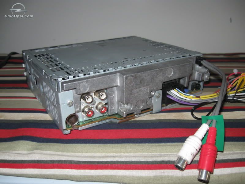

Eu am legat 2 fire: cel din centrul(varful) jack-ului la swc si cel de masa la gnd, uite o poza cu mufa.

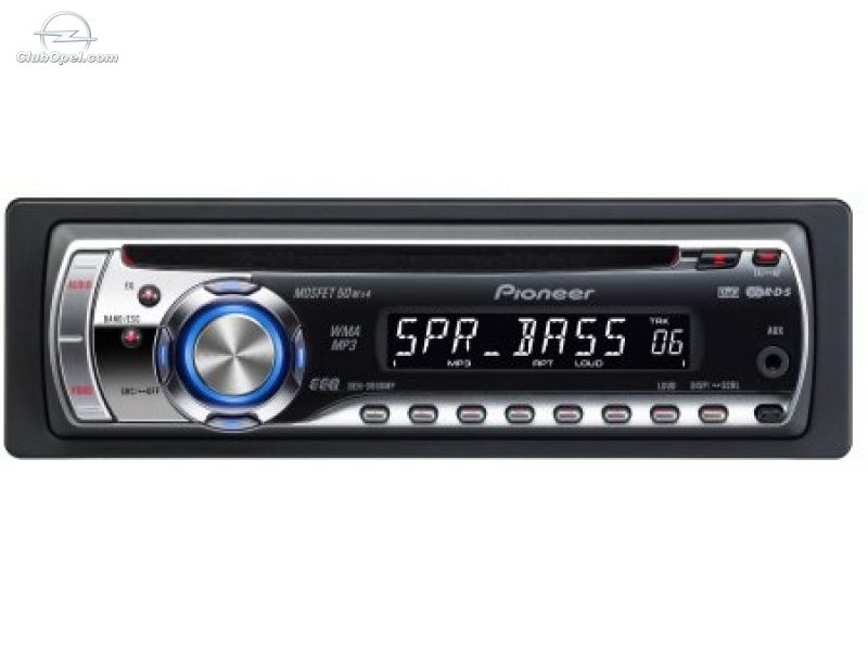

Sunt multe modele care au mufa in spate. Eu am DEH3900mp, uite poze cu modelul:

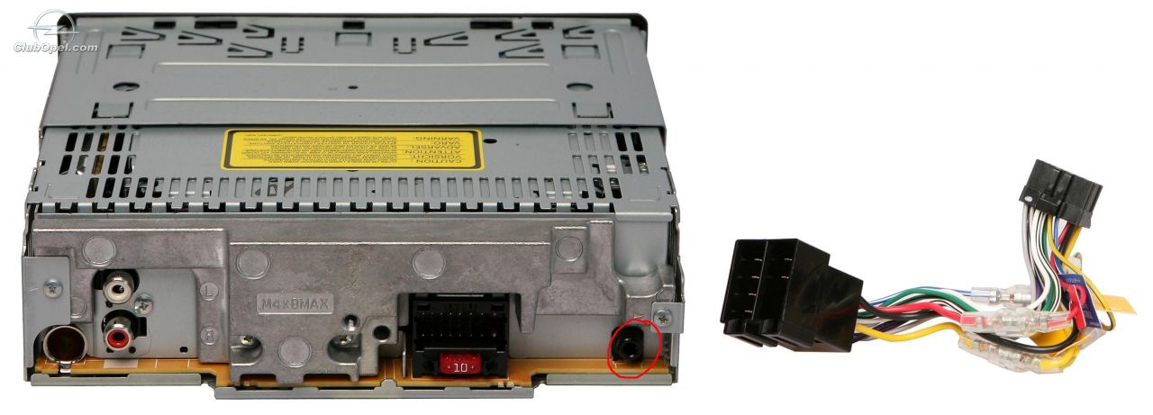

Am gasit PIONEER DEH- P5800MP dar nu stiu daca are mufa W/R
  • Alin-Smith
  • Mesaje scrise: 1,473
  • Masina: Vectra z18xe din 2003
  • Cont inregistrat in: 20 Oct 2008
  • Garaj Mesaj Privat

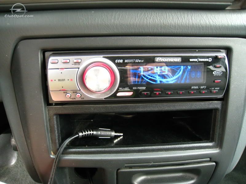

Are si este tare playerul, daca arata asa:
  • just_a_mapetz
  • Mesaje scrise: 52
  • Masina: Zafira y20dth din 2002
  • Cont inregistrat in: 03 Jul 2007
Asta e ... acuma unde gasesc mufa pt WR?
  • Alin-Smith
mufa se gaseste mai pe la toate magazinele de electronice... toata treaba consta in schimbatul rezistentelor din comenzile volan.
