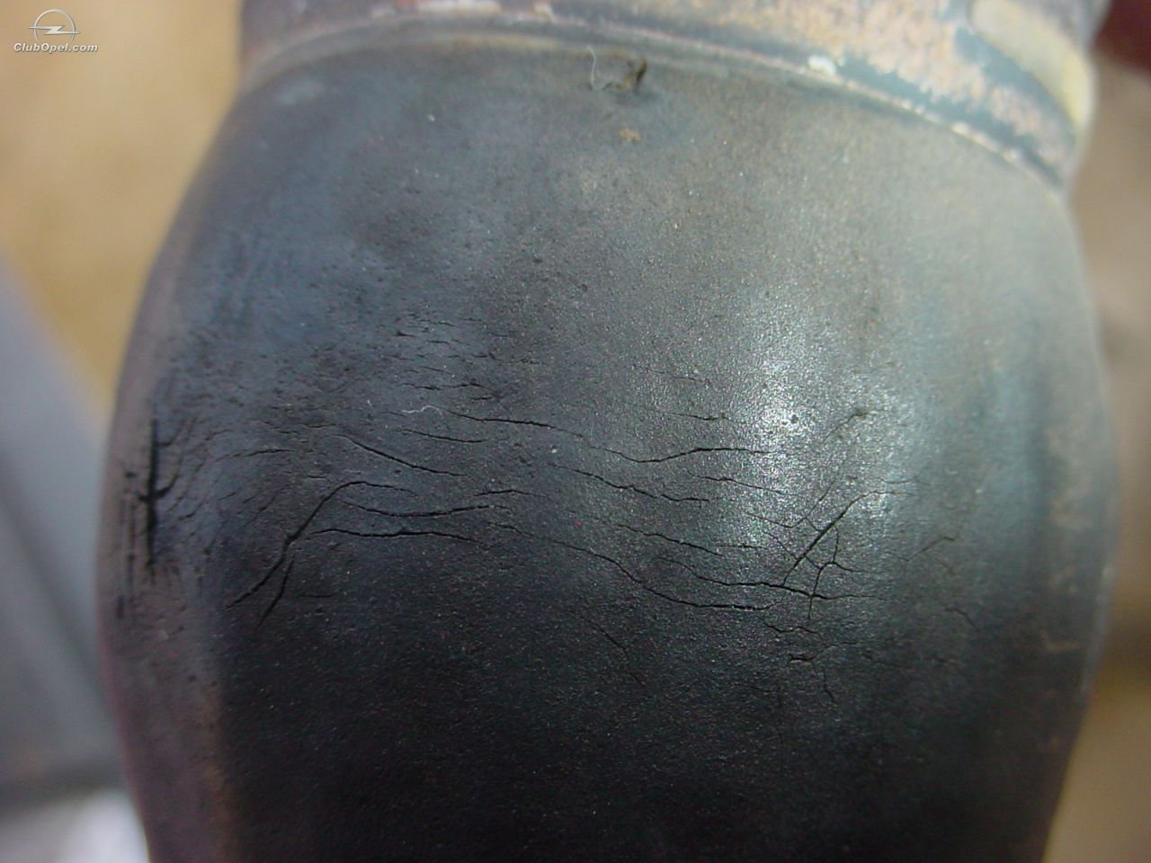

Azi dimineata aproximativ dupa 1 min de la pornire am pus mana pe furtunul ce duce apa motor de la 'thermostat housing' spre radiatorul principal din fata masinii si dupa 1min de la pornire acesta era caldutz. Deci ceva nu mai etanseaza bine in carcasa termostatului si cum aveam eu un termostat Gates de 85 grade C pe care l-am cumparat de nou pentru Vectra mea (a venit echipat cu garnitura de cauciuc exterioara + garnitura de carton pentru etansare) mi- am zis ca cel mai bine ar fi sa ma apuc de schimbarea lui mai pe dupamasa.
Si a venit dupamasa, pana atunci m-am documentat care sunt cuplurile de strangere la suruburi (8Nm), cam ce am de facut ca sa-l schimb, etc... dar cand sa ma dau la el am vazut ca furtunul de apa cel gros care pleaca din carcasa termostatului este copt 1cm pe lungime imediat dupa colier si pare cam prea umflat ca sa fie asta starea lui naturala.

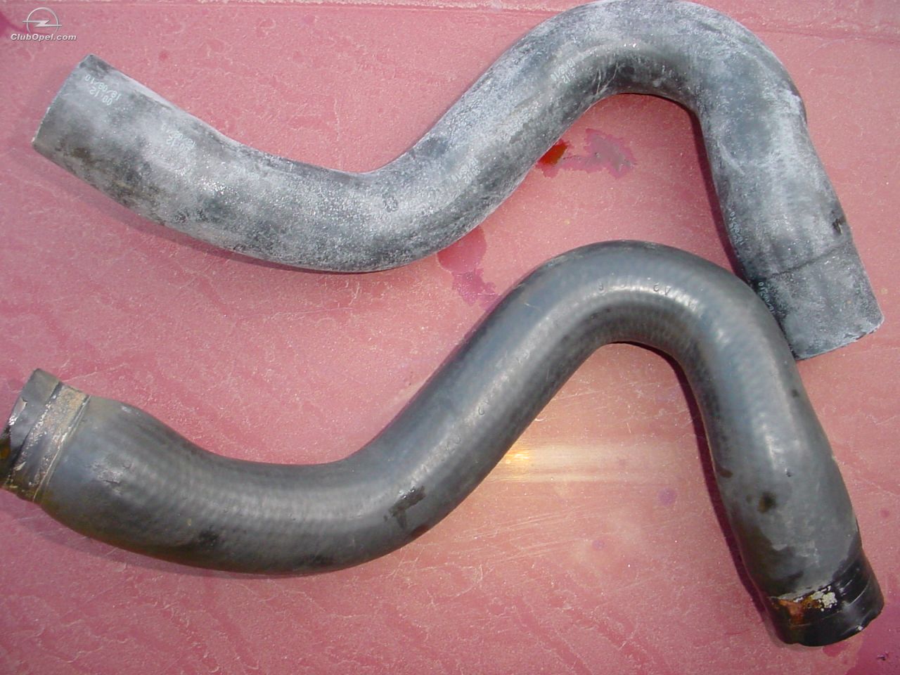

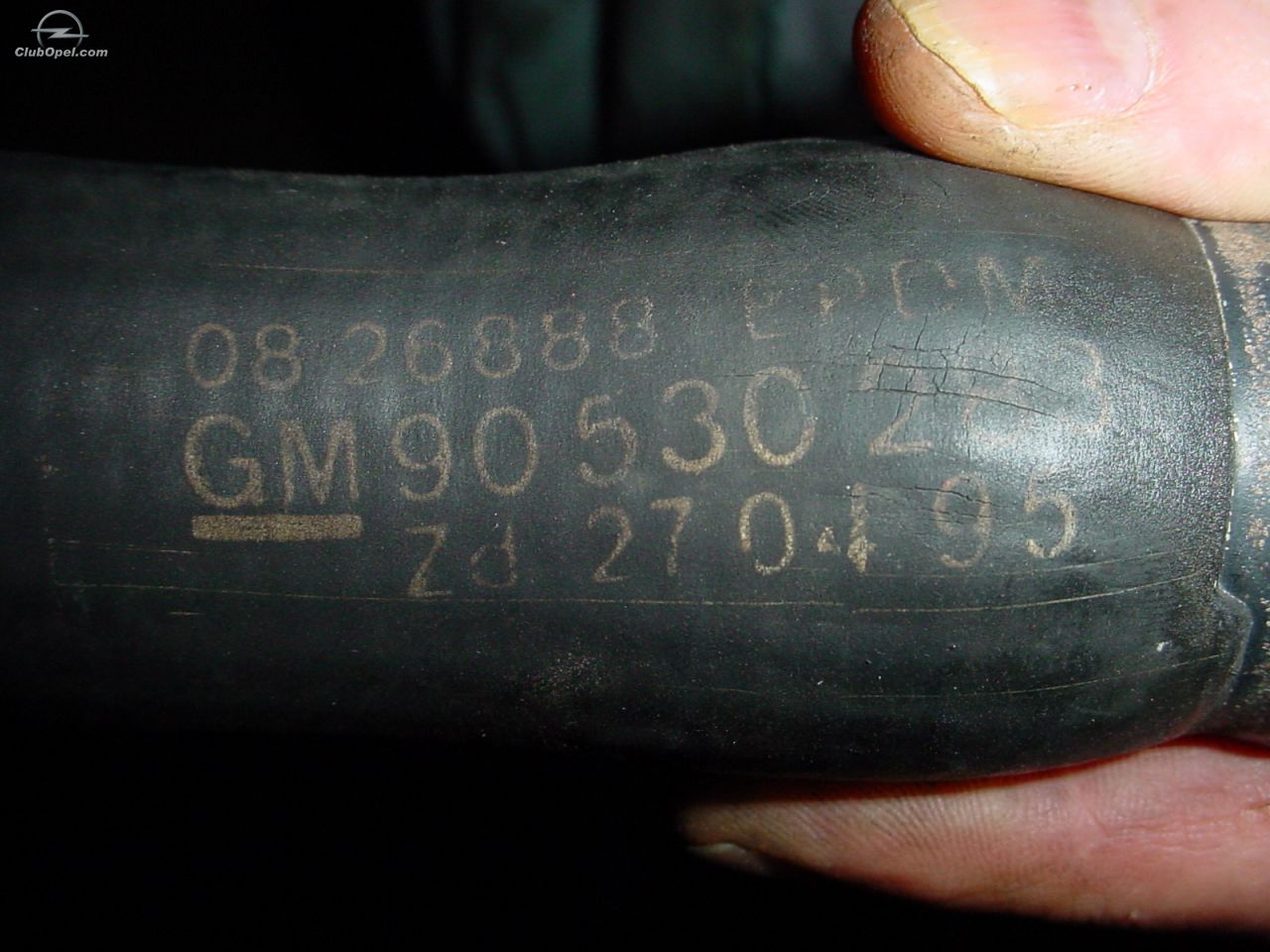

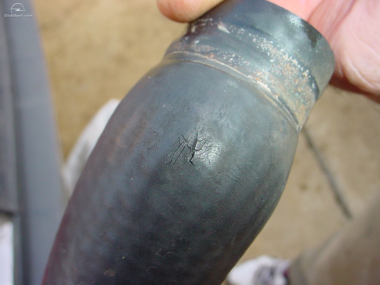

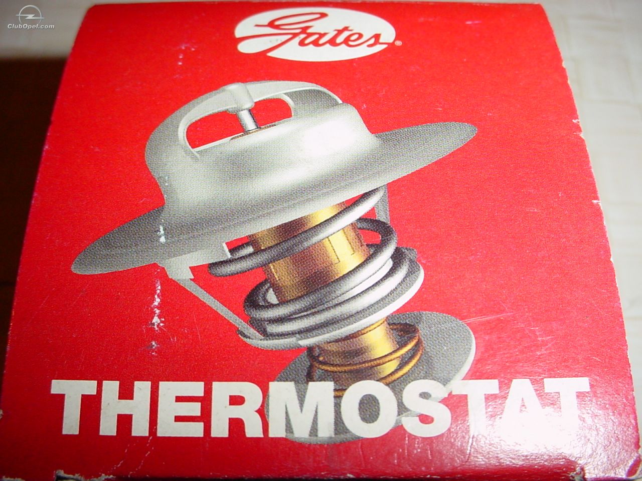

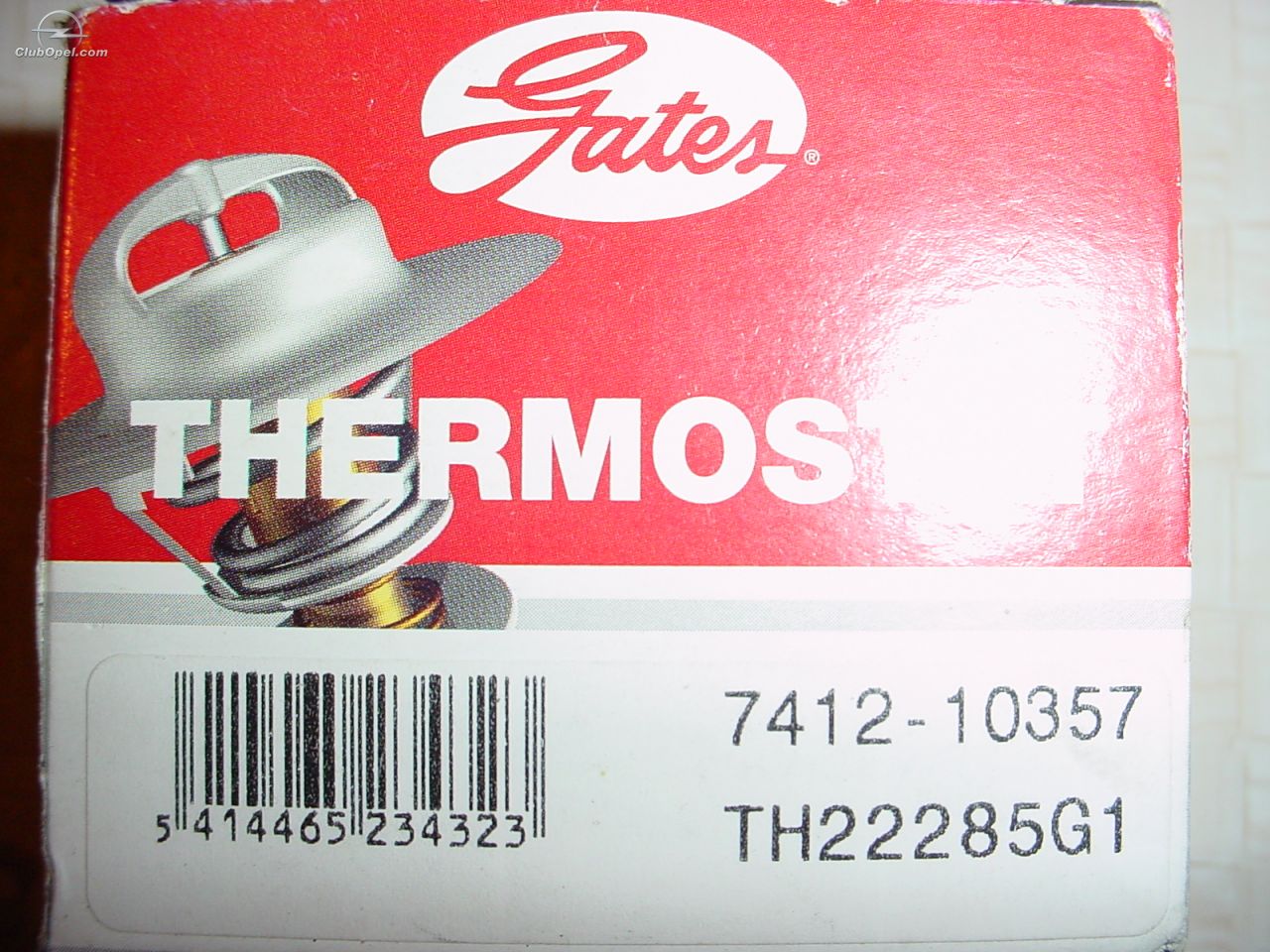

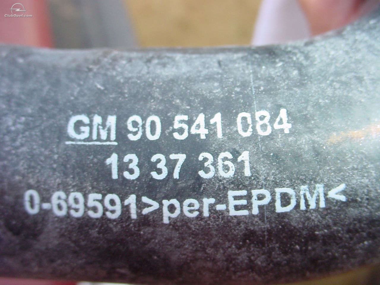

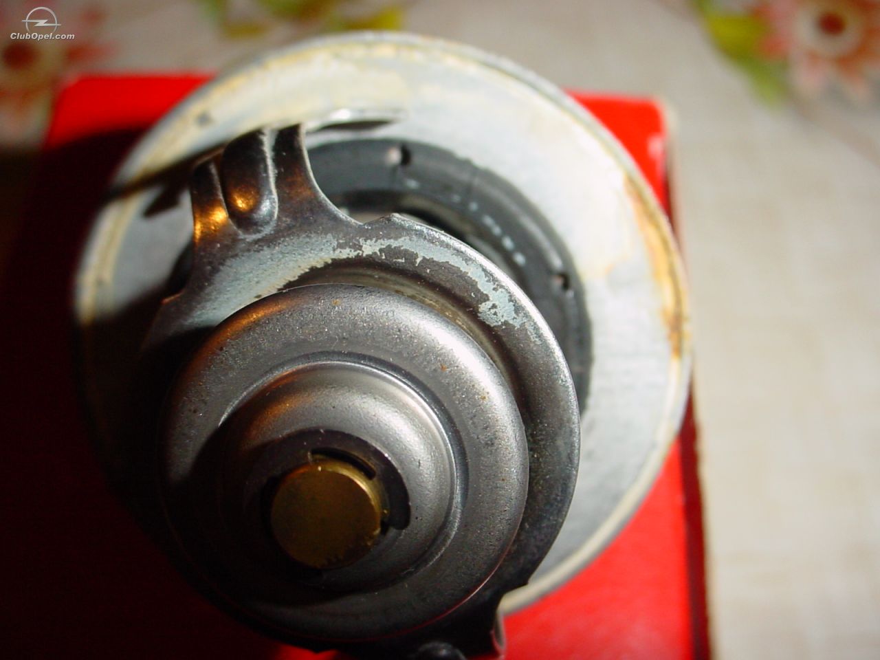

Saptamana trecuta am schimbat furtunul de apa care merge in radiator, ocazie cu care am schimbat si termostatul cu unul marca Gates de 85grade C (pe termostatul din cutie nu scria Gates, el fiind produs defapt de Facet si vandut sub marca Gates). Codul de GM de pe furtunul vechi nu l-au gasit in EPC4 la magazin asa ca am avut ceva emotii cum ca poate nu imi aduc furtunul care imi trebuie, dar a venit pe comanda chiar ce-mi trebuia mie la masina.
Mai jos ceva poze cu furtunul vechi si cel nou :
Se pare ca toate furtunele de pe circuitul mic de apa dar si furtunele de ulei sunt ISUZU, iar furtunele de pe circuitul mare al apei motor sunt toate de fabricatie GM. E normal sa fie asa, pentru ca ISUZU a vandut motorul fara furtunele de pe circuitului mare de apa, furtune pe care ulterior le-a proiectat si executat Opel pentru caroseriile lor Astra/Vectra. Oricum, furtunele marca GM sunt mai ieftine decat cele ISUZU, asta e clar.

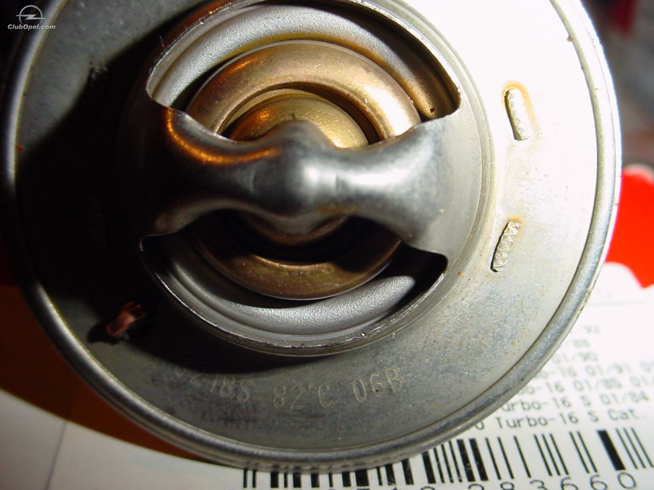

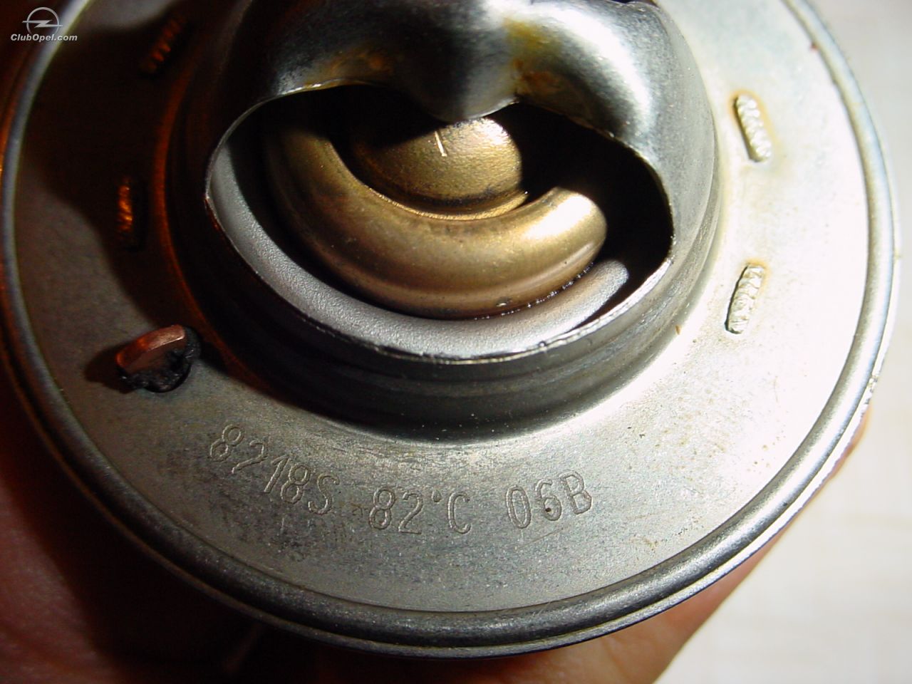

Poze cu termostatul EPS(Facet) de 82grade, cel pentru SAAB 2.0T benzinar :

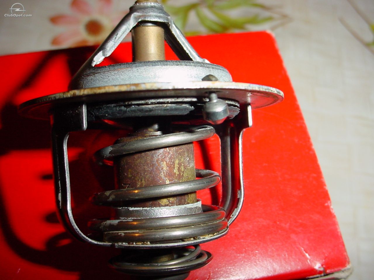

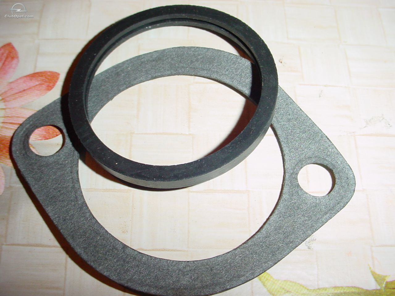

Poze cu termostatul Gates de 85grade C pe care l-am cumparat de 3 ani si nu l-am folosit, ei uite ca i-a venit si lui randul :

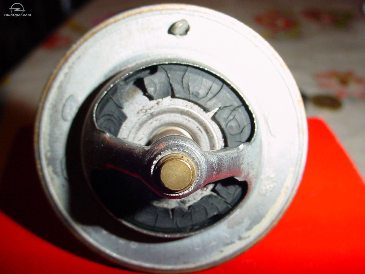

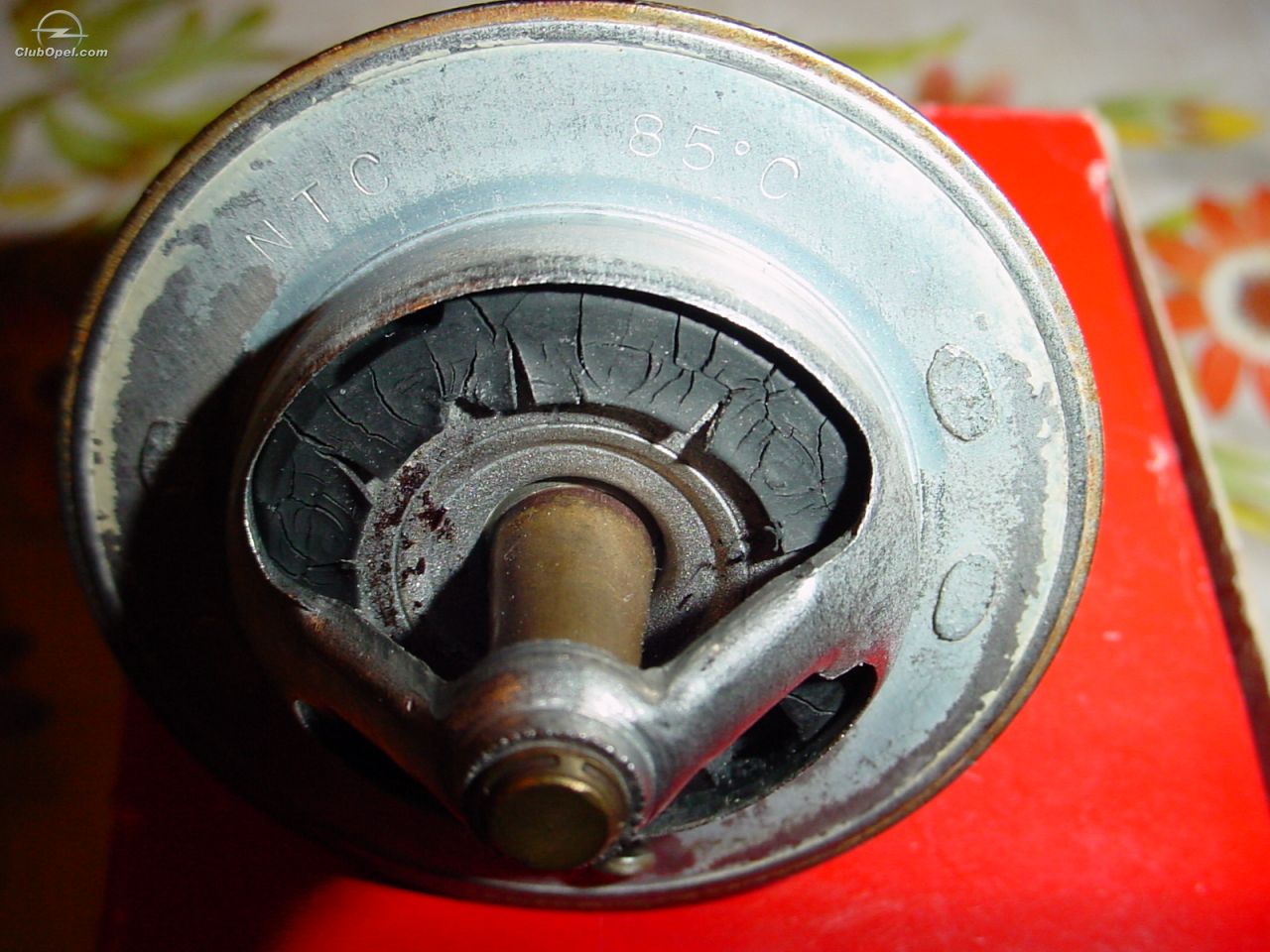

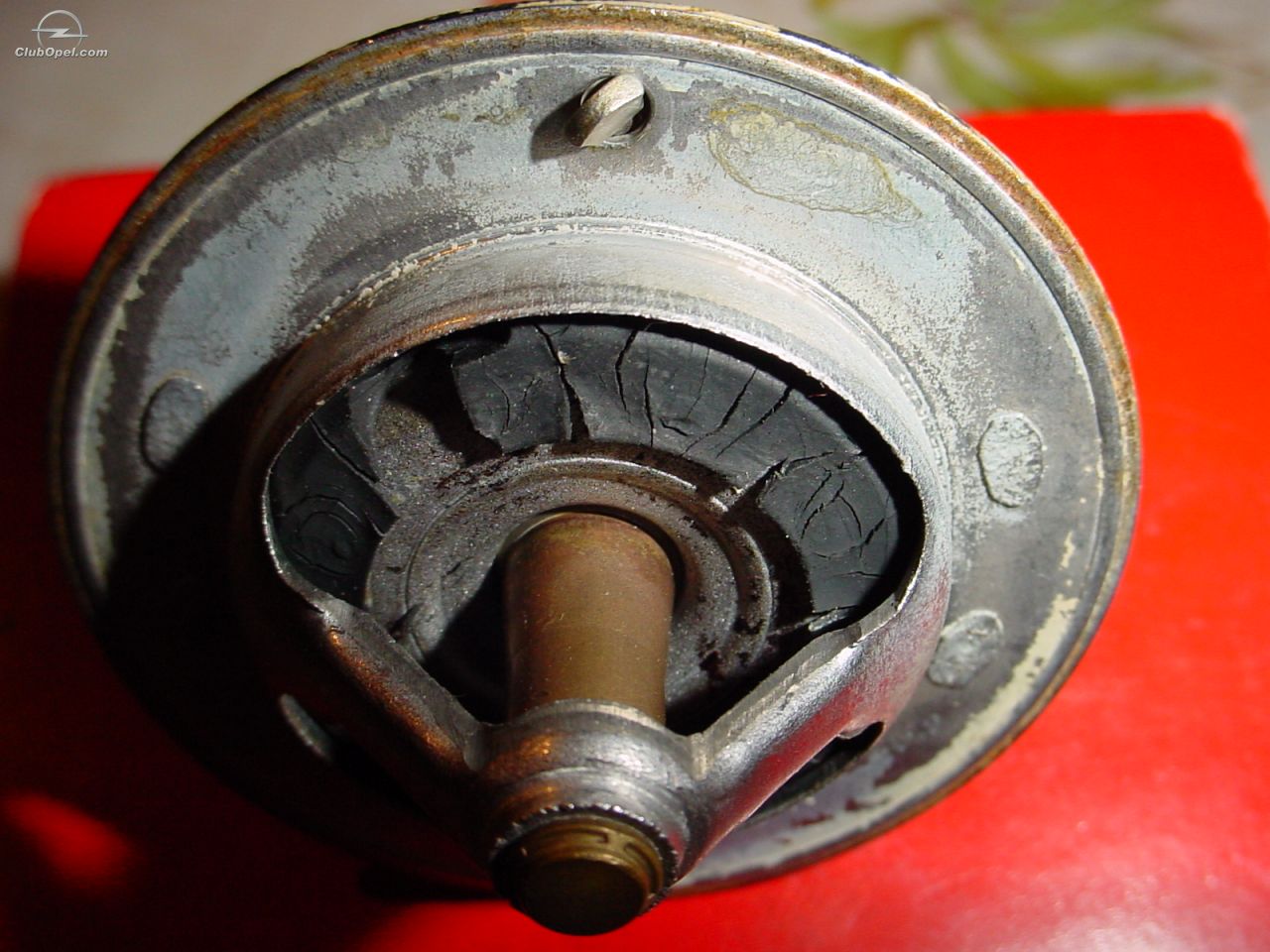

Si ceva poze cu termostatul original al masinii, produs de NTC si care era de 85grade C :
Se vede clar in poze ca garnitura interna a termostatului este toata coapta si chiar s-a desprins pe alocuri, ceea ce arata clar ca termostatul nu mai inchidea etans la temperaturi mai mici decat temperatura lui de deschidere.
Dupa montarea termostatului Gates (eu am refolosit a 2-a oara garnitura originala a termostatului vechi, era intacta si arata relativ bine) am verificat cu masina la relanti la ce temperatura deschide termostatul cel nou : 81-82grade C. Daca mai adaug ~3grade C care e diferenta intre bord si OP-COM in realitate ar fi 85grade C care este temperatura reala de deschidere a termostatului, deci momentan e ok. Conform manualului de reparatii, cuplul de strangere al celor 2 suruburi de la corpul termostatului este de 8Nm (eu le-am strans la 10Nm ca am refolosit garnitura veche, dar nu va riscati sa strangeti la mai mult pentru ca filetul in care se strang suruburile este din aluminiu).
