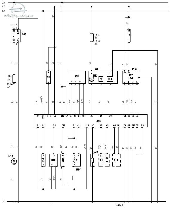

Cand citesc asemenea aberatii imi vine sa crep. cum sa fie conectati impreuna pompa de benzina si injectorul?
Pompa functioneaza aproape intotdeuna, injectorul este actionat prin impuls. sunt tare curios cum un releu 'super rapid' poate sa actioneze sub 500ms pt a actiona un echipament in impuls..... este nevoie de tranzistori MOSFET sau module IGBT(ca la aprindere).
Atasez schema ca sa aveti ce discuta pe ea.
M12 Fuel pump
K20 Fuel pump relay
Y3 Injector
Daca spuneti ca dupa ce duceti masa la firul albastru (ce comanda injectorul) in acest fel actionati injectorul. celalat fir are +12V trecuti prin contact iar ECU intrerupe masa (in acest fel sunt pierderi mult mai mici pe tranzistorul Mosfet cu canal N).
Consider ca injectorul este busit, adica ramane blocat(mecanic) si la un impuls de durata mai mare/curent mai mare se deblocheaza.
Incercati sa puneti contactul si sa accelerati fara sa porniti motorul, verificati injectorul (puneti o coala A4 sub ea), accelerand se mareste timpul=deschis al injectorului si primeste mai mult curent.
iar partea cu schimbatul aprinderii si incercarii in acest fel nu recomand(este rece, masina cam batrana si se poate sa intrerupeti un fir/crapa izolatia, se rupe siguranta de pe mufa ..etc), mai bine incepeti testele pe modului de aprindere/senzorul HALL. Insemnati pozitia capacului delcoului inainte de al da jos.

de unde considerati ca injectorul testat a fost bun? in general un injector folosit si dat jos de pe motor(nu mai are benzina in el) se oxideaza si lucreaza mai greu sau in unele cazuri in combinatie cu umezeala+praful se blocheaza.
daca doriti sa excludeti injectorul atunci extrageti pinul din mufa injectorului si legati in serie cu injectorul ....ECU o rezistenta SHUNT, valoarea o calculati in functie de curentul masurat. ca sa cresteti precizia alegeti o valoare cat mai mica(ca caderea de tensiune de pe ea sa nu influienteze funtionarea injectorului), dar nu mai mica de esantionul de masurare al osciloscopului. Am spus osciloscop pt ca nici cel mai performant ampermetru nu este destul de rapid pt a masura tensiunea pe rezistenta de shunt interna.
dupa ce ati masurat caderea de tensiune de pe rezistenta il convertiti in A(ori mA). in asa fel comparati cele 2 injectoare.daca unul dintre ele are o abatere mai mare de 25% ii clar ca este decalibrat. cu cat mai greu se deschide o supapa de injectoru cu atat va consuma mai mult curent, deci caderea de tensiune pe rezistenta de shunt va fi mai mare. Nu este neaparat nevoie sa folositi semnalul de la ECU, ci puteti folosi un simulator(generator semnal)la care iesirea il conectati la un tranzistor de putere(mosfet) pt a proteja generatorul de semnal.
