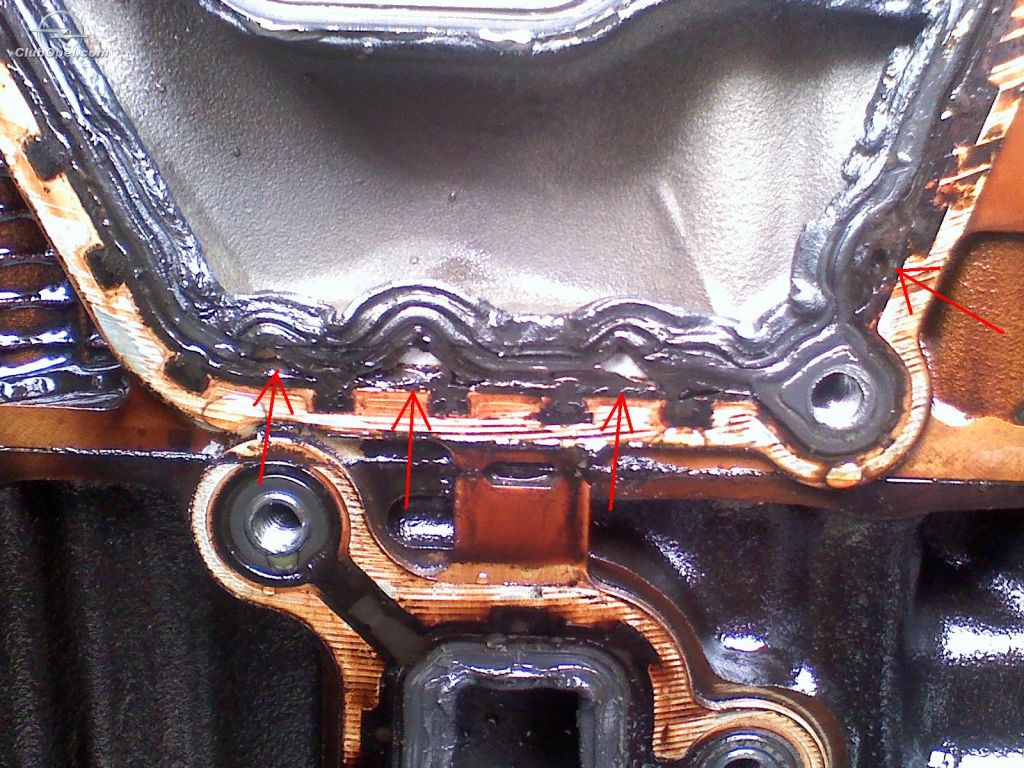

Am vazut ca masina e condusa de sotie...daca a mers asa cu ea treaba e crunta. Nu ai avut ungere si racire suficienta, rezulta uzura la mai tot ce ai in motor gen cuzineti, arbori, ovalizare chiulasa etc.
De obicei nu pica garnitura chiulasa, ai o fisura in ea sau in bloc, spun de regula ca aceste motoare merg si la 120grdC. La fel regula clara e ca pica garnitura distributie si intra antigel in ulei, asta e cazul fericit. Fericirea costa cam 1900lei daca vrei treaba buna deoarece se schimba toata distributia, ulei, antigel, filtru etc.
Cazul nefericit costa cat nu face: distributie (sigur tacanea motorul la cald), suruburi si surubele, garnituri, simeringuri supape, solutii de curatare, ulei de spalat (mergi cu el cateva zile), rectificare scaun supape, verificare plan, cuzineti ca sigur sunt haliti, manopere de te saturi si cine stie ce furtune in moarte clinica mai gasesti...sau gasesti fisura si nu ai ce face. Fisurile le gasesti doar cu lupe puternice sau ceva microscop chiar daca e didactic. Daca chiulasa nu e plana poti lua din ea maxim 0,1mm, producatorul nici nu recomanda asta. Daca ai uzura la pompa de ulei treaba e cumplit de scumpa. Deci suma daca o fi sa se poata face ceva cu motorul te duce lejer la 2400lei , mai degraba 2700lei.
Problema e cat a mers asa masina ?
Problema doi e ca daca cineva face constatare adica desface si primesti veste nefasta tot trebuie platit ca a muncit.
Sfatul meu este de vazut daca e de la garnitura distributie sau nu, aici primesti vestea mai 'ieftin'.
Un motor Z12XE bun si cu garantie este 500euro, inca 100 montare ca popa.
Te pot ajuta cu inlocuire distributie cazul fericit sau am motor perfect cu distributie schimbata si care nu papa ulei.
Iete poza cu cazul 'fericit' garnitura distributie deteriorata :
Nu ai ce face, schimbat totul la distributie si fara rabat ca stie Nea Vasile mai bine decat o gramada de ingineri de la GM.
