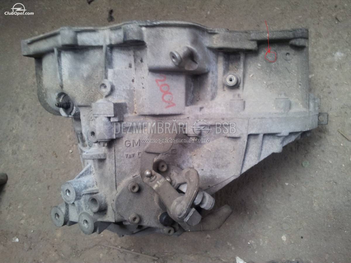

trebuie sa schimb cutia f23 la astra y20dth dar cutiele pe care le-am gasit tot f23 difera de a mea printr-un dop in loc de o mufa cu trei pini care citeste kilometrajul. mecanicul a zic ma masina nu citiste km pe planetara ci pe cutie prin acea mufa deoarece nu are abs. atasez si o poza. un sfat. se poate pone acea mufa in locul acelui dop?
