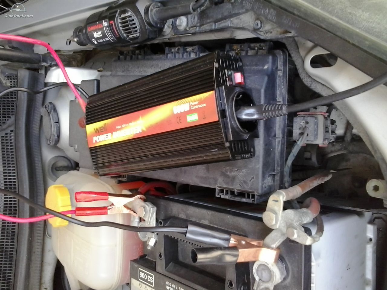

Eu am luat unul de 600W de la Vitacom (nu e reclama, produse similare se pot cumpara si din multe alte locuri, mai nou si in raioanele tehnice din supermarketuri). Preturile sint de la echivalentul a 25Euro la 100Euro, depinde de wattaj. Pe asta al meu, din poza, daca pun un bec de 100W, dupa o ora radiatorul ramine aproape rece. De-abia simti ca incepe sa fie caldut. Asa e OK. A costat 40 Eur la superoferta.
Merge sa-l conectezi la bricheta fara probleme, daca folosesti doar un laptop. La bricheta e de obicei siguranta de 15A, deci pusca la 180W. Nu tre sa te apropii de aceasta valoare, ca atunci incepe sa se incalzeasca siguranta.
Eu folosesc acest invertor cind trebuie sa mesteresc prin masina (pistol sau ansa de lipit, masina mai mica de gaurit, frezat), ca n-am electricitate la garajul de bloc... Citeva ore bune merge si laptopul, fara sa pornesti motorul. Depinde si ce tip si cit de bun acumulator ai pe masina.

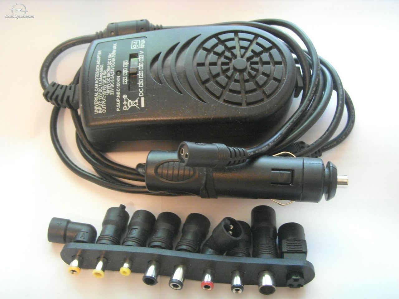

O alta varianta ptr laptop e invertorul 12V= -----> 16...22V=.
Oferta e destul de mare si aici, cele care sint foarte usoare (in comparatie cu celelalte) nu prea sint bune, se incalzesc, crapa repede.
Ce am eu in a doua poza a costat 50Eur si e cel mai bun dintre cite am avut.

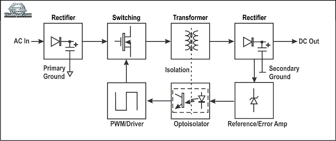

Tu incurci doua tipuri diferite de surse (de conceptie diferita). Sint cele liniare (arhicunoscute) si cele in comutatie (switching power supply).
Cele liniare sint asa cum le-ai descris, 220V~, transformator, 18V~, redresor, filtru, stabilizator. Pina aici e OK !
Doar ca sursele moderne sint de comutatie. Inteleg aici televizoare, receivere de satelit, laptopuri, desktopuri, imprimante, sursa unor lampi decorative de halogen, incarcatoare de telefon si a tuturor device-urilor moderne, etc.
99% din amatorii home made isi fac surse liniare. Sint usor de inteles (functionarea), dimensionat, executat si testat. Doar ca au eficienta redusa (40...70%), volum mare si greutate mare.
Sursele in comutatie sint complicate, pentru multi nu e deloc clara functionarea lor, sint greu de dimensionat executat si testat. Au eficienta mare (90%), volum mic si greutate mica. Si ele au un transformator de ferita inauntru, dar acela merge la zeci sau sute de KHz, nu la 50Hz ca si acelea cu tole. De aici apare reducerea de volum.
Iar principiul de functionare e TOTAL DIFERIT. Atasez o poza cu schema bloc a unei surse de comutatie, dar gasesti si teoria lor complicata pe google. Se distinge clar redresorul de 220V~, care ti se parea asa de incredibil.

Am un invertor de 220V 300W cu unda sinusoidala, carcasa cu caneluri, radiator dublu si cooler, etc etc( 70€ ) care m-a lasat dupa cateva ore de functionare... Sad Socul de curent a fost prea mare la pornirea motorului ( cu toate ca are protectie) si mi-a ars toate (6) integratele. L-am reparat cu 130 ron si l-am pus iar pe masina. Mi-a mers o ora pe ceas si a murit iar Smile)
Concluzie: Nu conteaza doar ce cumperi, ci si pe ce masina il folosesti!
