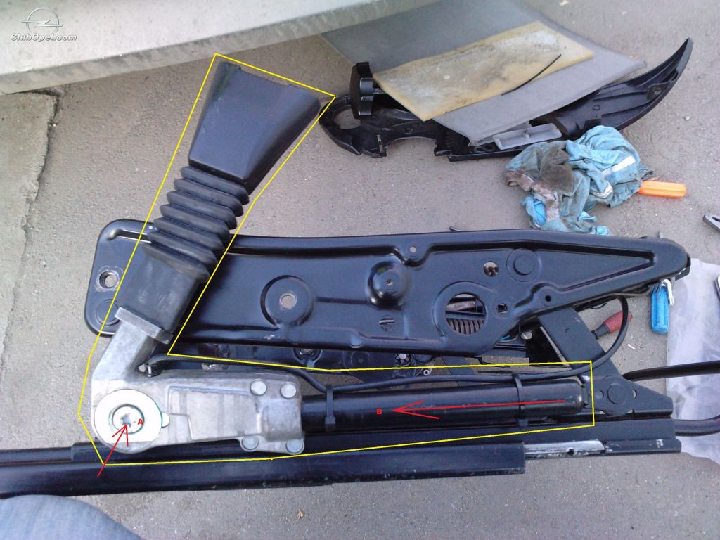

Salutare si bine ai venit in comunitate. Ca sa schimbi capsele pirotehnice cu prinderea de centura trebuie sa:
1-deconectezi bornele de la bateria de acumulatori(atentie-prin acest aspect se pierde codurile de la radio sau cd si se reseteaza intreg sistemul de la motor)
2-deconectezi priza de sub scaune(pe rand)
3-dai scaunele(pe rand) in spate de tot si cu torx desfaci surubul ''A'' .
4-tragi tot corpul incercuit cu galben spre spate conform pozitiei ''B''.
5-montezi noua capsa pirotehnica cu corpul aferent in ordine inversa demontarii.
6-conectezi mufa de sub scaune
7-conectezi bornele de la bateria de acumulatori
8-te conectezi cu OP-COM si stergi eroarea pe modulul de airbag, daca nu ma insel si o sa se stinga si martorul.
