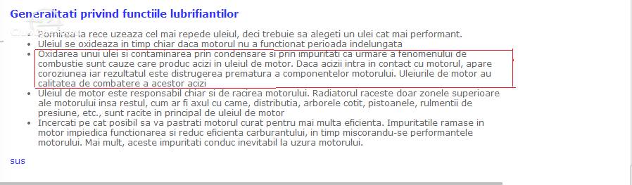

@mulahule ...pot sa iau de buna ce scrie aici ? Macar ca si baza generala.
http://www.uleimotor.ro/generalitati.html

poti lua de bun ceea ce scrie in site.
Pentru y17dt,motorul vrea A3B3.
Daca becul se stinge mai greu,este datorita faptului ca la temperaturi reci,uleiul este mai vascos,si ii ia mai mult timp ca acesta sa urce,si sa-si faca treaba. Cu cat ajunge mai greu sus,cu atat uzura prematura va fi mai mare,si fortezi si pompa de ulei sa "impinga". Se manifesta zgomotos pentru ca nu lasa pelicula pe piese.
Foloseste un ulei de calitate,si nu il lasa mai mult de un an. (sau alege un interval de km)

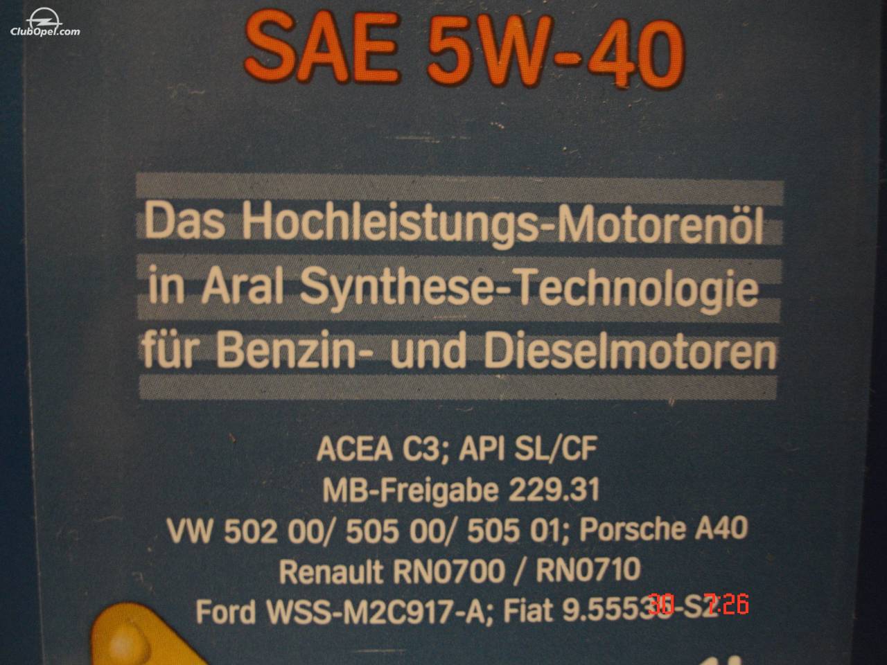

Citeodata dau rau cu bata-n balta . Nu stiu ce naiba am facut cind am facut schimburile de ulei la masini dar ceva e incalcit rau.
In primul rand am constatat cu stupoare ca Aral HighTronic de 10w40 nu exista. Cel putin nu la mine in motor si nici in bidon ca scriu cu el pe masa ! Exista de 5w40. Cel cu 10w e BlueTronic. Puteam jura ca 10w40 am in masina. Atunci e clar de unde sunetele motorului meu. Eu banuiam ca e prea gros uleiul si intrebam daca sa trec pe 5W ....cind colo el era pe 5W si probabil sint niste uzuri destul de accentuate in el de chitzaie in halul ala. Nu mai vorbesc nici de specificatiile ACEEA si API.
Acum ma gandesc ce-oi fi bagat in Ford ! ....sper ca nu ulei de floarea soarelui !

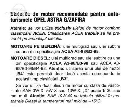

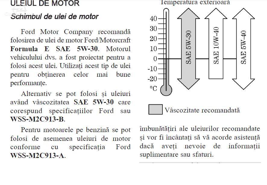

Mi-am adus aminte de manualul de utilizare ......... care spune asa :

Oricum, sint aproape convins ca in Opel am bagat Aral HighTronic 5w40 adica asta (Opel Astra G, y17dt 2002 16v 190 mii km - mers cam in forja)
.....si in Ford am bagat Aral HighTronic F 5w30 Fordul avand specificatiile(Ford Fiesta 1.2 benzina 2001 16 v 140 mii km - mers normal exclusiv urban)
Fordul merge frumos , nici nu-l auzi .....Opelul zdrangane de zici ca n-are ulei.
Ma gandeam pana la primavara sa las Fordul asa cum e ( daca e bine) iar la Opel sa-i schimb azi uleiul cu Aral Blue Tronic 10w40 fara sa mai schimb filtrul - are cam 1000km- adica cu asta
O parere ?
Multumesc.

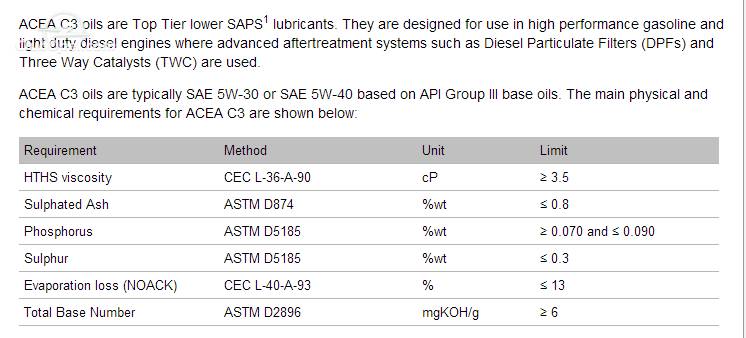

La ford ai nimerit-o....dar la Opel....Ai bagat unul care indeplineste C3...... (DPF)
Schimba-l repede 😃 Si schimba si filtrul.....ramane in el destul ulei,si nu e bine sa se amestece.

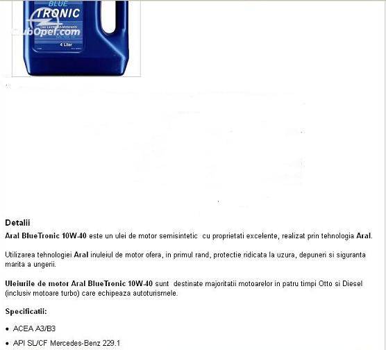

M-am dus azi la magazin sa-mi iau Aral Bluetronic 10W40 si cred ca la vanzator nu i-a placut fatza mea ! Ii spun ce ulei am in masina , ii spun ce vreu si ala ca nu si nu ...... ca el imi da nu stiu ce ca stie el ca vinde uleiuri de 100 de ani. Ma uit la el stupefiat si mai fac o incercare sa cumpar BlueTronic ...ala nici poveste sa vrea ! Ca sa spal motorul cu 7000 de solutii si mi-a pus pe masa 5 feluri de uleiuri ( Gm Genuine, Castrol, Mobil si inca vreo 2 ) tot fluturandu-mi ceva specificatii prin fata. L-am lasat vorbind singur ..... si nici ulei nu mi-am luat.
In final , e ,,potrivit,, Aral Blue Tronic 10W40 ACEA A3B4 API SL/CF ....sau nu, ca deja am obosit cu uleiurile astea ...! B4 tine loc si de B3 sau nu ?
Dar Q8 10w40 ar fi in regula cu schimbari mai dese ?

Nu are importanta ca e sau nu pentru DPF. Daca respecta norma B3 este in regula.

Pai tocmai aici este problema! Nu respecta B3,ci doar C3.
Si daca este pentru un motor cu DPF,automat nu are ce cauta in i17dt datorita formulei de aditivi.

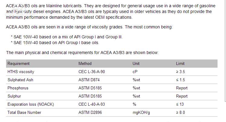

INDICELE DE VASCOZITATE
VASCOZITATEA LA 150º (nu prea declarata de unii)
TBN
Tu ai acum un C3 in masina,ceea ce inseamna:
Un TBN sub minimul cerut,un alt continut de sulf + o alta formulare a aditivilor.

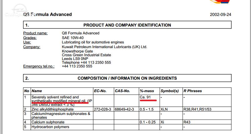

Intrebai mai sus de uleiul Q8 10w40
91% ulei mineral,restul aditivi.
Si dupa cum spuneam, nu releva indicele de vascozitate la 150ºC
