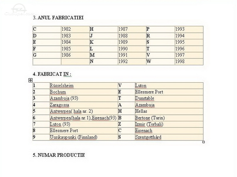

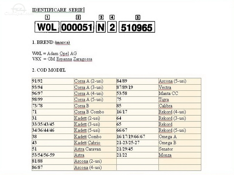

- rugina pasaje roti, aripi spate: rugineste foarte repede in acea zona, mai putin cele cu caroseria fabricata in Finlanda. se poate verifica unde este fabricata dupa seria caroseriei (nu mai stiu cum, poate ma ajuta cineva)

- verficati seria caroseriei : la pasager sub mocheta in dreapta

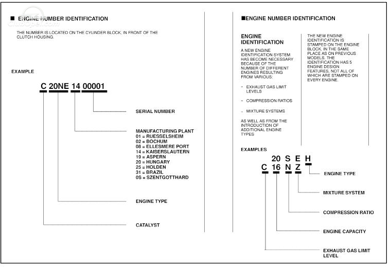

Mici adaugari :
backup:
