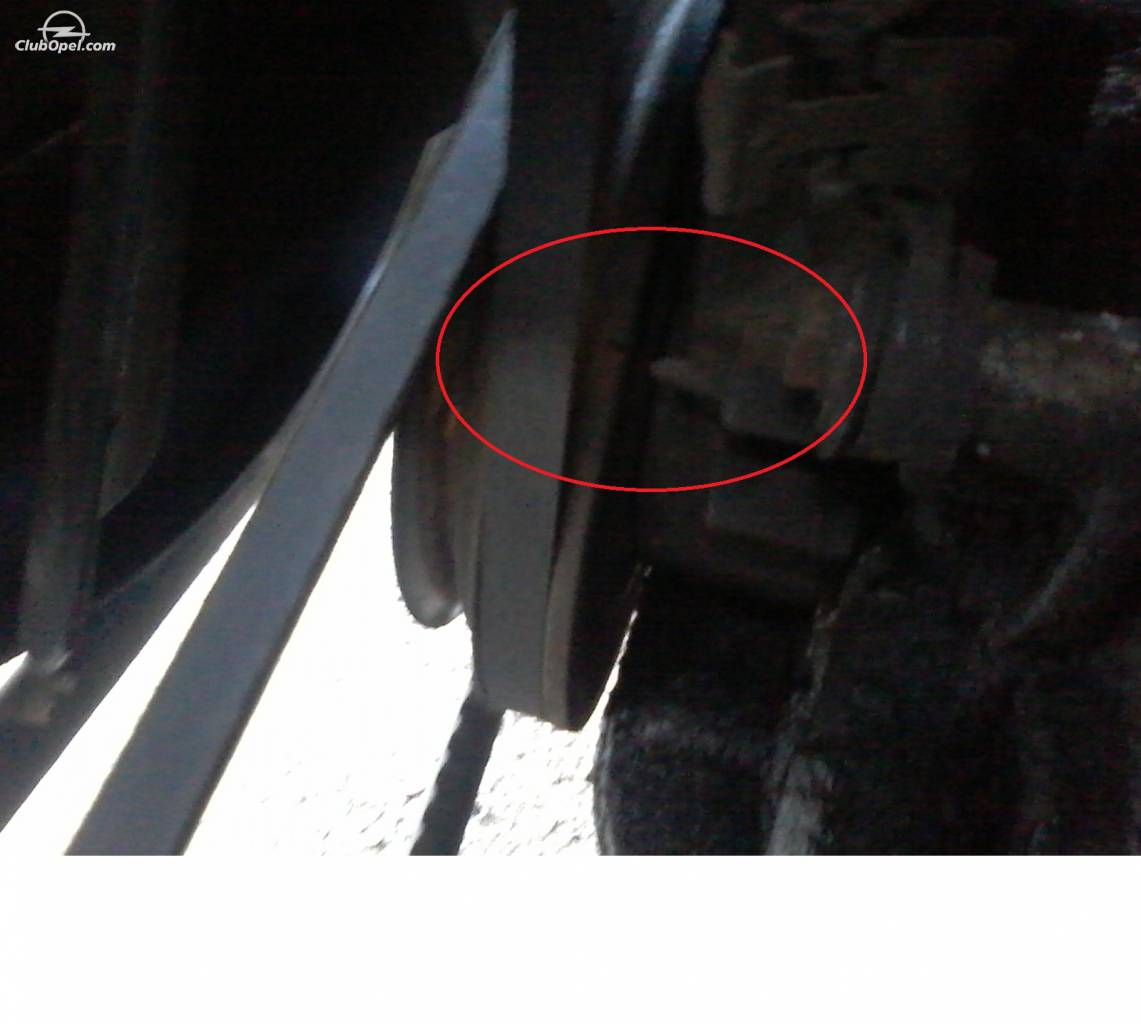

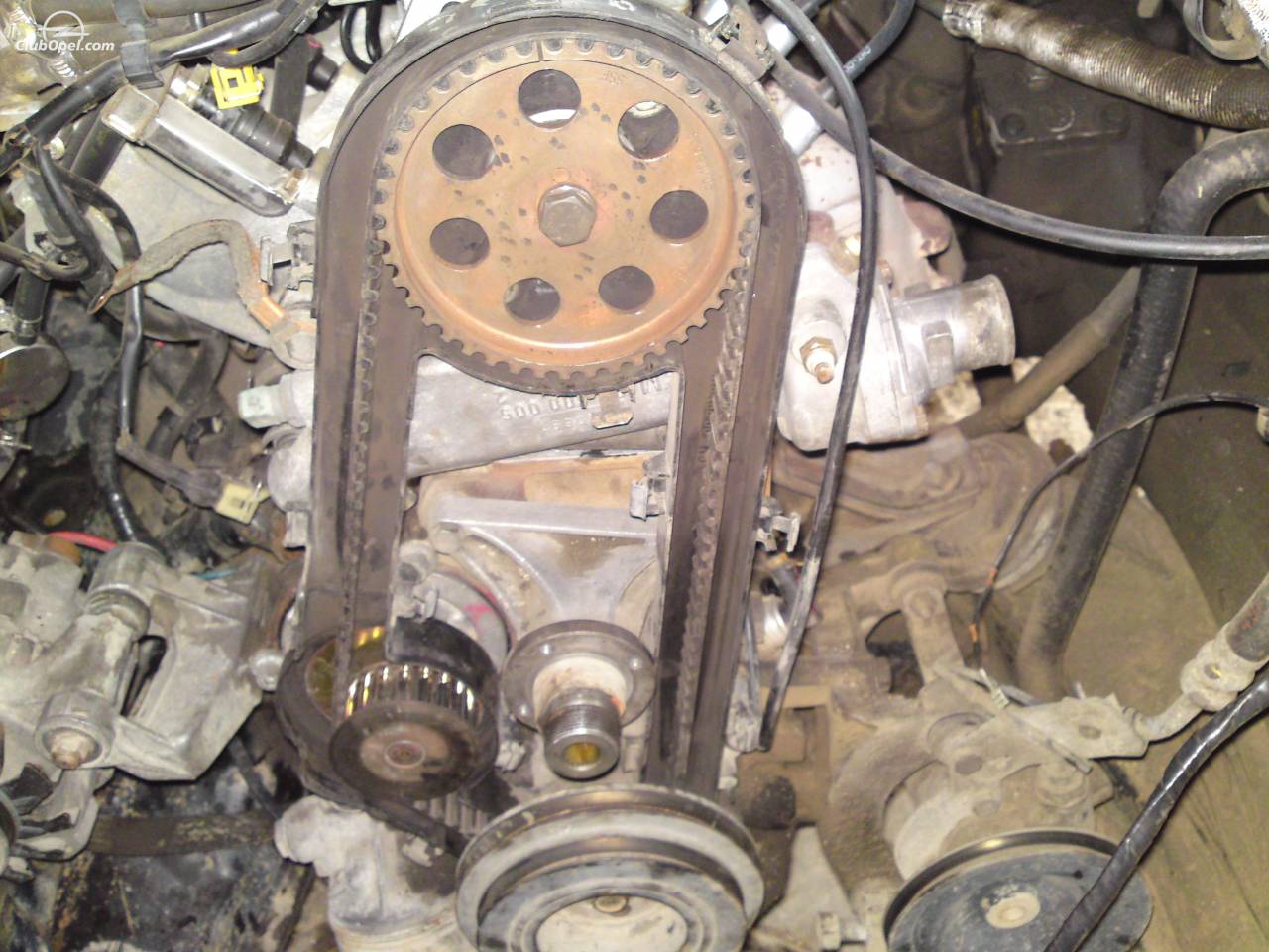

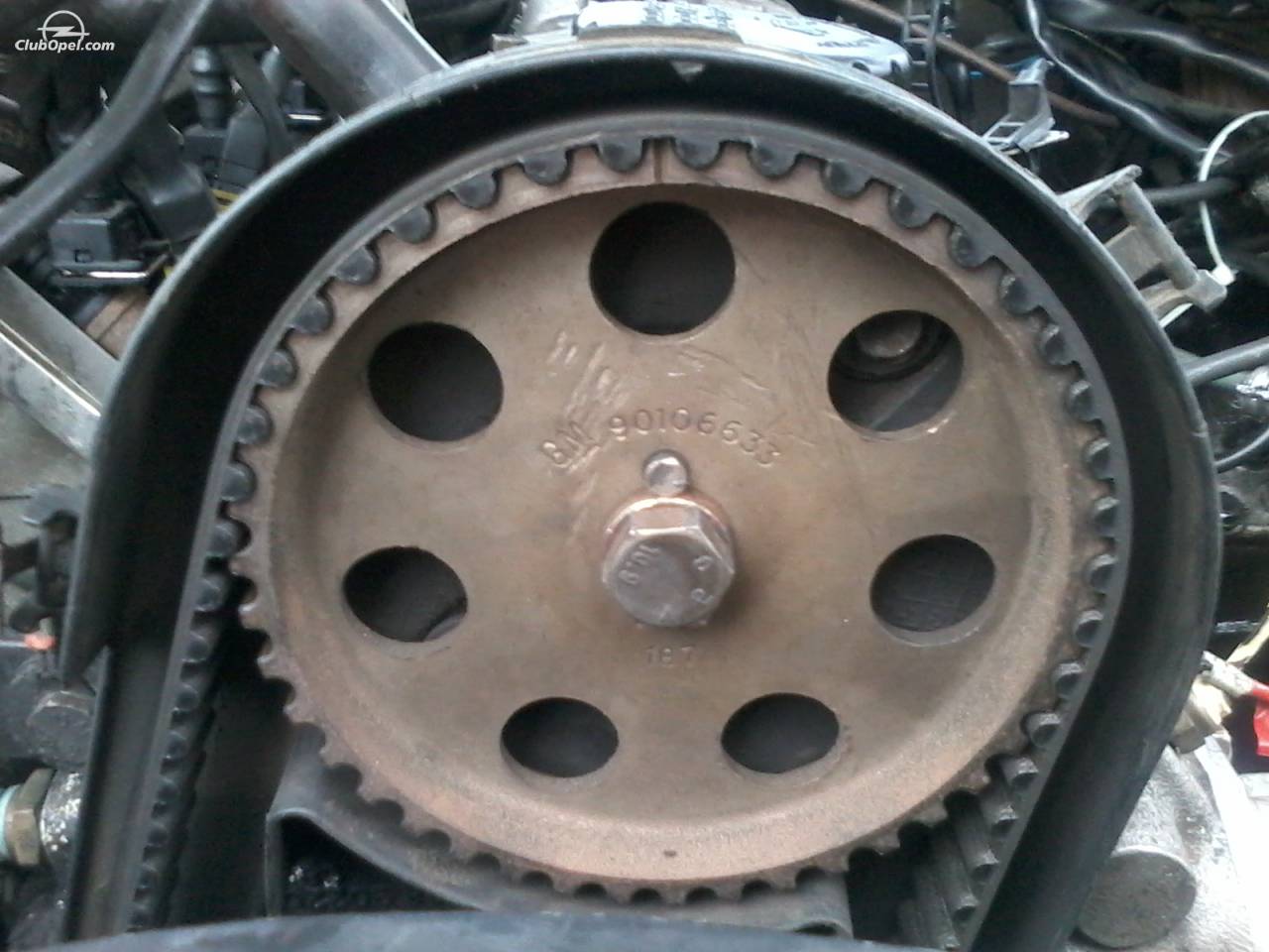

Asa mi-a montat distributia un baietas. Am tras motorul sa vina la semnul de jos.....
si iata ce a rezultat la axa cu came.
Singurul vinovat sunt eu ca m-am dus la el crezand ca se pricepe. Faza e ca tot el mi-a rearanjat o data distributia dupa ce o montase altul mai "bun" ca el. Acum am fost pentru inlocuirea garniturii de chiuloasa.

Faza e ca motorul functioneaza. Cei drept putin aiurea pe benzina si cu rateuri pe gaz. Spuneti-mi va rog daca este posibil ca distributia sa aibe alte repere decat cele marcate de mine in poze.

Ai dat mai multe ture sau doar una singura ca sa vina la semn? Axul cu came nu are aceeasi turatie ca a vibrochenului... deci 1 tura vibrochen nu e egala cu a tura de ax cu came.
  • clau70
  • Mesaje scrise: 3,328
  • Masina: Astra 2010 A20DTH
La 2 ture de vilbrochen ai 1 tura ax cu came, deci daca mai dai o tura de vilbrochen vine la semn. Dar am impresia ca semnul de din poza 1 de pe vilbrochen nu e semnul de montare al curelei, e al avansului la aprindere. Semnul e in spatele fuliei. La tine e cu 1-2 dinti defazata distributia.

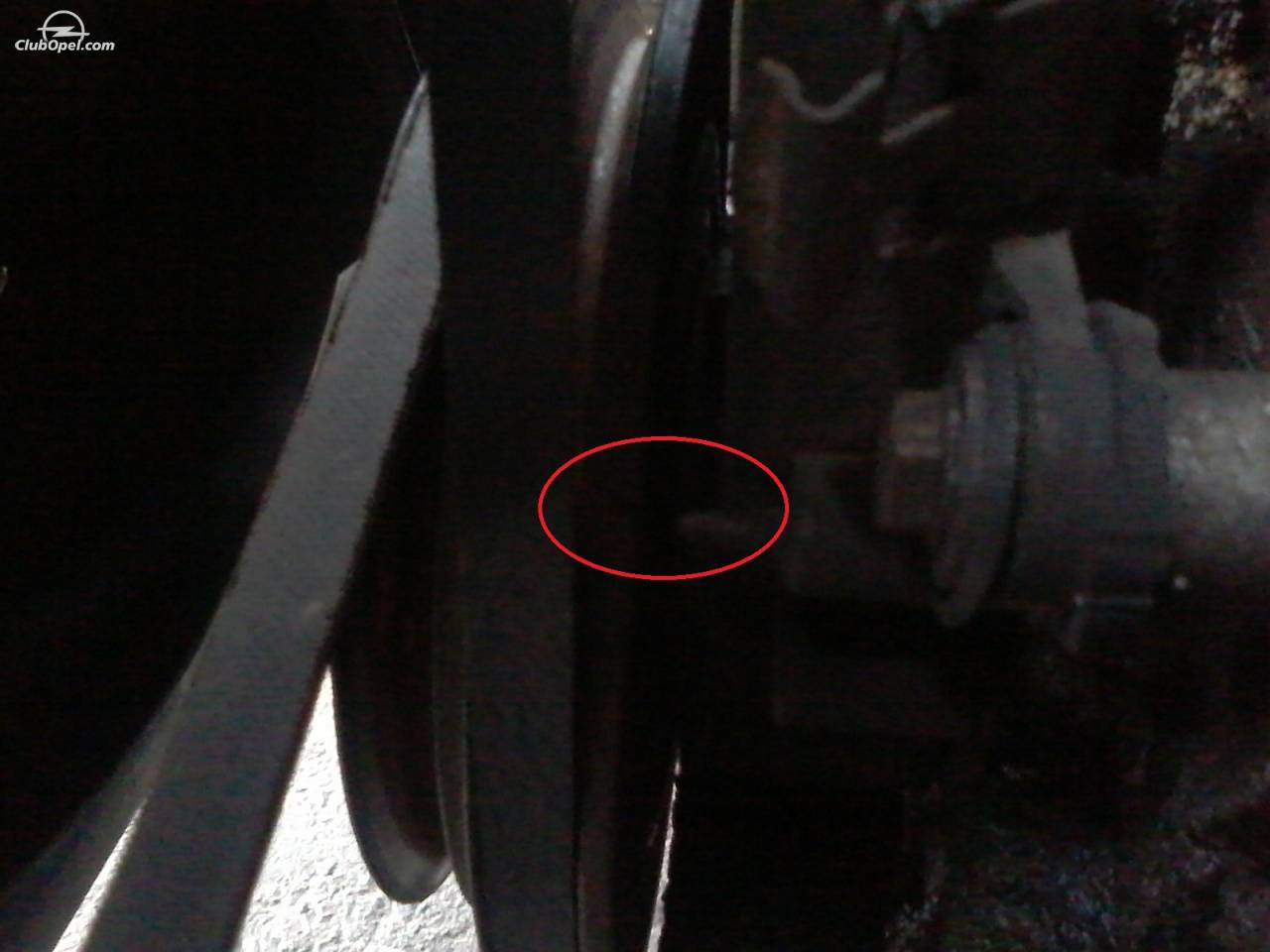

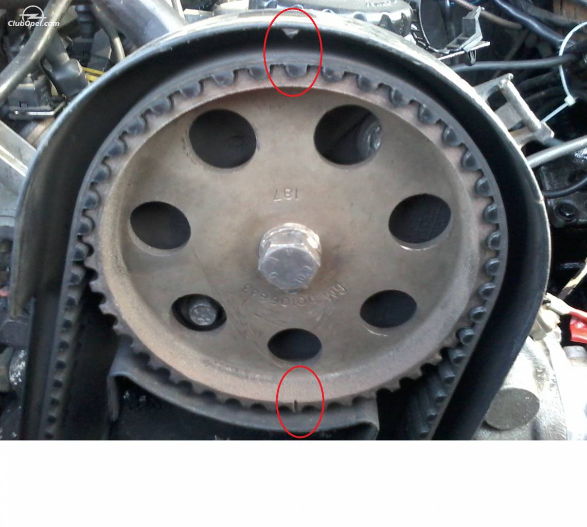

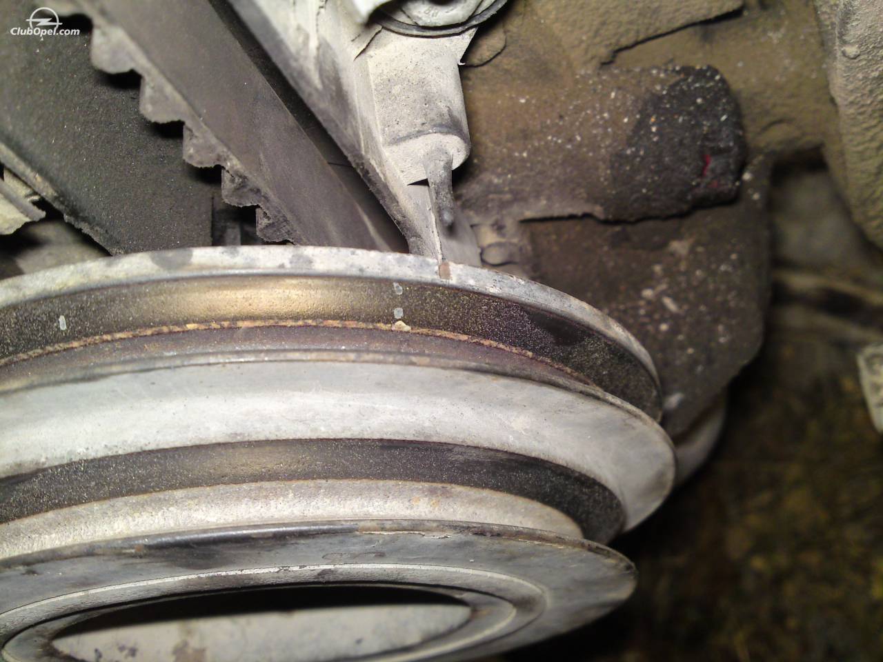

Am revenit cu rezultatele invataturilor voastre, si sus a iesit cam asa dupa ce am aliniat acel semn care spuneti ca ar fi de la avansul aprinderii.
poza de jos este cam slaba din cauza lipsei blitzului.
Daca semnul care apare in poza de jos este de la reglarea avansului imi puteti descrie cum se face asta. Se poate slabi delcoul de pe chiuloasa si se face reglajul dupa vreun reper.

Nu, se dau curelele de accesorii si fulia jos si ajungi la pinionul pe care e cureaua de distributie care are semn pe el. Pui vilbrochenul si axa cu came la semne si repozitionezi cureaua.

nu se regleazã avansul.......se monteazã cureaua pe punctele exacte......un dinte diferenþã ( stânga sau dreapta) nu merge motorul frumos
