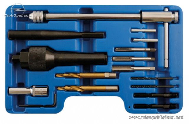

daca iti place sa schimbi bujii rupte
asta cred ca te ajuta
